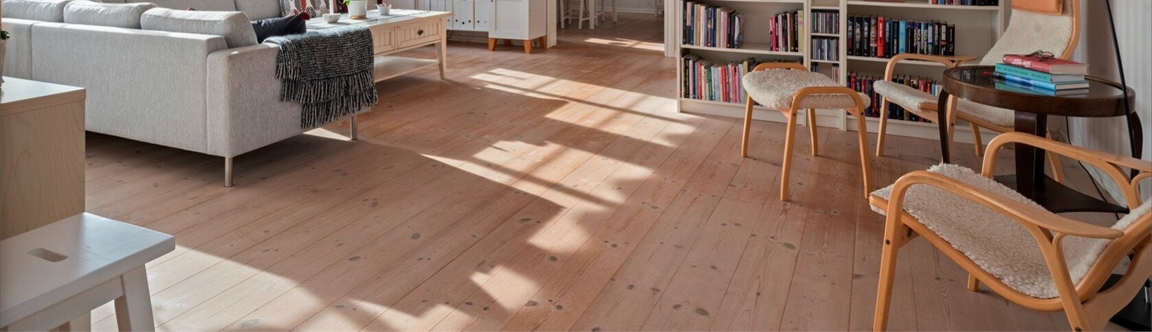

Vi är glada blivande husägare, och inflyttningsdatum närmar sig. Vår tanke är att ge oss på golven direkt. Det är enligt säljarna 28mm furugolv som är vitsåpade, men där säljarna inte orkat med såpandet på gamla dar, vilket inte heller vi kommer göra.
Planen är därför att slipa golven och sedan applicera hårdvaxolja. Det kan inte lyckas lista ut är hur lång tid man kan uppskatta att det tar att slipa golvet? Bifogat finns exempelbild. Upplevs som plant och generellt oskadat. Det har precis passerat 20-års-jubileum.
Jag tänkte hyra en Edge golvslip då den tycks vara tämligen idiotsäker för en glad nybörjare!
Det rör sig om ca 70 kvm golv på ett plan, inga möbler finns ivägen och jag tänkte demontera lister och ev även trösklar innan för att göra själva slipandet så enkelt som möjligt.
Vad är era erfarenheter?

Jag använde 10 tim för att slipa mitt pakettgolv på 20 m2. Då var det lackat.
Skulle tippa på att du klarar 70 m2 på 2 dagar. Kanske hinner du med ett lager olja sent på kvällen också ;-)
Tänk bara på att du behöver en ordentlig dammsugare för att ta reda på slipdammet.
Och ordentliga hörselkåpor, gärna med radio eller bluetooth.

Stort tack! Låter ju inte orimligt då. Har hittat Osmo Express och Rapid, så kanske går tidplanen att få ihop... 😃 Industridammsugare tänkte jag hyra tillsammans med slipen. Och hörselskydd finns det gott om i olika varianter tack vare annan högljudd hobby. Då ska jag ta och boka det hela!J Jan_G skrev:Jag använde 10 tim för att slipa mitt pakettgolv på 20 m2. Då var det lackat.
