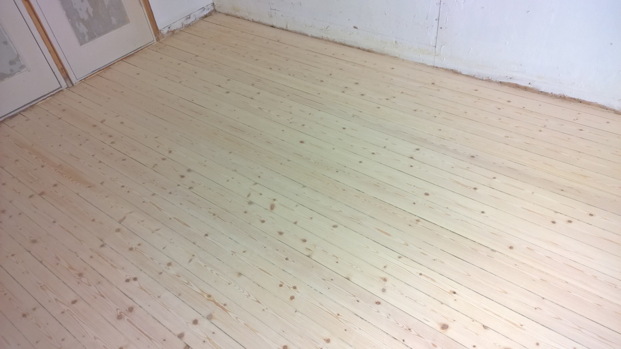

Hyrde en edge golvslip från ett företag och vi håller nu på att slipa golvet. Det grövsta pappret de hade var 40 och det skulle enlligt dem "gå på några timmar" att slipa furugolvet. Vi har nu slipat cirka 20 kvadrat med ENBART 40-pappret och lagt 9 timmar på det. Gått över varje del av golvet 15ggr ungefär. O då är det endel lackrestet kvar ännu. Är detta normalt? Tillägger att vi redan skrapat och slipat bort all lack sedan tidigare.
Såfort det kommer minsta lilla pappersfläck eller lackrest så händer det i princip ingentigt, gissar att plankorna är skålade och att den därför inte kommer ner?
Ska tillägga att vi har 10kvm till som ska slipas men inte en chans att vi hinner det denna helg

innan slipning(minus nästal all lack som vi tog bort efter att bilden togs)SBH skrev:
efter slipning med nu 60:
Bild på ojämnaste stället på golvet, efter slipning (övriga golvet är BETYDLIGT jämnare, mest ojämnheter i kanterna:

Med Edge behöver en köra först med 24 papper på ett sådant golv för att få det slätt.
Edge är en lite sävlig maskin men med rätt instruktioner så kan en fullständig amatör få ett perfekt golv,
