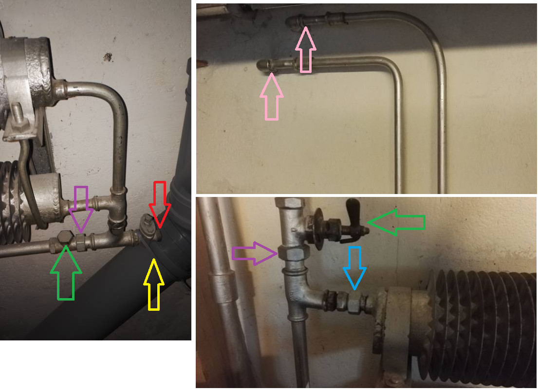

Jag vill ta bort ett gammalt element i garaget. Röris vill inte komma för att ge en offert och han vill inte heller estimera tidsåtgång. Jag vill helst inte göra det själv, om ni inte säger att det är busenkelt och inte hjälper.
Hur lång tid kan det ta för ett proffs? 2h, 5h? 8h? Tror ni det behöver pluggas eller förbikopplas?
Elementet ska bort och inte ersättas med något nytt. Det är inte nödvändigt att alla rör försvinner, utan enbart att elementet försvinner.

Men jag skulle göra det enligt detta, endast för att få bort ditt gamla hederliga kamrörselement:
Att vara två underlättar enormt!

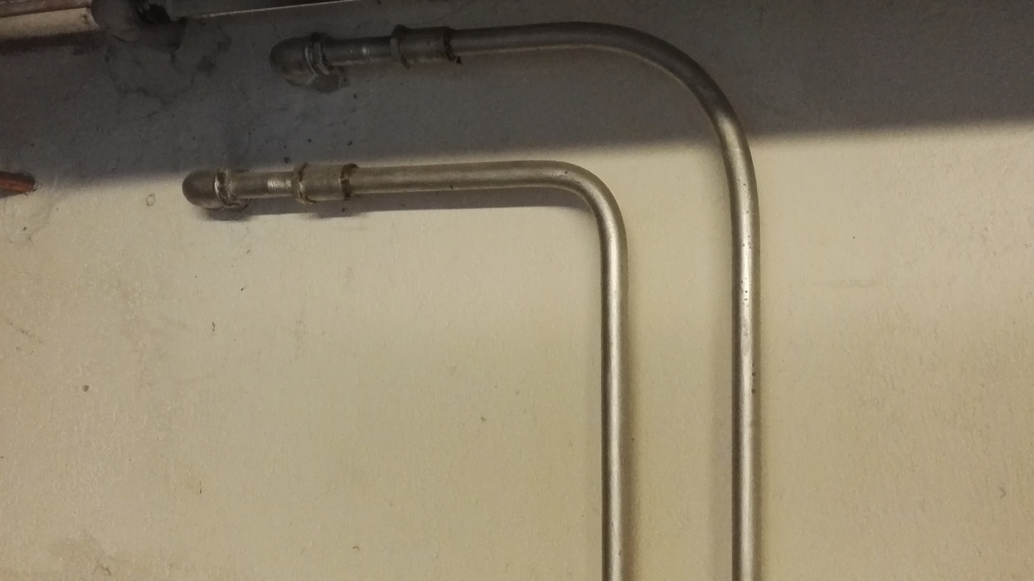

Men eftersom du endå ska montera någon nyare radiator senare så skulle jag nog tycka att du tömmer övertrycket i systemet helt och kapar ner allt på bilderna. Gänga loss skarvrören som sitter i vinklarna. (Rosa pilar) I dessa vinklar drar du i två passande kulventiler och du kan i lugn och ro koppla din nya radiator!
Var i huset är det vi ser på bilden, i en källare? Kanske i ett garage i en enplanskåk?
Sensmoralen är att jag tycker du lägger krutet på att tappa ur och får dit ventilerna i vinklarna uppe vid taket direkt! Enkelast och kostnadseffektivast!

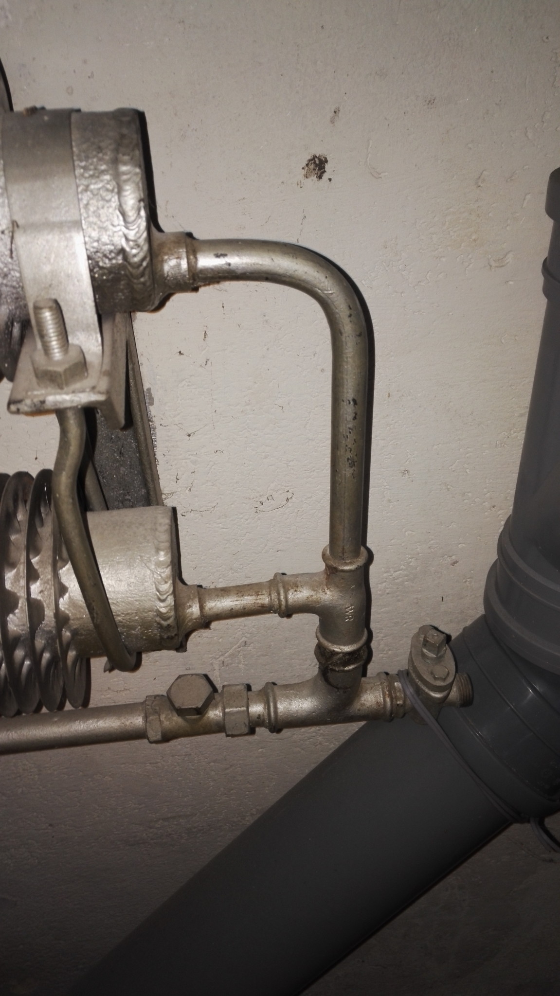

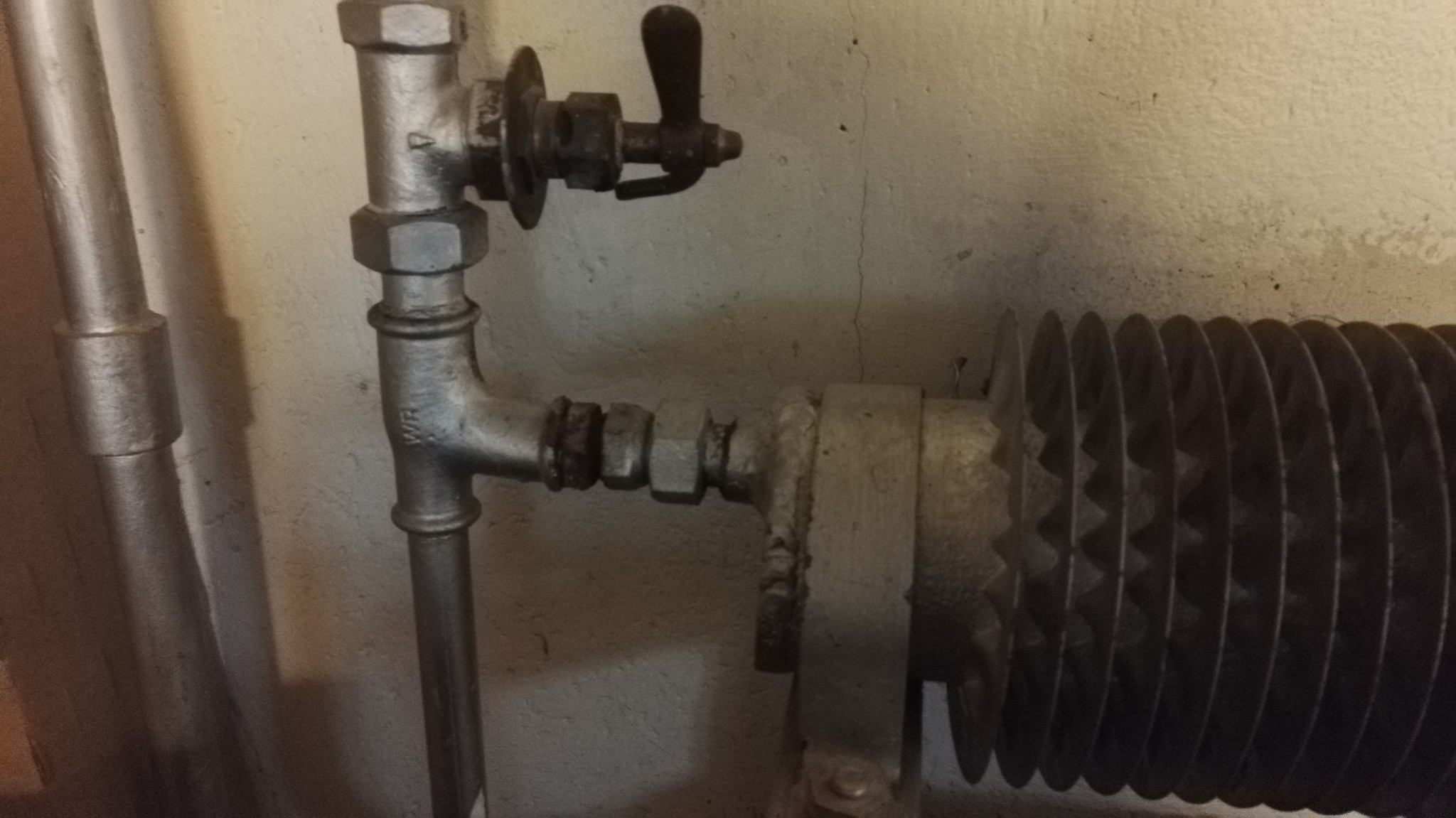

- Börja med att fästa upp avloppet ordentligt utan upphängning i avtappningen! (Gul pil)
- Dra vredet på tilloppet i botten, sen skruvar du returventilen i botten under locket. Antagligen med en vanlig större spårskruvmejsel (Gröna pilar)
- Du ser ut att sakna avluftning på kamrörselementet pga att det är ovankopplat. Dra dit en slangsnutt på avtappningsventilen och öppna denna. Led ner slangen i en hink så du har koll på flödet. (Röd pil)
- Nu bör övertrycket avta omgående och flödet nästan helt upphöra.
- Upphör inte flödet så tätar inte ventilerna vid dom gröna pilarna. Då kan det lösa sig om du stänger och öppnar dessa två tre gånger i rad.
- Men stannar flödet av så öppnar du muttern vid blå pilen för att få in luft i kamrörselementet och således tömmer du hela genom slangen.
- Förbered med två radiatorproppar i storlek 15. Den dimensionen bygger på att dina rör som går upp på väggen ovan kamrörselementet är ca 21mm. Kontrollmät!
- Lossa båda muttrarna vid dom lila pilarna helt.
- Häkta av kamrörsbatteriet från fästena.
- Dra dit radiatorpropparna.
- Du är klar!

Detta är i garaget i källaren. 2 plan + källare (och vind). Det finns två till liknande kamrörselement i källaren, dock betydligt mindre och enbart ett rör. Anledningen till att jag ville koppla bort det i garaget är att jag tycker att det är onödigt att så mycket värme distribueras dit, när resten av huset fryser. Räcker med ett elelement eller byggfläkt.När nuvarande pump har gjort sitt så får jag öka kapaciteten med minst 100% för att tillgodose behoven.
Jag har tidigare försökt vrida på den vänstra rerurventilen, utan att det har påverkat värmen i något av de tre elementen. Jag inbillar mig att det är lika bra att koplla ur dessa än att helt strypa flödet?

Vinklarna är perfekta att gänga ur skarvrören och ersätta med kulventiler/ballofixer.

Det där gick smidigt! Jag vred ner ventilen till ventilen till vänster, och den högra muttern drog jag till. Tömde några liter och trycket var fortsatr högt. Skruvade loss muttern och såg ett spår för rak mejsel, som krilleman sa. Amatörmässigt, men men. Skruvade åt och nu var tomt och elememtet blev kallt. Räcker det med ca 8 grader där?
Jag tror på "Strypa flödet helt eller ta bort kamrören blir samma slutresultat" så det får vara sådär så länge. Garaget används till förvaring av cyklar, mc och diverse trädgårdshjälpmedel.
