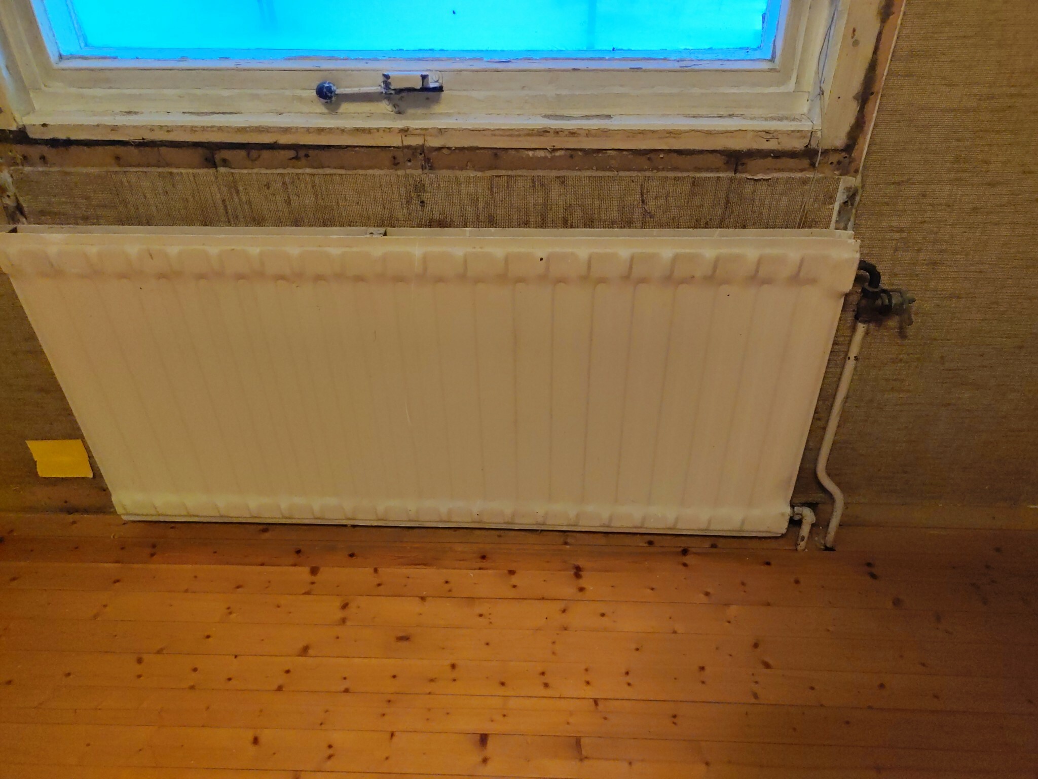

Håller på med att renovera en matsal och skulle nu behöva ta bort ett vattenburet element tillfälligt för att lägga nytt ytskikt bakom.
Kan man göra det på något smidigt sätt så man slipper tömma hela systemet?
Tänker om man kan stänga av ventilen in och sen vara snabb med att proppa igen röret ut i botten?
Kan tillägga att det är individuellt system från vedpanna/elpatron, så kan i alla fall se till så det inte är någon värme.
Har sett liknande trådar men ser inte att mitt element har någon ventil i botten, kanske är för gammalt.
Någon som har erfarenhet eller tips på hur man kan göra?
  • Vitt vattenburet element under fönster, anslutet med rör på höger sida, står på trägolv i rustik matsal under renovering.
Du saknar ventil på returen så det går nog inte.
Karrock
Har du 2-3 personer, våtdammsugare inplastat/tejpat vid golvet och rätt propp till returröret (G20?) så går det hyfsat. Har gjort själv och det kan kännas lite jäktigt att både skruva loss, hålla, ställa undan radiator med rören uppåt gänga i propp och samtidigt dammsuga ev läckage.
Det blir förstås att fylla på, avlufta och fylla på lite till efteråt. Man kan släppa ut trycket lite i förväg, så ska det inte komma så mycket vatten. Givetvis stänga av cirkulationspump också :)
