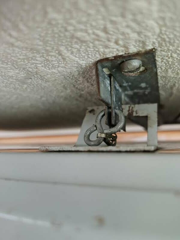

1. Vilka verktyg behöver man för att ta bort elelement?
Sökte i forumet, men lyckades inte hitta något svar. Bifogar bilder på el-elementet och väggfästet/monteringen (de är antingen 2x eller 4x fästen per elelement)
2. Får man göra det själv om elelementen inte använts på många år? Läste att borttaggning av elelement är "behörighetskrävande" uppgift.
3. Om man kan göra det själv – hur ser processen ut, vad börjar man med?
Det borde vara någon standardlösning och de flesta el-element är uppsatta på +/- samma sätt, eller hur?

Det elememtet har en plåtdosa bakom som ledningar är kopplade till, kan vara som stickproppar eller skruvförband i den. Ta foto hur det ser ut. Ska det inte vara kvar så blir det en anslutningsdosa över hålet.
Se bara till att alla tampar som finns kopplas lika, det kan fortsätta till nästa element, Vidarekopplat.
En sådan här går bra och ta bort botten på den.
