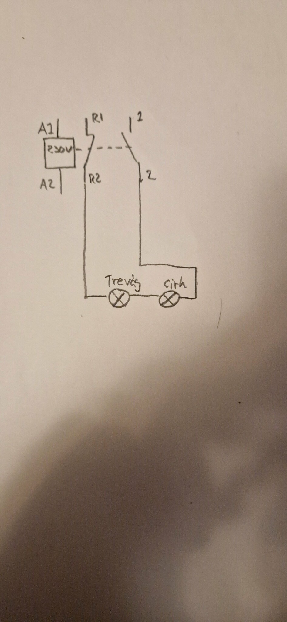

Hej. Har en trevägsventil och cirkulationspump som ligger över ett relä.
Vad finns det för alternativ för att ha ett tidrelä med tillslagsfördröjning som fördröjer start av cirkulationspumpen?
  • Handritad skiss av en elektrisk krets med resistorer, strömkälla och brytare.
Enklast lägger du ett tillslagsfördröjt relä i kretsen som nu direkt matar pumpen via reläets kontakt anslutning 2. Det är lösning typ 1A som du enkelt kan ordna om du vill.

Får man sätta två ledare i samma anslutning i relä. Eller får man lösa med wago
Det är normalt sett inget problem med två trådar i det fallet.

Jag vill förskjuta tillslaget av cirkpumpen med ca 5min innan den ska ladda en tank med värme
Tack. Då ska jag bara se till att hitta ett vettigt relä
