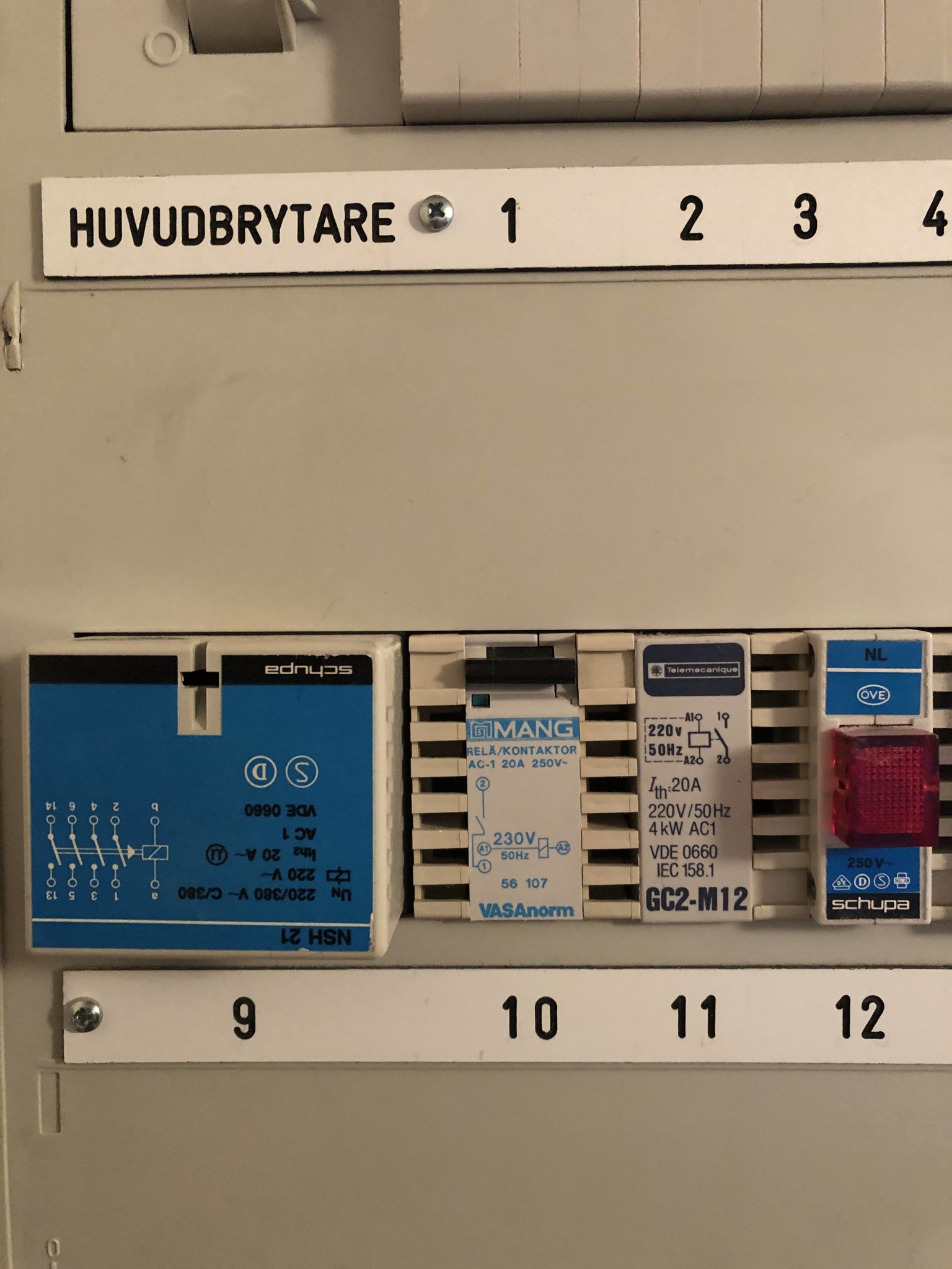

Syns lite dålig vad det är för komponenter 10,11,12 ett foto enbart på dem är bra, det är säkert ett tidur med i spelet
Ser inga kopplingsur i centralen så dem får du leta efter på annat ställe. Nr 11 i centralen är inblandad men bilden är för suddig för att det ska gå att se vad det är för något, t.ex strömbrytare eller relä.

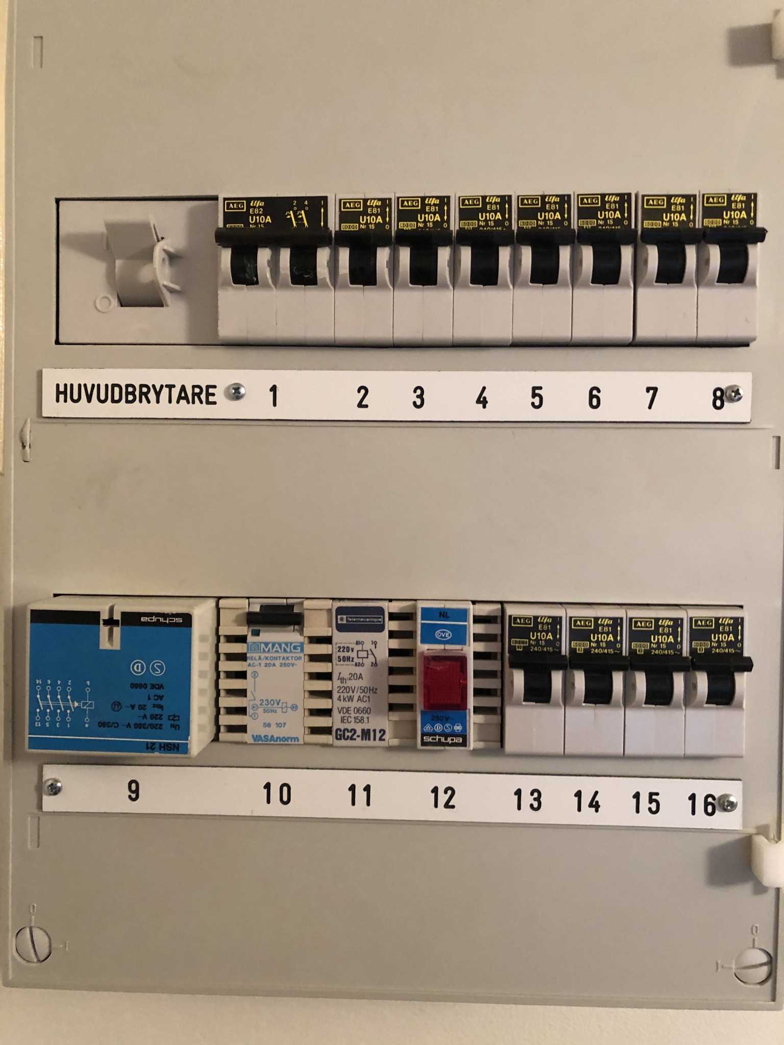

Ny bild på 9-12
Elcentral med huvudbrytare och säkringar, platsmarkeringar för platserna 9-12 synliga.
Det kan sitta ett eller flera ur i någon garderob eller liknande , det är flera objekt som är tidsstyrda och det finns en skrubb eller annat intill, kanske i källaren om det finns en

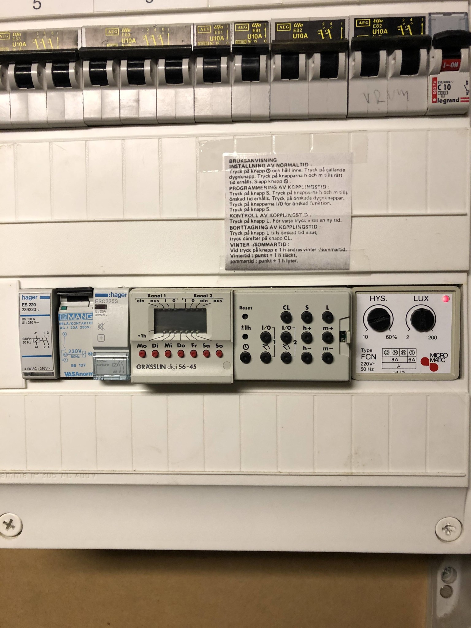

Har dessa i källaren. Om de hänger ihop, varför sitter de då inte på samma ställe? Elcentral med automatsäkringar, timer och instruktionslapp i en källare.
Den som heter Gräslin är ett tidur med knappar till höger, den som är till höger är ett ljusrelä och verkar vara aktiverat, kan vara så att den ligger i serie med tiduret, tiduret säger tänd , men ljusrelät säger nej för det är inte mörkt ännu, har du ingen manual för dom så kan du söka på fabrikat och typ
