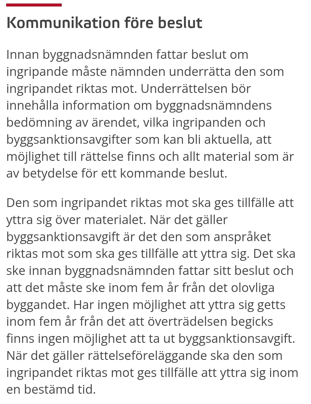

5 år tills de inte kan ge någon sanktionsavgift. 10 år för att bygget ska vara preskriberat (Med undantag för strandskyddet tror jag, men det är inte aktuellt här)B Bernt Ö97 skrev:
/Jocce
👍Demmpa skrev:
Verkar som du har rätt. Jag har även hittat en gräns på 5 år för kommunens rätt att ta ut byggsanktionsavgift. Lite luddigt. Varför ska det vara enkelt? Vi får hopas de nya regler som förhoppningsvis kommer i höst
Preskriptionstider:
Byggsanktionsavgift - 5 år.
Krav på rättelse/rättelseföreläggande (inkl. krav om rivning) - 10 år.
https://www.boverket.se/sv/PBL-kuns...seföreläggande).,än tio år från överträdelsen.
MEN, avsaknad av lov kan innebära betydande problem om man vill vidta bygglovspliktiga åtgärder efter preskriptionstiden, och innebära problem vid en framtida försäljning.

Säljaren ansvarar enligt 11 kap. 64 § PBL även i de fall säljaren varit i god tro (inte känt till att nödvändiga bygglov saknats).Jocce81 skrev:

Om det nu inte är så att ni bort ha fattat misstankar om att inte allt stod rätt till, så har ni enligt 11 kap. 64 § PBL rätt till avdrag på köpeskillingen även för det fall att säljaren trodde att bygglov inte krävdes.
11 kap. 64 § PBL Bestämmelserna om rätt till avdrag på köpeskilling eller hävning av köp i 4 kap. 12 § jordabalken ska tillämpas när egendom överlåts mot ersättning efter en överträdelse som avses i 51 § men innan rättelse har skett, om inte överlåtaren vid överlåtelsen upplyst om överträdelsen eller förvärvaren annars känt till eller bort känna till överträdelsen.
Ett svartbygge är alltid ett svartbygge, det vill säga det blir aldrig godkänt. Preskription innebär bara att kommunen inte kan kräva rättelse (rivning eller anpassning) eller utfärda sanktionsavgift ("böter"). Men fastigheten är då fortsatt belastad med ett fel och detta kan inverka menligt på eventuella kommande ansökningar och byggnationer. Samt räknas in i byggytan. Det kan förstås ställa till det både för nuvarande och kommande ägare.rampante skrev:
