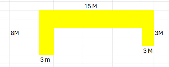

Hej, är det någon som kan ge en uppskattning av hur lång tid skulle ta för erfarna personer att bygga en altan där allt mark arbete och plintar är på plats, enbart tralljobbet att göra.
exempel:
Altanens layout i gul, formad som ett U med måtten 15x8 meter och angränsande sektioner på 3 meter, visas på ett rutnät.

Hej, jag menar att jag gör själv markarbete och lägger alla plintar på plats och anlitar någon erfaren för att göra resten, altan är på marknivå i linje med huset som kan vara typ 20 cm djup. Marken är väldigt plan och lätt att gräva(sand).

En vecka för två duktiga och erfarna snickare?

Ok då är jag med, hur många m2 är det total i yta?

ca 110

Ok jag skulle lämnat ett ungefärligt tid om 5-7 dagar två man för bjälklag cc600mm och vanlig 28x120 trall rak läggning utan friser med skruvning..
Detta förutsätter att plintarna är på plats och i rätt höjd samt att materialet finns på plats..
