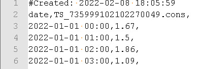

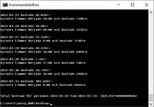

Jag skapade ett python script som man kan köra för att ta reda på om man tjänar eller förlorar på timmätt innan man byter till timmätt. Scriptet hanterar data exporter från Ellevio nätägaren och hämtar priser live från Nordpool. Om andra nätägare exporterar i ett annat format så får man göra anpassningar för detta...
priset presenteras utan elcert, moms, skatter, överföring, balanskostnader, påslag och månadsavgift för att vara elhandlar neutralt
https://github.com/sander-visser/py-playground/blob/main/ellevio_hourly_costs.py
Skärmdump av ett kommandotolksfönster som visar output från ett python-skript för elpriser.
indata: Skärmdump av ett Python-skript för att beräkna kostnader för timmätt el efter dataexport från Ellevio.
Anonymiserad 156538 och 8 till
