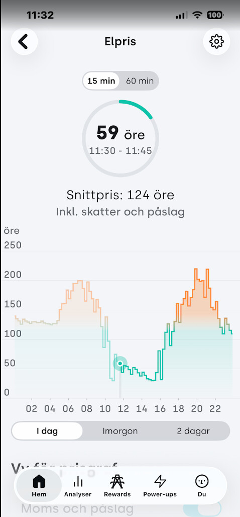

Hallojsan,
Har sedan ett tag använt mig av Tibbers smartstyrning och har ställt in detta på ”Optimering för egenförbrukning”. Fungerade ganska bra intitialt, sen började Tibber att sälja elen istället för att ladda batterier och elbilen. Påpekade detta och de skulle undersöka. Tillslut blev det så att Tibber sålde elen från batteriet emellanåt, och sedan laddade från nätet, istället för från solcellerna. Har haft en hel del kontakter via mail med supporten.
Fick igår följande svar från Tibber.

Jättetack för svar här.
Elbilen skulle laddas med c:a 25 kWh och mitt batteri på 15 kWh skulle också vara fullt före solen gick ner. Har normalt en elproduktion under sommaren på max 45 kWh, och i maj brukar det ligga på max 40 kWh. Så att sälja från batteriet, då hela systemet är integrerat i Tibber (dvs att ladda bilen med solel i första hand) och att fylla batteriet (Tibber även har kontroll över mitt Huawei system via dongeln), och sedan ladda från nätet är ju inte helt optimalt.
Jag upplever att det allt som oftast är så att Tibbers AI säljer elen från batteriet och sedan för att säkerställa att det är tillräckligt laddat för natten, laddar från nätet.
Även idag säljer Tibber el från mitt batteri på morgonen, före jag har elproduktion och planerar att sälja på kvällen, när produktionen inte kan fylla upp batteriet.
Lite tråkigt att jag säljer ström för pass 13 öre kWh och sedan får man köpa in den igen för pass 150 öre kWh + Vattenfalls avgifter.
Är det bara jag som upplever dett?

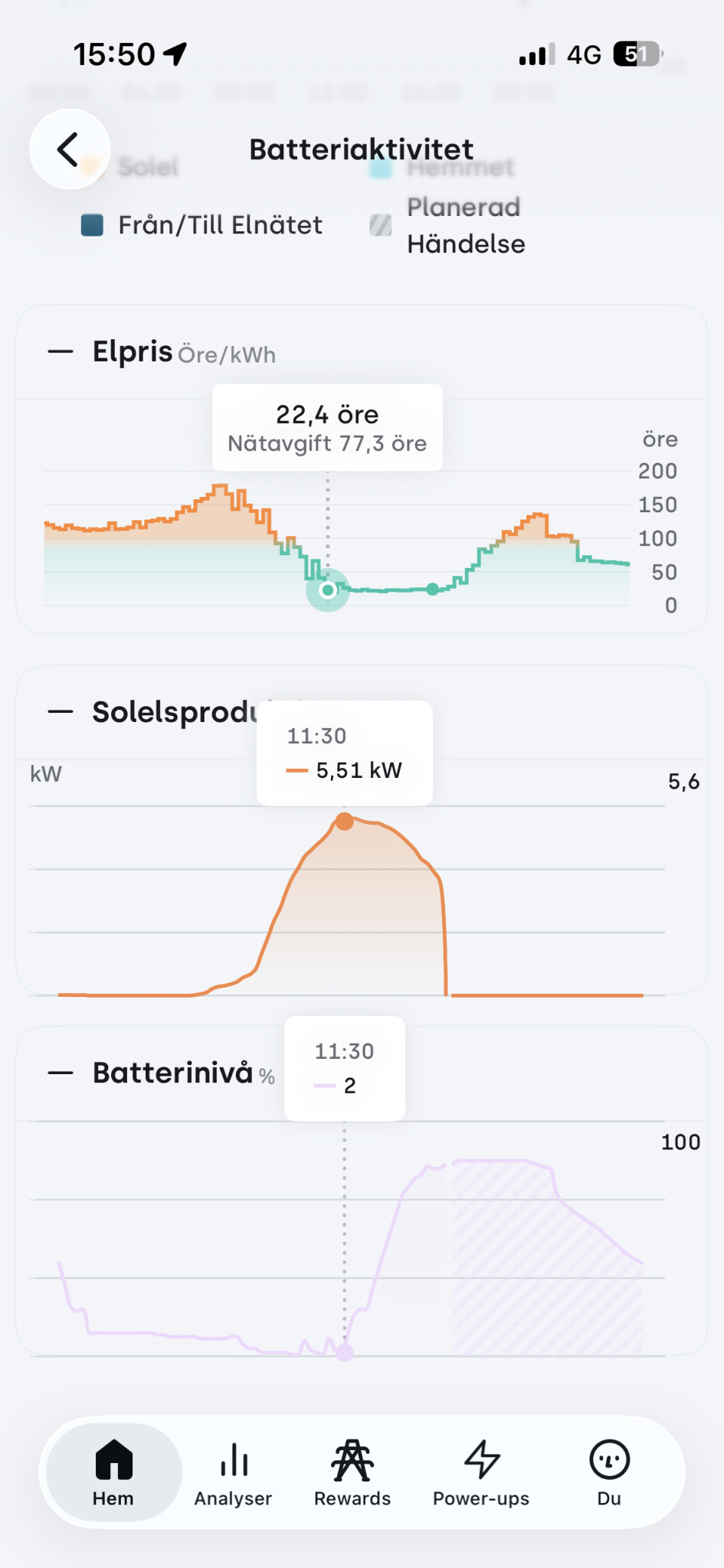

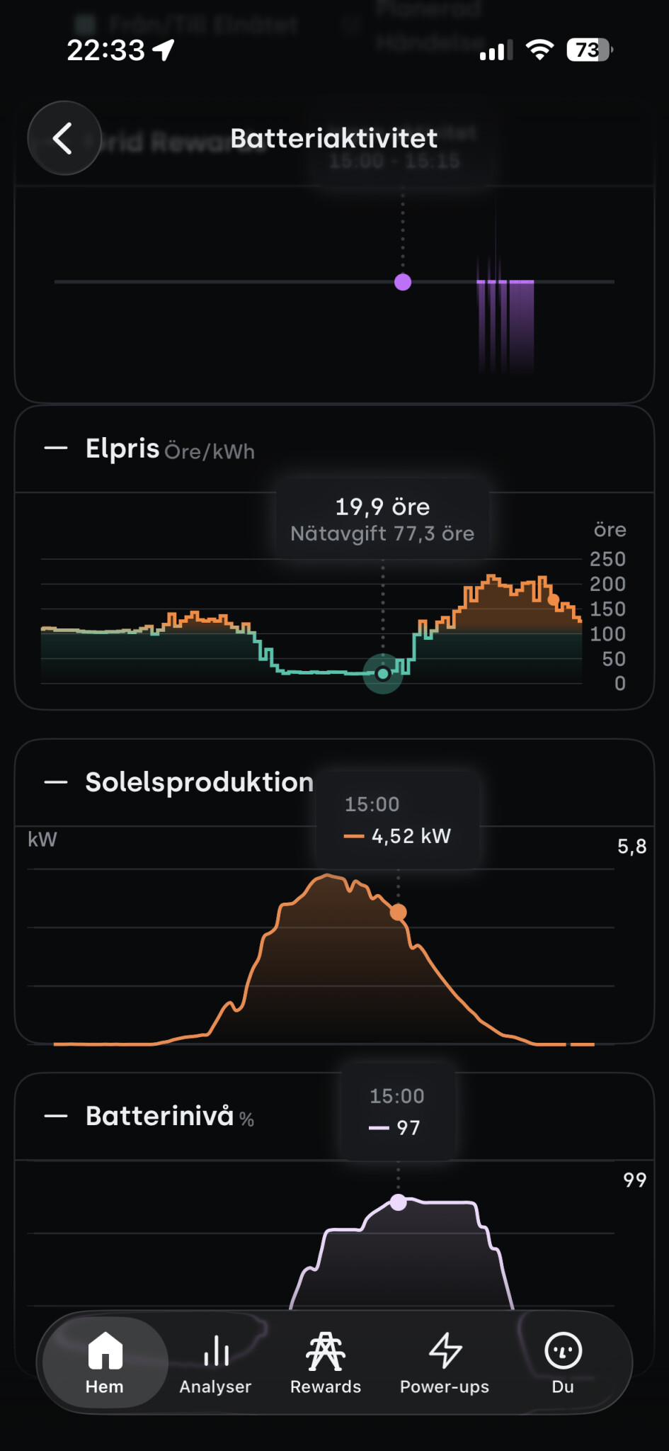

Har du satt avresetid på bilen?
Så har hade jag idag. Bilen var inte inkopplad förrän efter 18.
Sen tömdes batteriet på kvällen på grund av Grid rewards (27 kr).
Så här är planen för imorgon. Som du ser så är mitt batteri vilande hela natten med 0% tills det finns solel.
Är det annorlunda hos dig? I så fall är det väl något fel med integrationen med ditt system.

Vill du maximera egenkonsumtion så är Tibber fel för dig för de räknar bara på att maximera intäkterna.
Du kommer spara mer pengar med Tibbers styrning än att maximera egenanvändning om den funkar som det ska men något verkar störa ditt batteri.

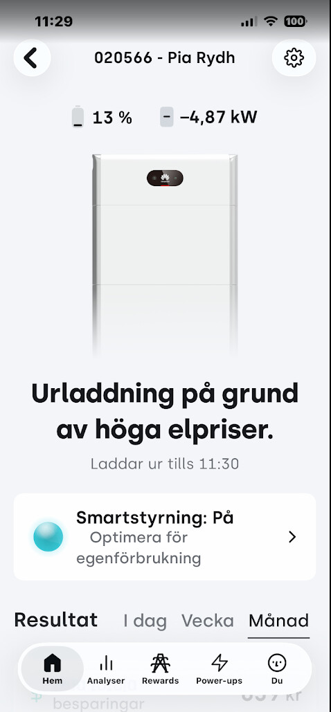

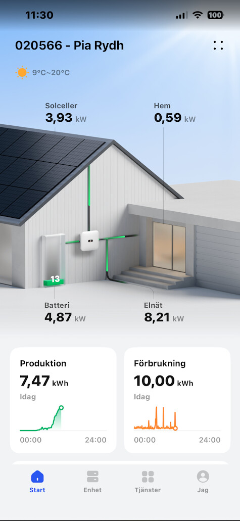

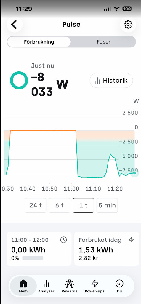

Hej.S sinuslinus skrev:
Har du något tips på en annan leverantör?
Tidigare, med Tibbers inställning, "Optimera för egenförbrukning", så sparade jag mer pengar än med som det är nu, med någon form av inställning som Tibber benämner "intjäningsläge + solenergisammanställning".
Som du ser på bilden så har jag fortfarande detta aktivt.
Det som skiljer är att då laddades aldrig batterierna ut till nätet. Om prognosen var att det skulle vara behövas mer el än det var i batteriet, så laddade Tibber det vid den tidpunkt när priset var som lägst för mig.
Mvh Tor

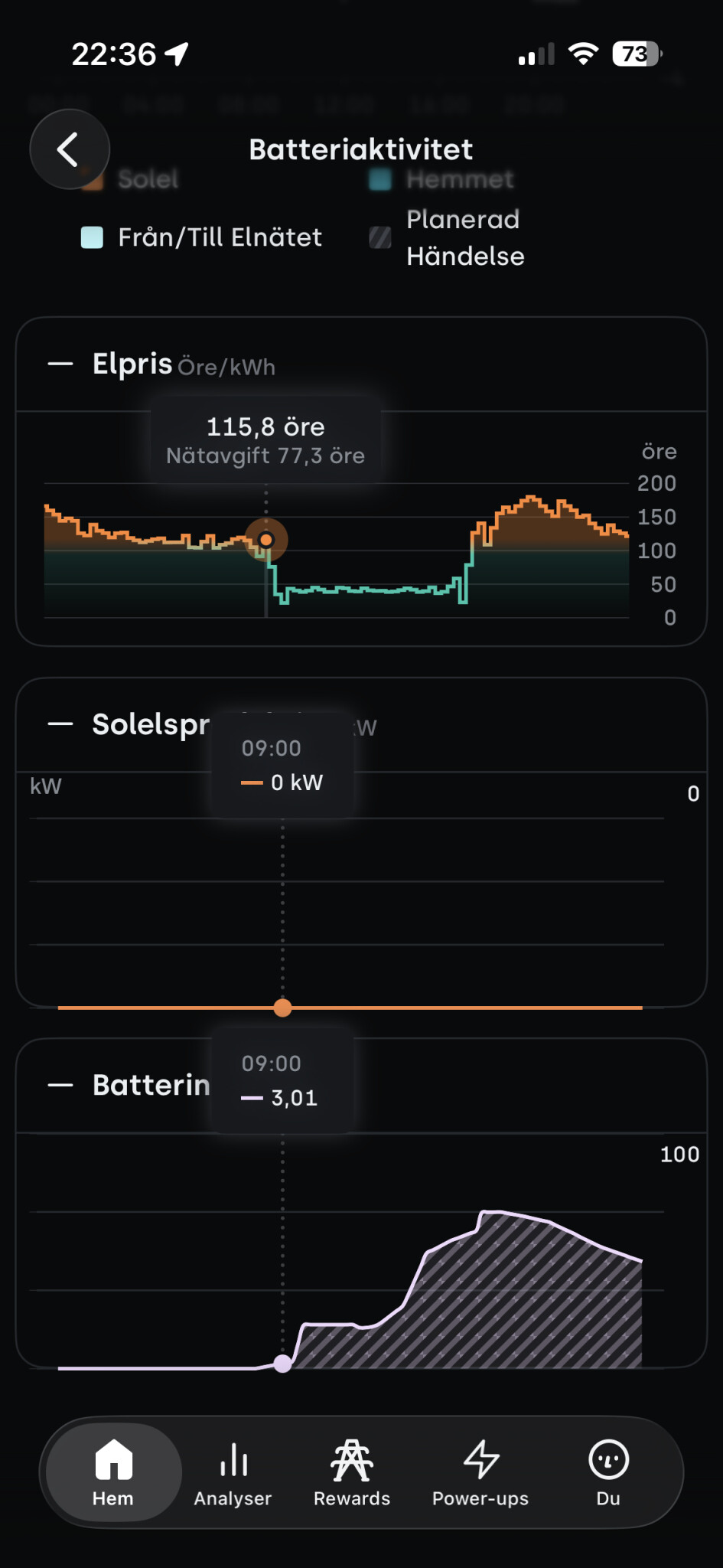

Hur ser tidslinjen ut på batteriaktiviteten? Du ser den när du klickar på ”detaljerad graf” längre ner. Den där sidan säger inte så mycket om vad batteriet gör.
Jag har som sagt Homevolt som Tibber styr och det funkar bra så jag har inget förslag på alternativ. Har inte Huawei någon AI-styrning inbyggd?
