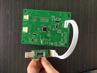

Läser i manualen att man ska uppdatera "display" och "main". Main är ju inga konstigheter, men "display" visar ett kretskort. Ska jag skruva isär maskinen för att göra detta, och finns den USB-sladden med anslutning som manualen visar inne i klipparen?
När det gäller uppdateringen av mjukvaran, så kan man även uppdatera mjukvaran på displayen för att få med ett par ganska onödiga funktioner. Dock kräver det betydligt mer jobb eftersom man måste skruva upp maskinen, samt använda en speciell programmeringsadapter (den som hålls i handen på bilden ovan, ansluten med en kabel till display-kretskortet). Jag rekommenderar inte att man gör detta utan att det finns någon väldigt bra anledning till att det skulle behövas. Vi kommer inför nästa säsong att sälja den speciella programmeringsadaptern som behövs för en 100-lapp (ungefär - har ej exakt pris nu) för dom som verkligen vill uppdatera mjukvaran i displayen på egen hand.
