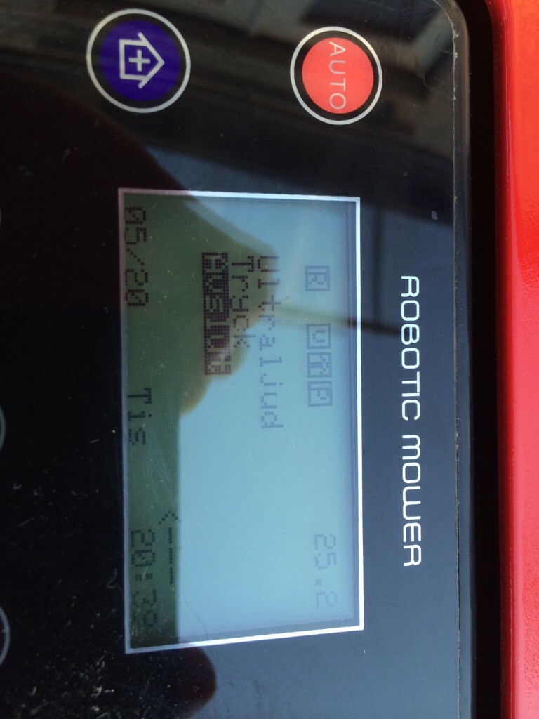

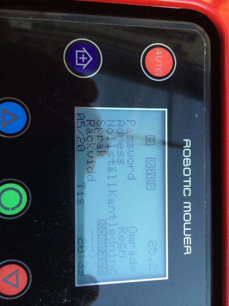

Nya menyer
Kan man stänga av kompassen med menyn? Vad gör räckvidd?:)
VJT
Ja det kan man
Det är hur långt över linan den ska klippa
VJT och 3 till
F
grymmeoffe skrev:
Nya menyer
Hur gör jag för att få in detta på min klippare?
VJT
Prata med någon återförsäljare och köp
En USB grej o sladd
O fixa programmet
