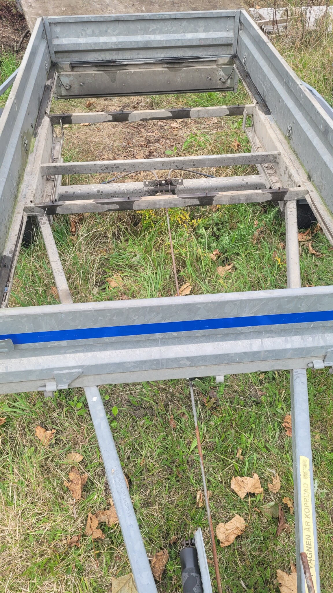

Har thulesläp och köpte en skiva till släpet och tänkte byta själv.
När jag monterade av gamla skivan såg jag att skivan inte bara sitter fast runt om utan även tvärs över kortsidan på balkar.

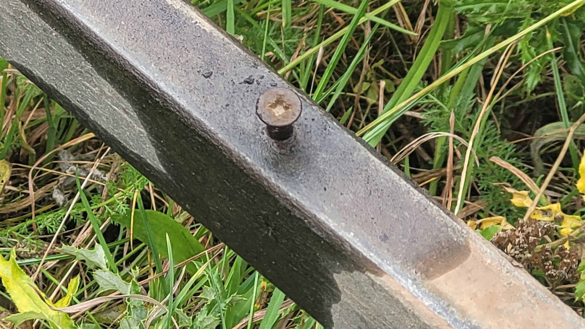

Skruvarna runt om går rakt igenom så det är enklare skruva i dem men hur vet jag var skruvarna ska sitta i reglarna tvärs över då dessa inte går rakt genom så att jag kan se dem underifrån och markera var jag ska borra och skruva.
Jag måste ju fästa fast runtom och även 4 skruvar i varje balk tvärs över.

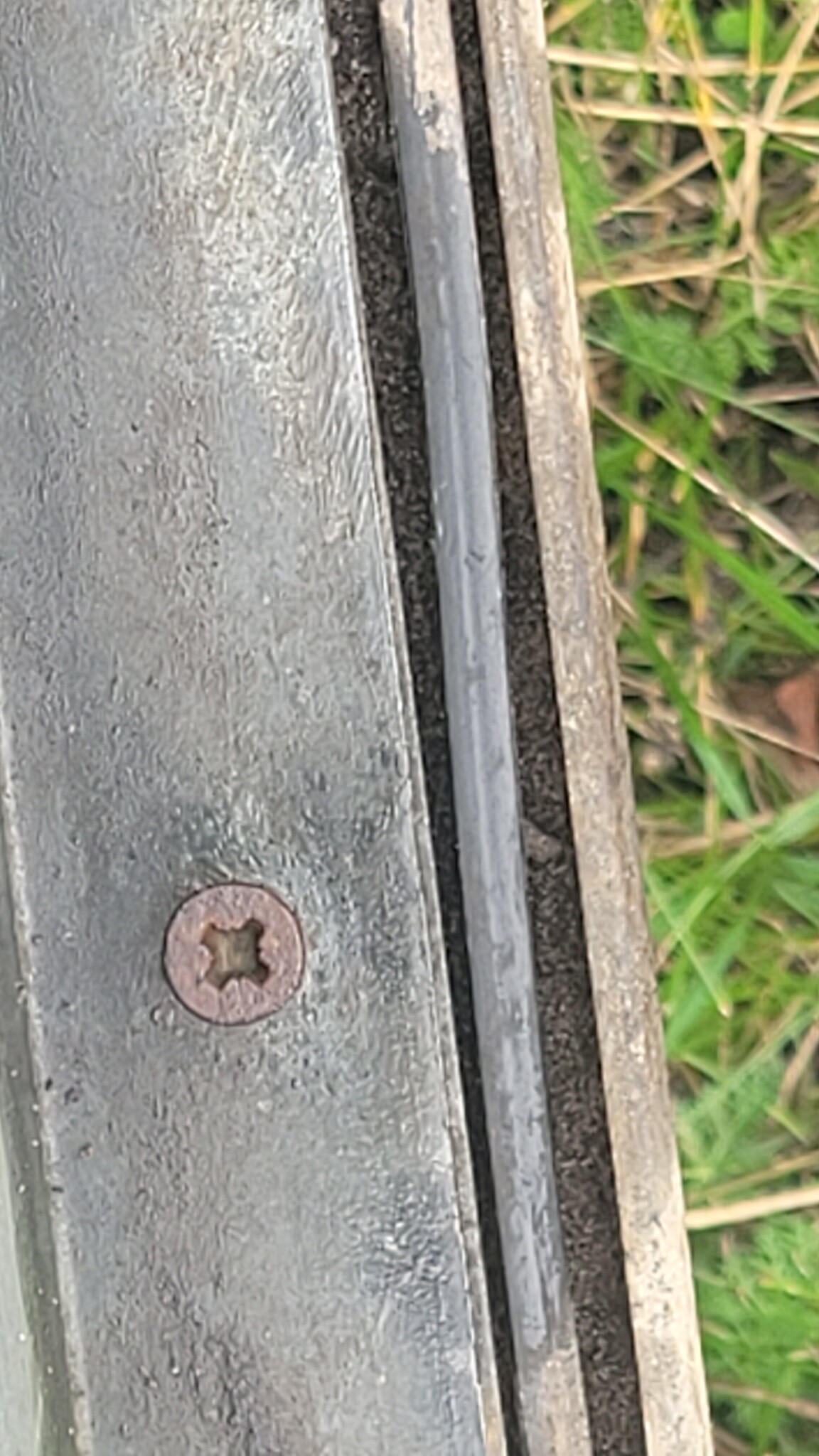

Hålen måste vara exakt mitt över hålen i balken, borrar jag 2 mm fel blir hålet fel och skruven går inte montera. Den gamla skivan fick jag såga av i bitar pga att skruvarna satt som berg och jag fick inte av dem. Dom är nu indränkta i olja och hoppas dom lossnar.
Självborrande montageskruv är kanske inte fel. Skivan är väl ca 15 mm och då räcker det med 25 mm skruv. Har använt till byte på mitt släp. Typ sådana här, med kullrig skalle.

Bilbesiktningen stod med upphissat släp och tryckte och slog på skivan underifrån för att kontrollera att den sitter fast ordentligt. Blir den hårt fast med dessa skruvar. Så den går genom besiktning

Skulle inte rekommendera montagesskruv, den är för klen.
Använd flakskruv, gängpressande så du förborrar bara nya hål och drar in dom.
Som dom här.
