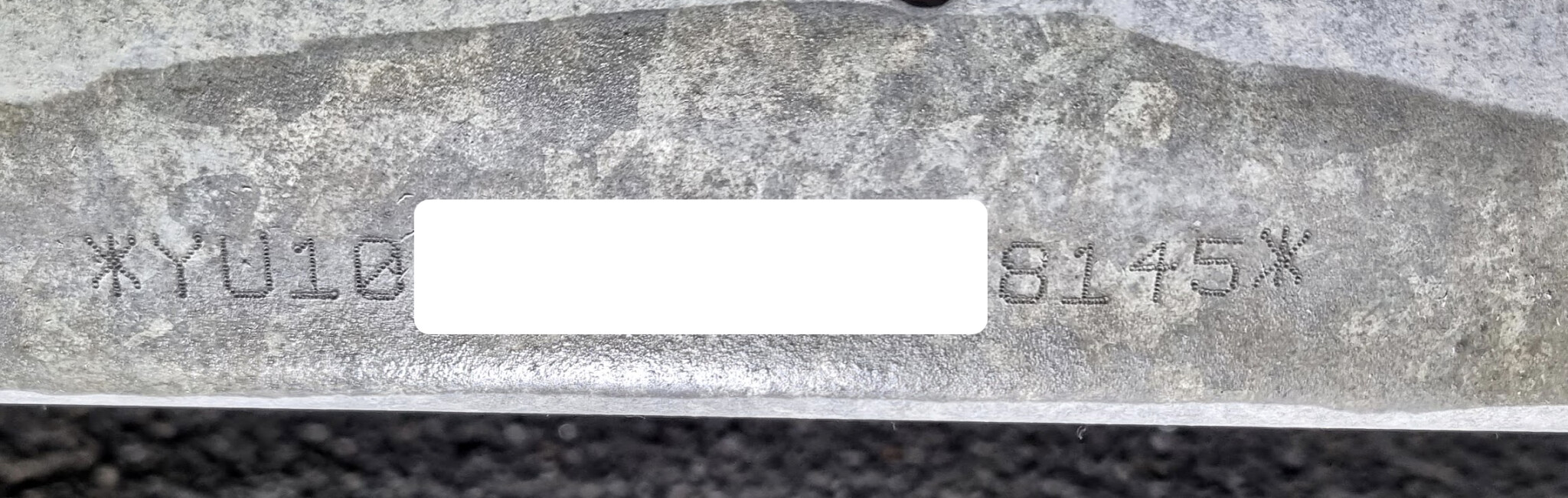

Hitta instansat chassinummer på en Thule RT1001-släpvagn
Det här är ett long shot, men är det någon annan som råkar äga en släpvagn modell Thule RT1001 och möjligtvis vet var chassinumret sitter instansat? Jag hittar det fan inte och numera verkar (vissa) besiktningsmän ta väldigt hårt på det kravet, hittar dom inte chassinumret (instansat, inte på en plåtskylt etc) så får man föreläggande om fullständig registreringsbesiktning!
Mitt släp är från 2009 så numret ska sitta någonstans på höger sida (regel sedan 2005), men det är lögn i helvete att hitta och tanken på att behöva registreringsbesiktiga ett släp som gått i trafik (och besiktigats utan anmärkning) i 15 år känns rätt trist...

stansa in ett nytt innan bes då?
På detta släpet så är det med största sannolikhet instansat på höger sida av släpet, på sidan rätt långt ner mot "botten" av utsidan. ta gärna en bild från sidan om du inte hittar. Annars höger dragbalk eller på höger sida fram precis under framlämmen.
Brukar sitta på något av rambenen som går fram mot draget, men jag antar du redan tittat där...annars, som redan sagt, höger ramben.

Jag såg precis att jag fått ett detaljerat svar från Brenderup och tydligen ska numret sitta stansat på höger sidoläm. Han skriver att "om du står bakom vagnen så är det framför hjulet på höger sida" så nu ska jag strax gå ut med ficklampa och kolla!
Jag hittade numret!
Med hjälp av instruktionen från Brenderup, lite släpljus och tvätt så hittade jag siffrorna
Så om någon med liknande släp hittar denna tråd i framtiden i sin jakt på chassinummer så hittar ni dessa så här (från Brenderup):
"På den tiden satt chassinumret stansat på höger sidoläm. Om du står bakom vagnen så är det framför hjulet på höger sida.
Tvätta ytan med alumiumfälgtvätt, numret tar upp ca 1 dm och siffrorna är 7mm höga"
Så här ser det ut, siffrorna sitter i nederkant på lämmen:
