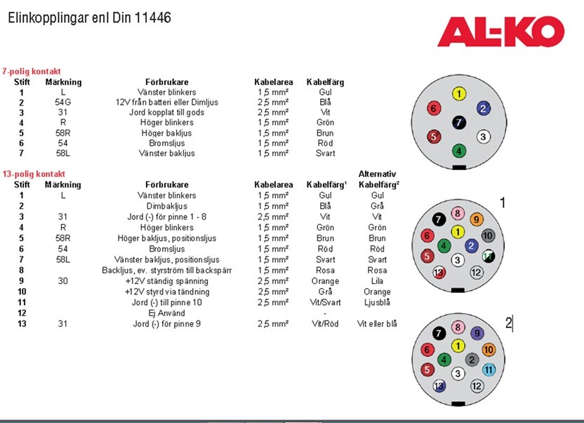

Elen har fixats i omgångar, både av oss glada amatörer men också på verkstad någon gång. Alltid trassel. Så vi är lite less, plus att vi vill ha 13-polig och led (jag föreställer mig att led krånglar mindre).
Jag gjorde nyligen samma sak, fick vagnen gratis.
Jag drog om all el och monterade LED belysning samt 13 pol kontakt, strax under 1500kr gick materialet på. Inköpt på motonet och biltema. Elen drog jag själv, men ska du lämna in det lär väl det bli helt andra pengar.

Är det bökigt att dra elen? Tänk: kunskapsnivå 8% 😄
Jag tycker det är enkelt, det är bara att följa ett elschema för släpvagnskontakten. Stift 1, 3, 4, 5, 6, 7 enligt bilden jag bifogar är det som behövs på den 13 poliga.A andersmossing skrev:
Finns väl inget som säger att man måste ha flakplyfa? Eller ens plyfa... Jänkarna kör ju enbart med rejält virke, dock väger det ju mer vilket våra små pyttesläp inte direkt gynnas av om man vill lasta något. Elen är ju plättlätt att göra själv.
Det finns även färdiga belysningskitt att sätta på vagnen, inget avancerat alls, fästa lamporna med bultarna och strajpa fast kabeln - klartA andersmossing skrev:
Motonet som exempel har färdiga bakljussatser
