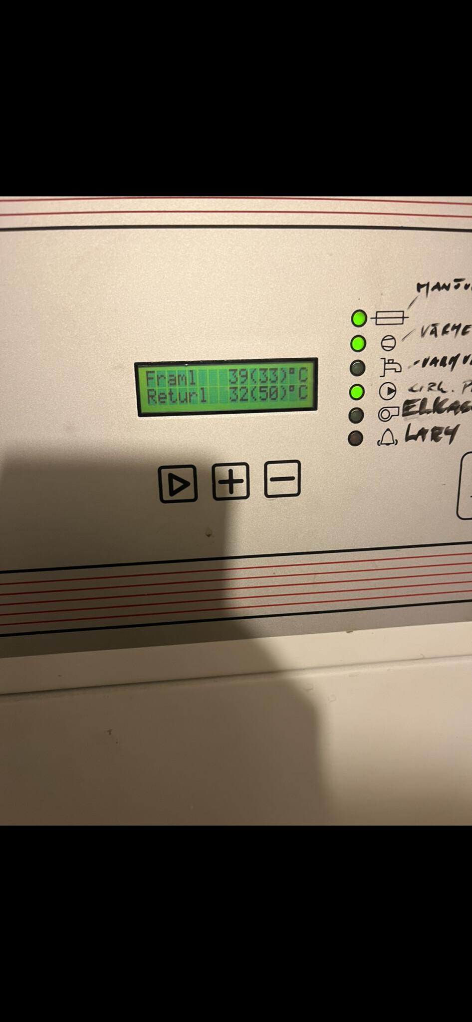

Jag hittar ingenstans där man kan läsa ut KB i o KB ut i displayen.
Jag har provat två saker
1. Ändrat inställningar genom att gå in i lite djupare genom att ändra från 0 till 1
2. Tryckt in alla tre knapparna för att gå "ännu" djupare i menyerna
Någon som vet om det går att se KB temp på denna maskin?

Har denna Villa 55 -00
Och väljer "Serviceläge 1"
Sedan fyra klick på "pil".
Först visas Kurva
Andra visas Integral
Vid tredje visas temp värmesystem
Och fjärde köldbärare.
Vad får du upp vid första, andra, etc.

Jag har inte samma display som ovan o kommer inte ihåg exakt men har gått igenom samtliga steg.

Om du håller +och-knapparna intryckt samtidigt och playknappen borde du komma in i servicemenyn och hitta temperaturen för brine.
Minst 5 sek måste du hålla intryckt.
Får fram följande
1. Värmestop o VP intervall
2. VPhyst o Tills hyst
3. VVtills
4. Toppv.stop o TVintervall
5. Kal.G0
6. Manuell
7. Servicetid
8. DT VP o DT Tills

Har för du får trycka på play på manuell för att komma dit men var länge sedan jag servade en villa90.
Stack i två termometrar genom isoleringen och de visade +10 o +8
Bor i Varberg men är det inte onormalt höga temperaturer?
+10 och + 8 går verkligen kompressorn då? har du prickat rören, så inte tempmätarn ligger i isoleringen
