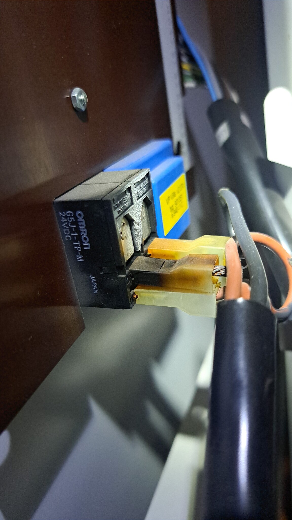

Har bränt ett av kretskortets reläer till värmepatronen. Den går därför bara på 3kW, inte 6kW.
Jobbigt när kompressorn precis lagt av och ny anläggning dröjer en månad gissningsvis.
VP Villa v2.07c
Typ: 901351
S940-112
Någon som har ett kretskort liggande eller idee hur lösa det?
  • Ett kretskort med ett bränt Omron G5J1-TP-M 24VDC-relä kopplat till en värmepatron.
Om du är lite förtrogen med lödkolv och lite mer på elsidan,kan du byta relät, ser ut som totalbränd kontakt i det. Det är 24 VDC spole och klarar 16 amp. Det går att köpa nya för ca 1 hundring, eller så vinglar man till det med lite tampar och kopplar in stickisarna på ett annat relä provisoriskt. Går med vilket 24 VDC relä som helst med 16 amp. För långt bort, annars hade jag kunnat hjälpa dig, nu finns det inte så många kvar av TV-meckar, men någon annan typ av elektronikverkstad klarar det galant och kanske har något relä som kan passa. Det är ju bara tillfälligt.
Omrons partnummer sår ju på, G5J-1-TP-M. Ger en del träffar hos surplushandare men ingen jag känner till och ingen i Sverige. Sedan behöver man som sagt kunna hantera lödkolven men det är hålmonterat och relativt enkelt för en radio-elmänniska.
Är det en radio-elmänniska, så kan den löda in ett relä ( vilket som helst fabrikat/storlek ) med 24 VDC spole. Det behöver inte sitta på kortet, kan hänga löst i tamparna, i hålen för 24 VDC.
Jo, det går det också.
