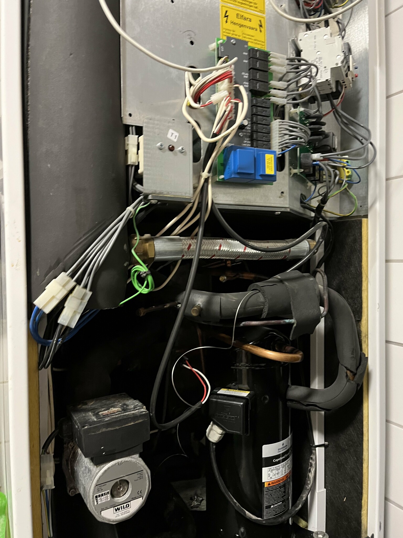

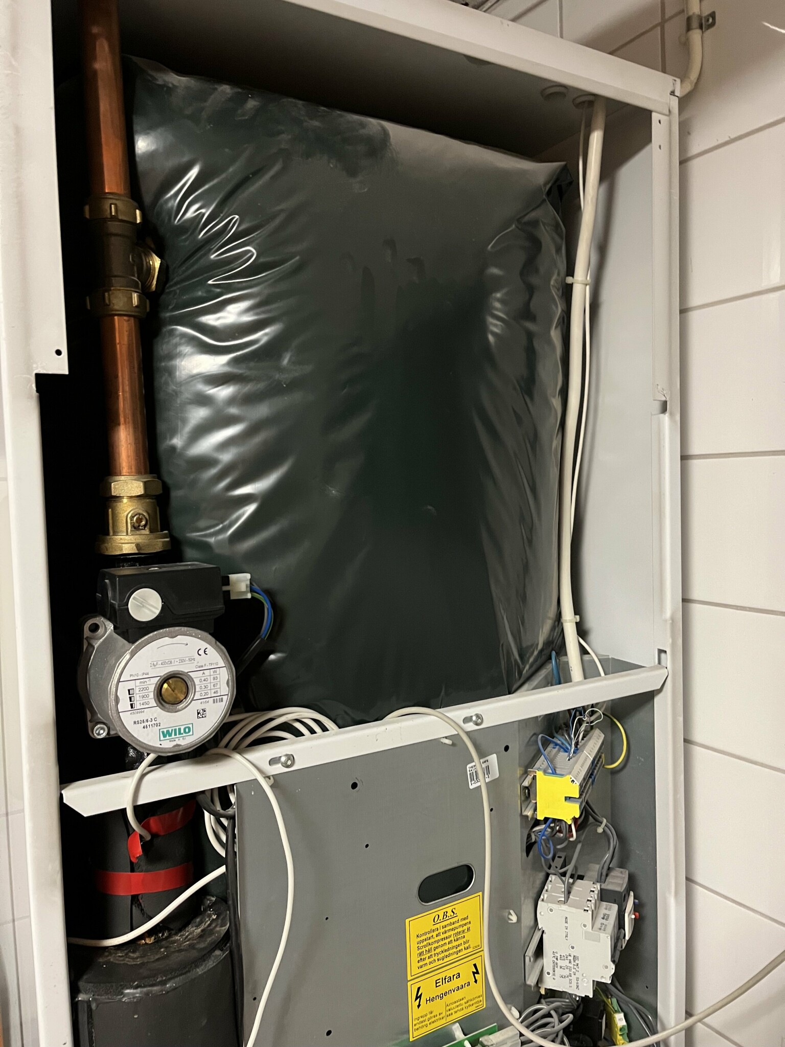

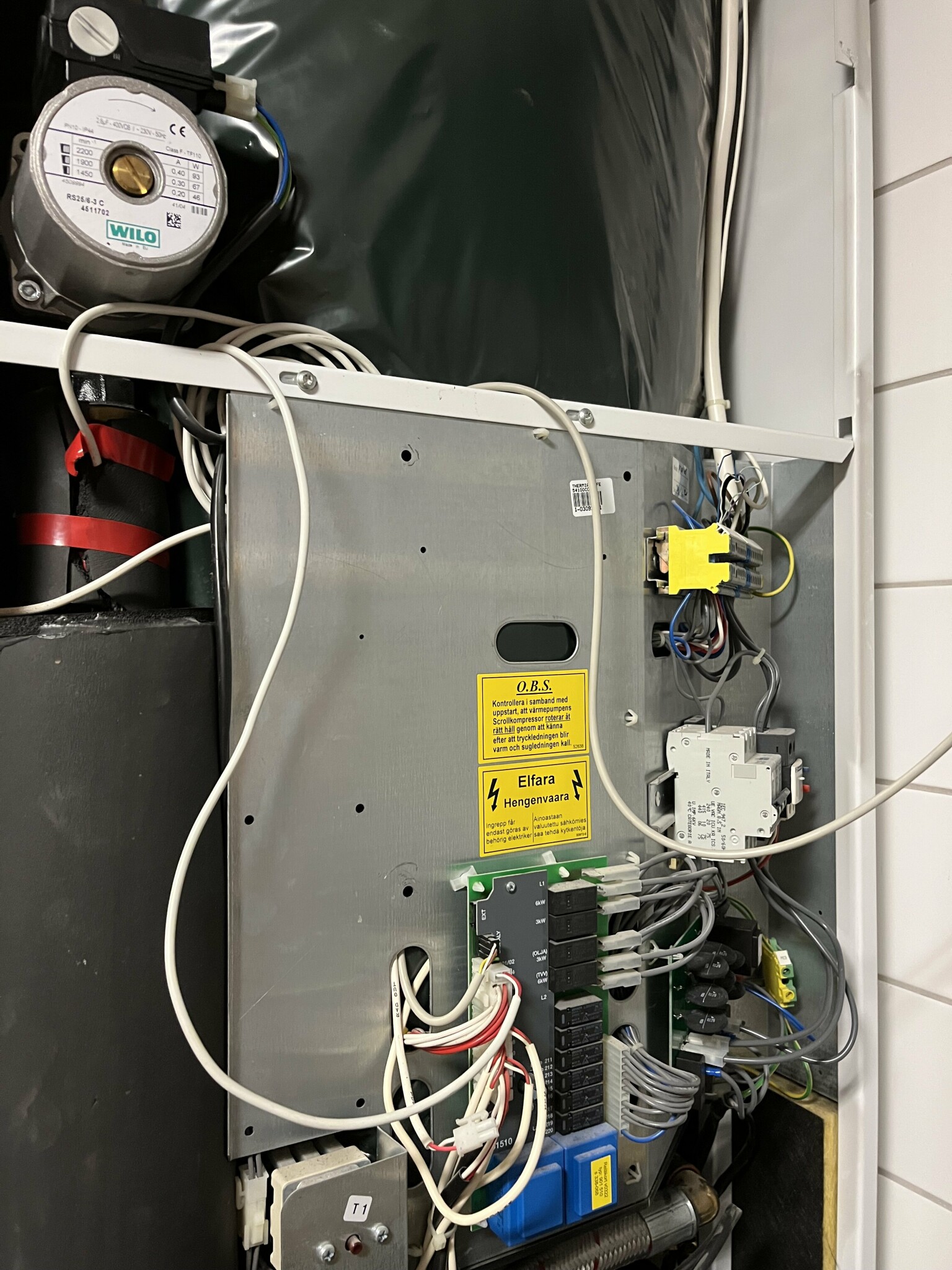

Väcker liv i denna tråden återigen 🤔. Efter mitt bekymmer i vintras så funkade det mesta mycket tillfredsställande, men nu verkar det som växelventilen kärvar igen, men jag vet verkligen inte var den sitter. Det var rörkrökaren som motionerade ventilen i vintras och jag är helt lost nu när jag ska försöka hitta den.
Nån som vet var den sitter eller råkar ha en sprängskiss?

Nu har ett nytt bekymmer dykt upp med den här gamla pjäsen.
I veckan så bestämde jag mig för att i förebyggande syfte motionera växelventilen, och det var inga konstigheter.
Men därefter vill den inte fungera, utan stannar hela tiden på: Larm lågtryck löst.
Och därefter har jag rengjort filtret på brine men ingen förändring.
Är det någon som har någon tanke om det är något ytterligare jag kan göra?
