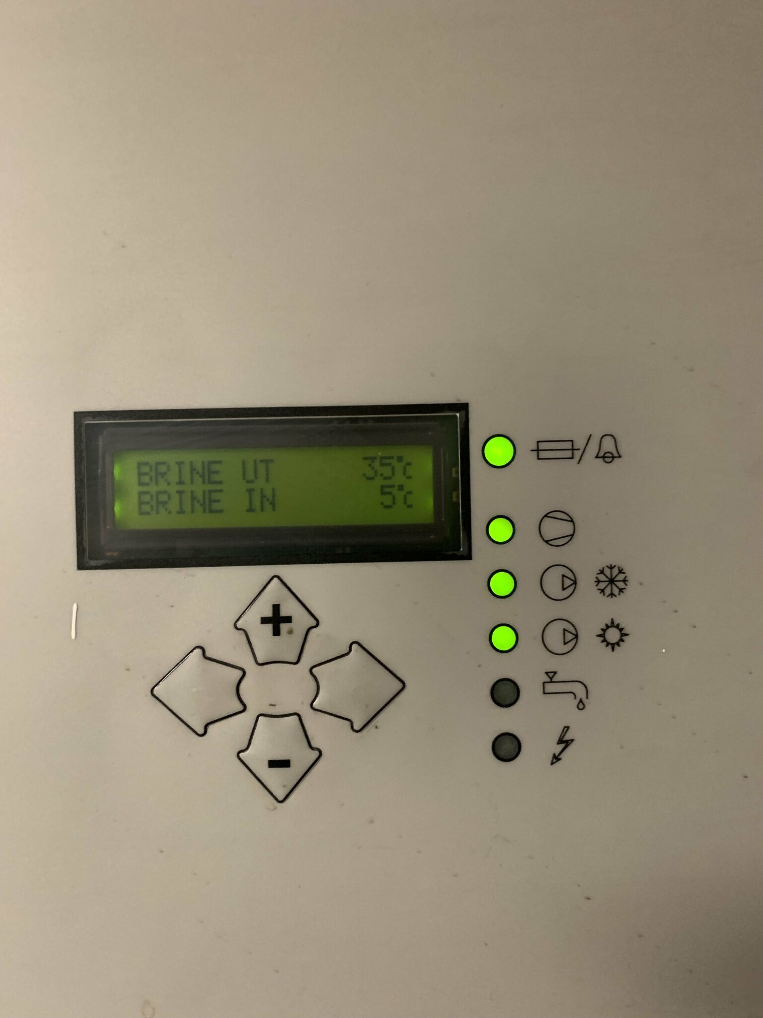

Min Thermia Villa, tror den är från -04 har hittills(efter ett kompressor byte -18) fungerat tillräckligt bra.
Men nu har den börjat bete sig märkligt, den skickar inte ut någon värme på elementen och den tycks nöjd, säger : inget behov av värmepump.
Men det är lik förbannat kallt i huset.
Inga larm finnes men något som jag tycker det märkligt ut är att Brine ut är 35 grader. Är inte det mycket?
Någon som har någon idé?

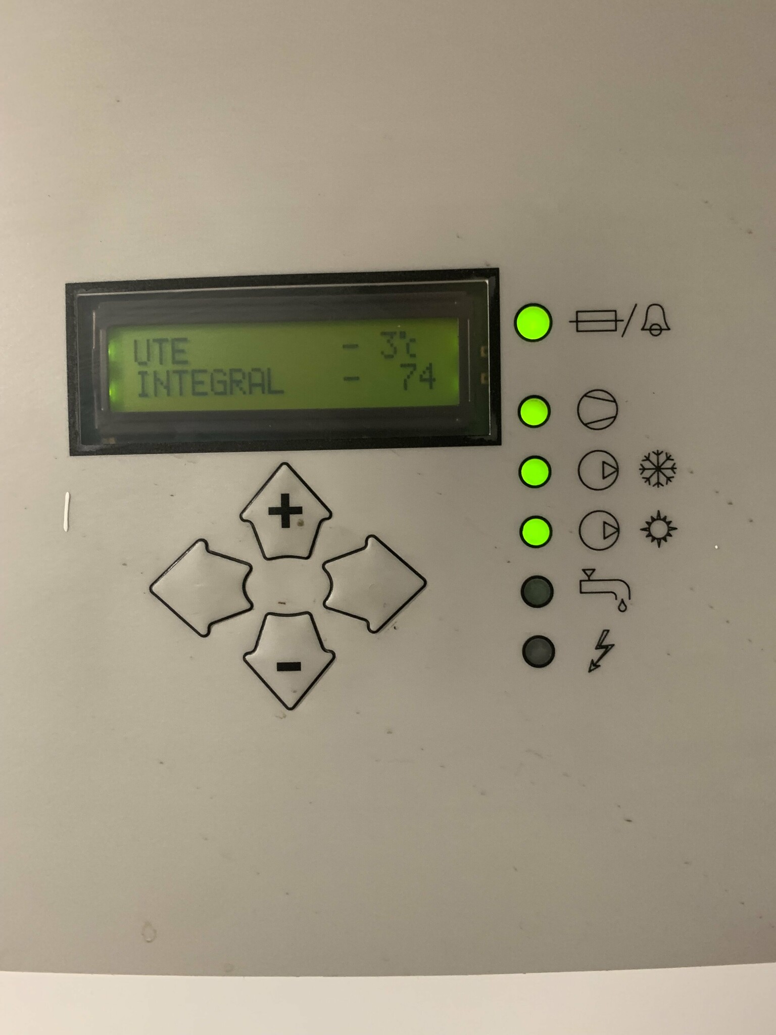

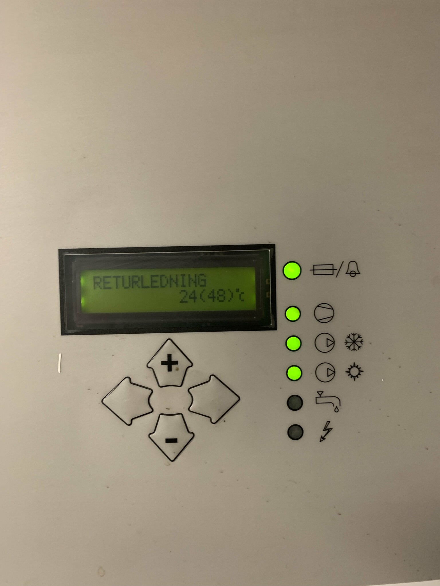

35 grader är bara ett visat värde och har inget med styrningen att göra (min egen brine ut visar 128 grader och har inte bytt)
Lite siffror på framledningen/returen när kompressorn går.Och vad visar integralen.

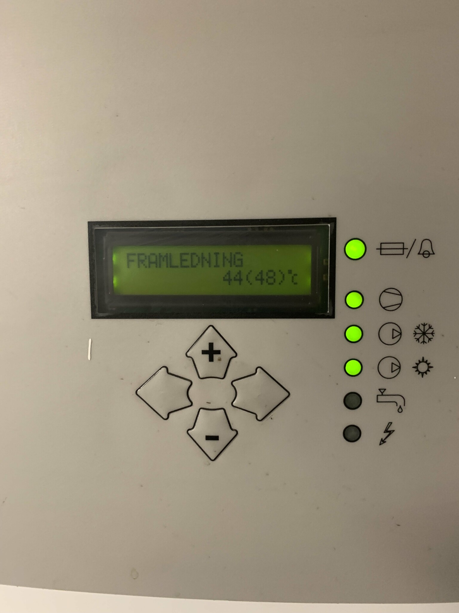

Här är några bilder som jag tog när den snurrade.
  • Kontrollpanel med LCD-display visar "RETURLEDNING 24.48°C" och gröna indikatorljus aktiva.
  • Display på kontrollenhet visar "FRAMLEDNING 44(48)°C", omgivet av knappar och statusindikatorer, troligen för värmesystem.
  • Digital kontrollpanel visar utomhustemperatur, inställningar och statusindikatorer för värmesystem eller AC-enhet.

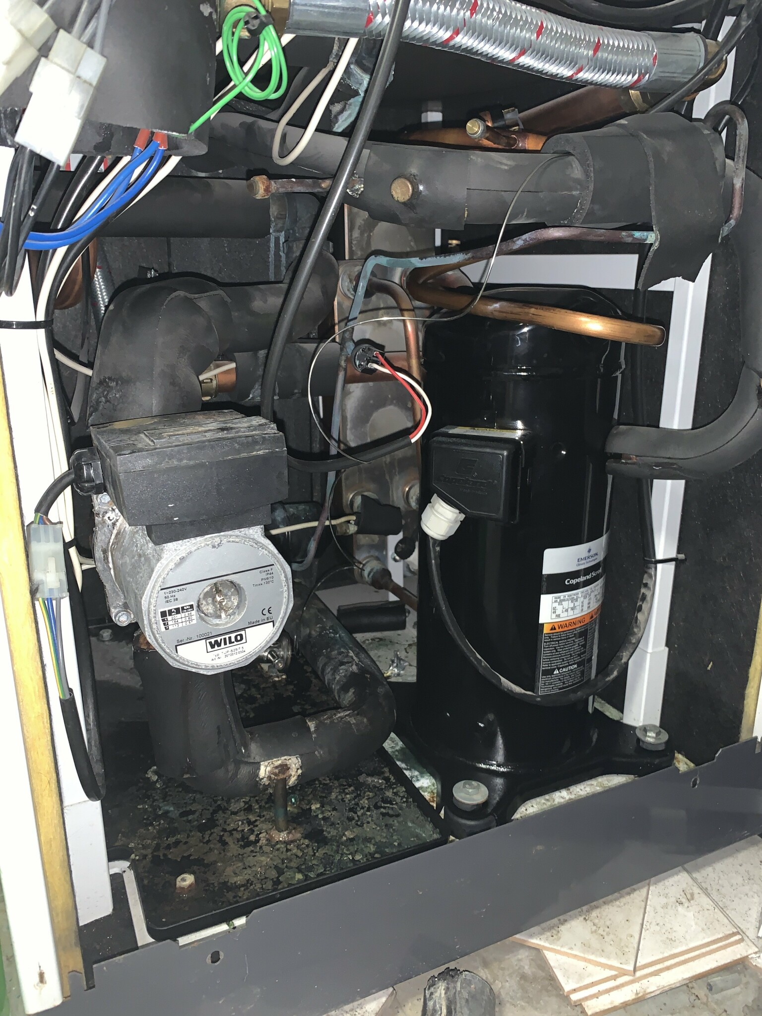

Du vet inte när du gjorde rent smutsfiltret?Sedan måste du kolla om cirkulationspumpen på värmesidan fungerar. Känns den väldigt het?
Den känns inte särskilt het, mer behagligt ljummen.
Smutsfiltret har jag aldrig rengjort, var kan det sitta?

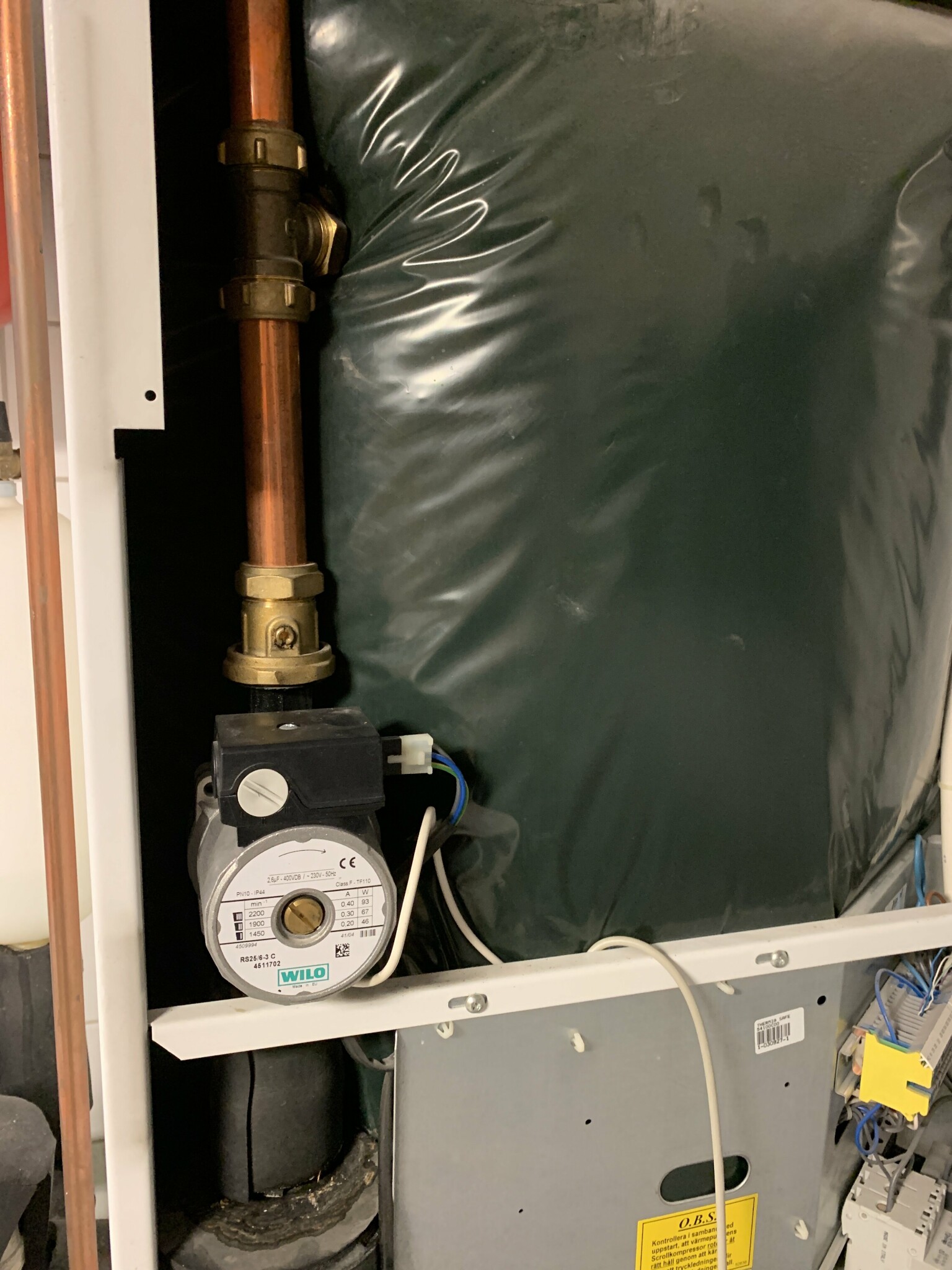

Det där är cirkulationspumpen på kalla sidan.Den på varma sidan sitter högre upp.Smutsfiltret sitter på returen men inte alltid det monteras.

Detta är den ljumna pumpen 👍🏻

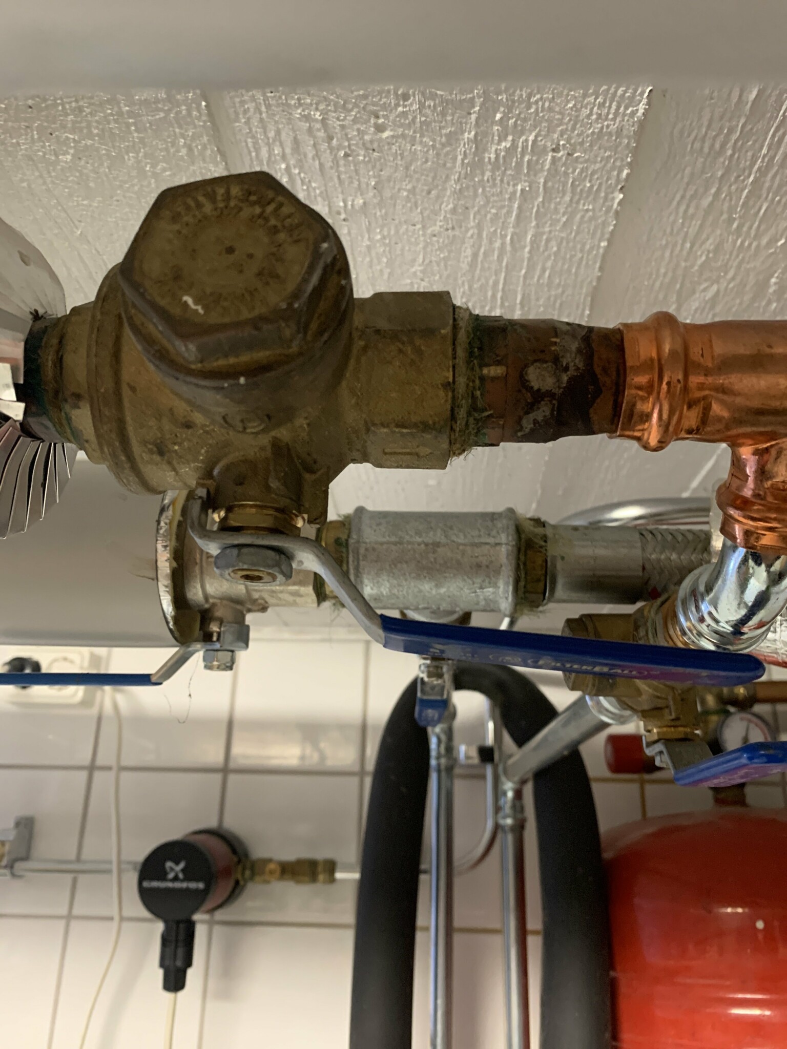

Och kan detta då vara filtret som ställer till det för mig?

Om du tittar på framledningstemperature/returen bör du ha en diff på runt 7-10 grader och det bör du ha när kompressorn gått cirka 10 minuter.mao så fungerar inte cirkulationen som värdet visar så låt kompressorn gå runt 10 minuter och läs av igen.Tittar du på framledningstemperaturen 44 och inom parentes (48) så har du ett värmebehov så 44 måste komma över 48 som är den beräknade framledningstemperatur.När/om framledningen kommer över 48 kan den räkna hem integralen som ska hamna på 0.Vilken kurva och rum värde kör du på?
Just nu har jag ställt upp rum till 25 och kör på kurva 40.
Vanligtvis kör vi på rum 19 vid den här tiden på året men provade 25 i morse för att se om det kunde hjälpa.
Har nu provat att rengöra filtret så får vi se om den vill hoppa igång.
