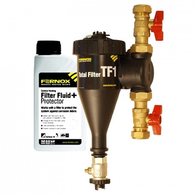

Hade inget stort sug att ringa ut rörfirma på jour tid. Ganska dyrt redan på vardag.
Så jag chansade och gjorde rent magnetfiltret och spolade genom ordentligt och luftade hela värmeslingan. Sedan dess verkar pumpen funka som den ska. Kan det vara så enkelt?
//M
@Marvil Hej, var ligger magnetfiltret? Kan du skicka
en bild?
en bild?
Så här ser det ut.
Mvh
M Fernox centralvärme filter och korrosionsskydd i förpackningar, TF1 totalfilter och Filter Fluid+.
