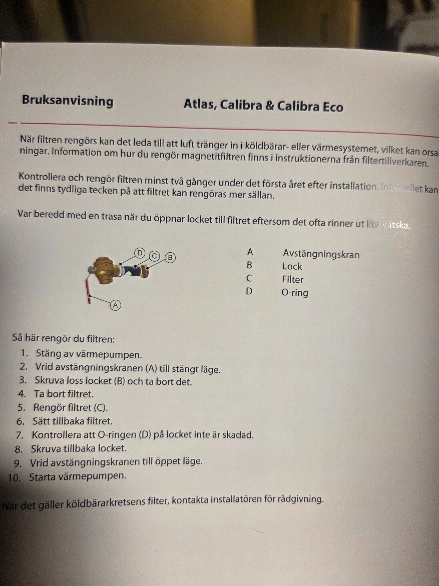

L Lennart19 #16 Medlem · 175 inlägg 3 dec 2025 18:35 Lennart19 Medlem 175 inlägg 3 dec 2025 18:35 #16 V växelventil skrev: Det är nog en senare modell du har men glöm inte stänga kranen. Trodde det var den undre delen på kranen man skulle lossna. ? Inloggade ser högupplösta bilder Logga in Skapa konto Gratis och tar endast 30 sekunder
