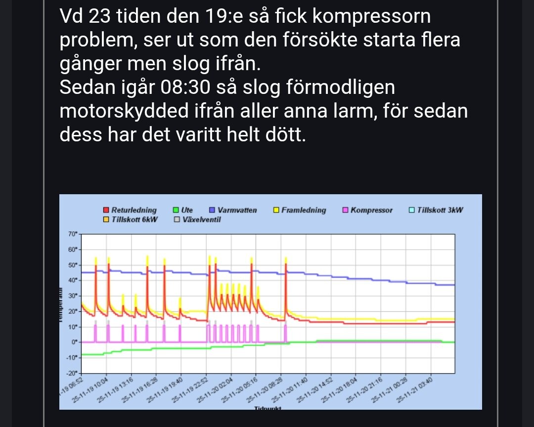

Tack för svaret! Tyvärr är jag själv 2500 km bort, så jag kan inte kontrollera på plats när HP-larmet utlöses. Jag följer bara värmepumpen via Husdata, och när larmet kommer får någon bekant åka dit och starta om den.
Jag är på plats först vid jul, och då kan jag gå igenom allt mer noggrant.
Många säger att hela pumpen borde bytas, men samtidigt har ventilationskraven förändrats så att det kanske inte ens går att installera en ny pump i det utrymme jag har. Dessutom har pumpen och alla tidigare reparationer kostat ungefär 16 000 € över 18 år (plus borrhålet), så jag skulle verkligen behöva få några extra år till för att kunna ”skriva av” kostnaderna.
Tror du att en mjukstart kan börja ge fel bara av och till, alltså innan den går sönder helt?

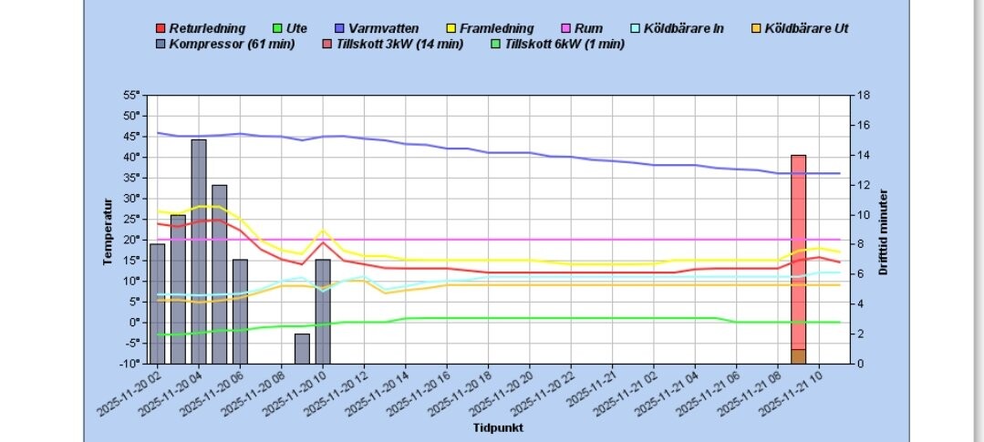

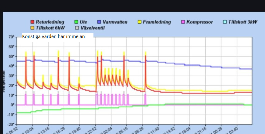

Jag bifogar bilderna jag har från Husdata för larmer har gått, även om de förmodligen inte hjälper så mycket eftersom de är tagna innan pumpen gått i fel.
Tack igen för hjälpen!
  • Diagram över värmepumpens temperatur och driftstid från Husdata, visar olika parametrar över tid, inklusive returledning och utetemperatur.
  • Diagram över långsiktiga temperaturer och driftstid för värmepumpens olika komponenter, inklusive varmvatten och köldbärare, under specificerade datum och tider.

Detta meddelande fick jag från Peter på Husdata när larmet kom första gången.

När mjukstarten går sönder så måste den bytas för kompressorn startar aldrig utan den försöker starta utan resultat. Nu är jag på väg till jobbet så hann inte kolla dina staplar men ser det inte ut som att det sker 1 gång i veckan?Kan det ha att göra i samband med legionella körningen.Titta på om du har 7 dagars intervall och du kan öka på till typ 30 dagar för att se om det har med det att göra.När den kör legionella så startar den med kompressorn i 2 minuter för att sedan övergå att köra sista 60 grader med el-patron.Kolla även vilken kurva och rum värdet du har.

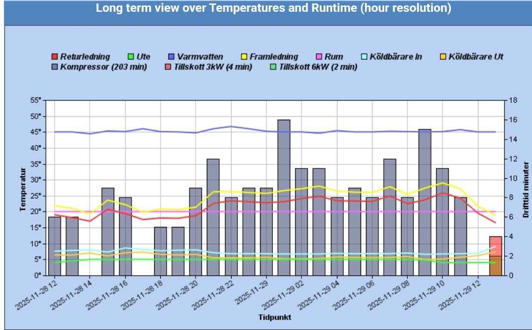

Legionella 14D.
Båda gångerna har det varit en höjning till 18 grader några timmar (9t och 14t) innan larmet kom (det är underhållsvärme och spotpris*), kurvan 38, första gången 0 ute, andra gången 4.
(*Det växlande temperaturönskemålet har varit under fjärrövervakning i redan 3 år utan problem)
Som sagt om du kan inhandla mjukstarten så du kan byta den själv så behöver det inte bli så dyrt och kan du utesluta mjukstarten.
Poopis
högtryckslarm kommer av att värmepumpen inte blir av med värmen den tillverkar, eller stopp/problem i kylkretsen. Däremot kan du ha en trilskande högtrycksvakt, men det är väldigt ovanligt.

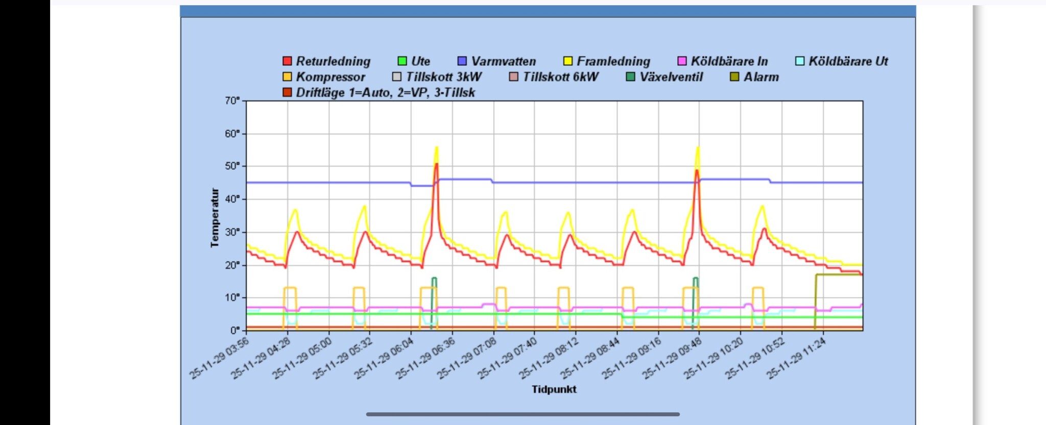

Här syns driftinformationen innan larmet slog på (till höger). Under natten hade temperaturen höjts till 18 grader.
Nu är börvärdet 10, utomhus är det 4 och den har gått 40 timmar utan problem. Det har förstås inte varit så många uppvärmningscykler.

Det du(ni) ska titta på är vad värdet på returen som är inom patrentes om det står 48 eller 55 för returen enligt stapel går över 50 grader och får du ett larm på HÖG RETUR och då stannar kompressorn tills returen sjunker under det värde du har inom parentes.Har smutsfiltret blivit rengjort sista tiden?
Imponerande husdata👍
Känns nästan som du har glapp någonstans.Har varit med om att på motorskyddet att skruvar till kablarna inte varit helt åtdragna.
