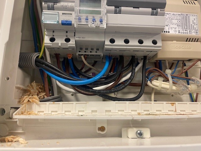

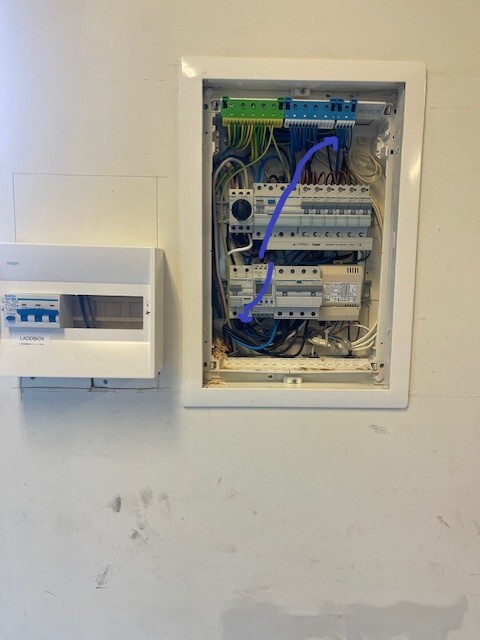

Nu noterade jag an annan sak som felar i garaget efter att laddboxkillarna var här o installerade laddboxen.
Ett vanligt vägguttag i garaget vid min arbetsbänk har inget ström heller..
Antagligen inget sammanträffande.

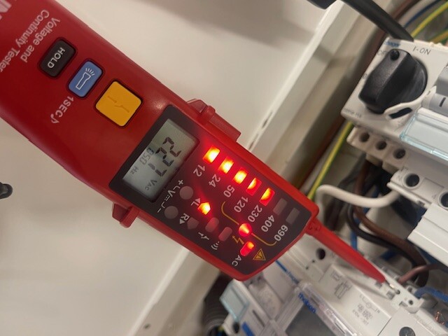

Mätte på samma vis som tidigare med min nya spänningsprovare.
Den visar att det finns 227 v på båda faserna till uret.
Andra bilden är från när dom kopplade in laddboxen.
Det kommer en slang från vänster i bild med en bunt kablar som går till säkringen intill uret.

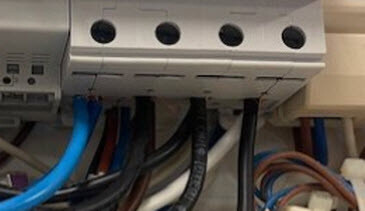

Demmpa Demmpa skrev:
Sen ser jag flera fel i gruppcentralen, det är träborrspånen samt isoleringen i gruppcentralen. Sen är täckhöljet på trefasskenan för kort eller skjuten åt vänster, man ser fasskenorna, saknas även ändskydd på fasskenan.
E elmont skrev:
Och nog är väl jorden bra mycket klenare än faserna som kommer i slangen nere till vänster.
Och varför matas personskyddsbrytaren till laddaren med till synes 1,5 mm²-trådar? Varav åtminstone nollan har spretande kardeler. Och varför är det till synes två utgående nollor från denna? Jordfelsbrytaren på första raden verkar fått uppgiften att agera fördelningsplint för inkommande nolla.
Nä, här känns det kanske läge att kalla in någon mer noggrann elektriker för en genomgång.
Du mäter på fel sätt.
Du ska ha båda mätspetsarna på varsin plint på tiduret, L och N

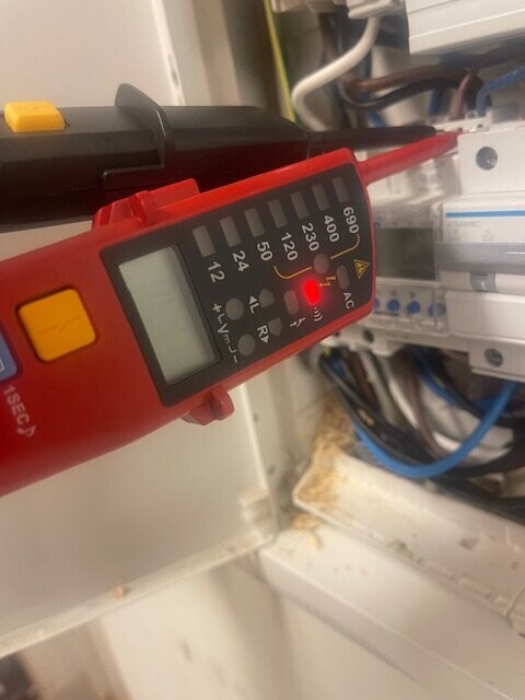

När jag mäter på L och N på uret ser det ut så här.
  • Multimeter mäter spänning mellan L och N i en elbox, visar 230V.

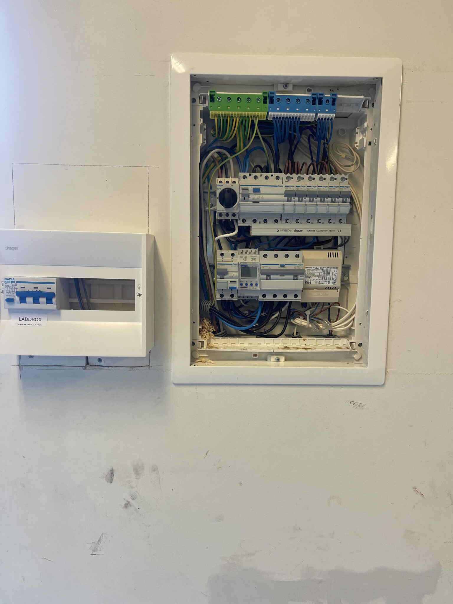

Bild på hela skåpet.
Det hela sket sig när el killen kopplade in den utanpåliggande säkringen till laddboxen till bilen.
  • Fördelningsskåp med elinstallation, kopplat till laddboxsäkring.
Kan du lägga upp en mer högupplöst bild? Går inte att se några detaljer på denna.
Jag fattar inte - är det dubbla jordfelsbrytare till laddboxen - en i huvudcentralen och en i den utanpåliggande centralen?
Sen kan man ju ha rent kosmetiska åsikter om att skruva upp en utanpåliggande central bredvid en infälld. I synnerhet som man ändå sågat hål i väggen för kabelförläggningen.
MultiMan
Den utanpåliggande är till laddboxen, den infällda går till något annat, han har vidarekopplad från den infällda, det ser ut som dubbla kablar på undersidan
Det var ju konstaterat i inlägg #17 att tiduret saknar spänning, så du får göra som jag sa i #30 , följa den bruna kabeln och se vart den har lossat/släppt. Alt kalla dit elektrikern som har ställt till det.

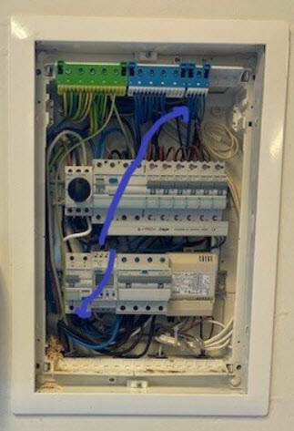

Följde båda kablarna från ovansidan uret enligt bild.
Bifogar även en mer högupplöst bild på skåpet :)
  • Elskåp med öppna dörrar som visar kablar, inklusive två markerade kablar i blått från ovansidan uret.
  • Elskåp med flera kablar och säkringar, inklusive tydliga blå och gröna kablar, monterat på en vit vägg.
C
Ah, personskyddsautomaten matas underifrån så klart - ja det förklarar ju saken.
Elcentral med flera kablar, en markerad med lila linje, för felsökning av matning för tidur och uttag i garage.
Säger inte så mycket vart den bruna kabel tar vägen !
Du bör nog tillkalla en riktig elektriker för vidare felsökning av matning för tidur & uttag i garage.

Jo, det blir nog bäst så. I övermorgon kommer det en elektriker o kikar på mina problem :)
