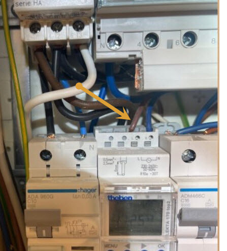

Nu mätte jag fram 225 VAC.
Vet ej om jag gjorde rätt men som ni ser på bilden mätte jag från brun inkommande fas och sedan växelvis mellan Astro urets bruna och blåa.
Då fick jag 225 VAC.
Då finns det alltså ström fram till Astro uret.
Så felet måste därmed vara något med programmeringen eller så är uret helt enkelt trasigt.
Eller så gjorde jag fel när jag mätte fram 225 VAC

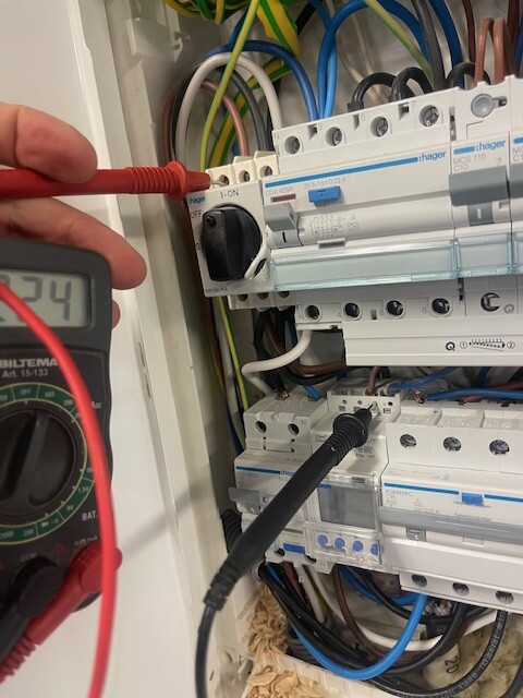

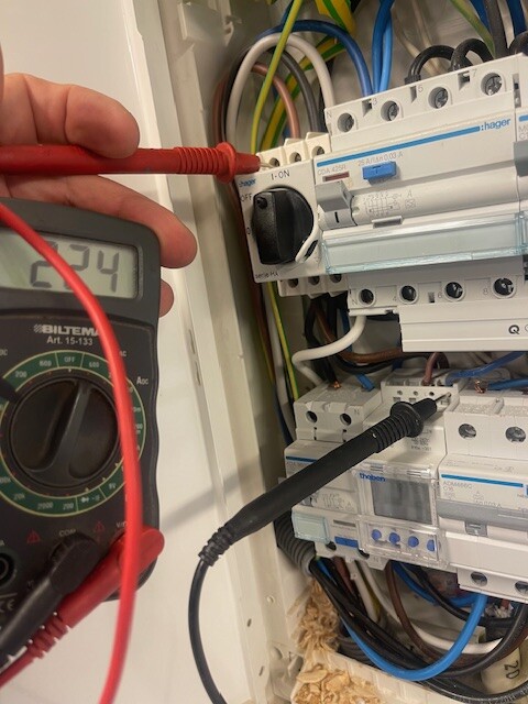

Eftersom du får 224V när du mäter mellan en inkommande fas i gruppcentralen och inkommande fas samt inkommande nolla på tiduret så saknar tiduret inkommande fas.
Så som du mäter så skulle du ha haft antingen ca 0V eller ca 400V mellan inkommande fas till gruppcentralen och inkommande fas till tiduret.

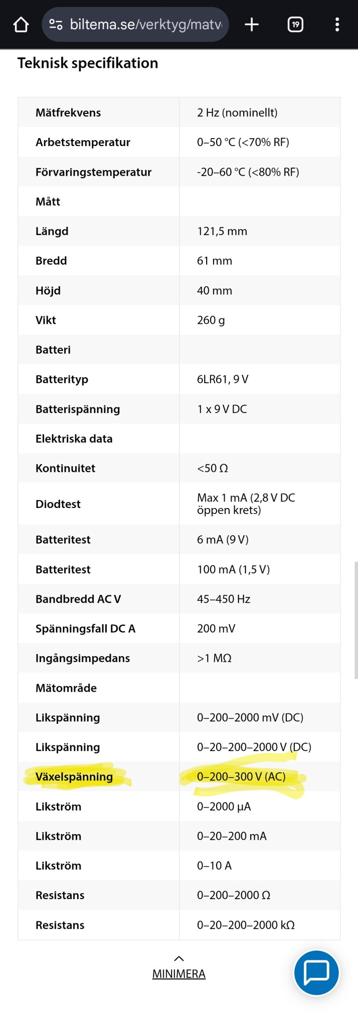

Den multimetern är bara klassad för max 300VAC, alltså bara enfas. Du bör/ska inte mäta mellan två faser med den.

Du ska inte mäta i en elcentral alls med ditt instrument, det är inte klassat för sådant arbete och det kan vara direkt farligt.
Ja, du behöver köpa ett nytt om du ska mäta på sådana ställen. Om du ska välja en strömtång, spänningsprovare eller multimeter beror lite på vilka behov du har.
Som ovanstående säger så är en spänningsprovare det säkraste alternativet för amatörer, med strömtång på plats två, multimeter sist.
