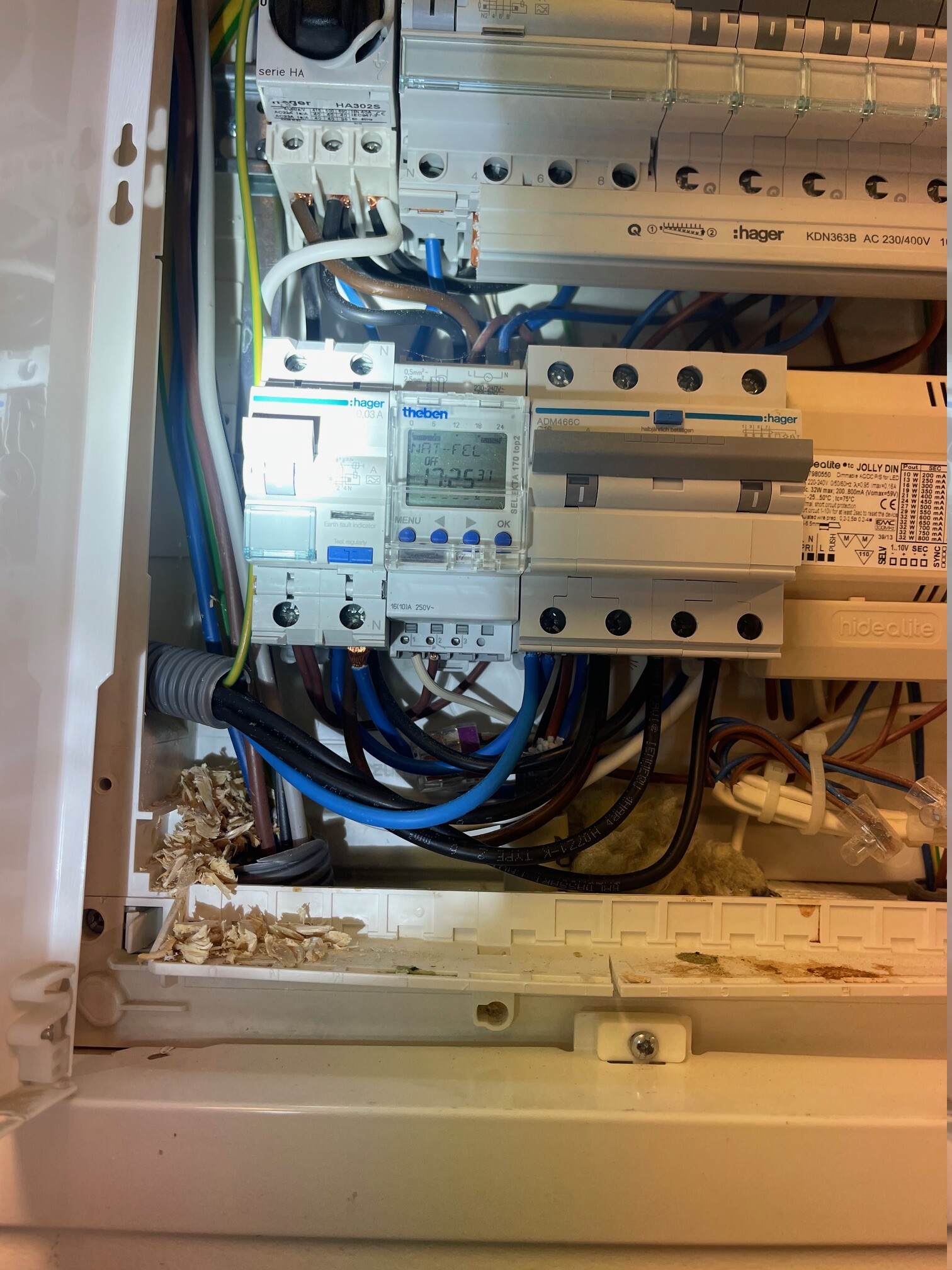

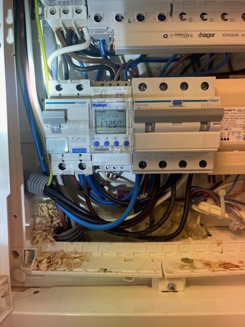

Jag har också problem med nät fel på mitt Thebens astrour.
Larmar för nät fel.
Fick en laddbox inkopplat till garaget här om dagen och där har jag ett separat proppskåp han kopplade in laddboxen via.
Astro uret sitter också där.
Efter att han kopplade in laddboxen fungerar inte astro uret längre.
Han som kopplade in ladd boxen pillade inte på kopplingar till astro uret vad jag kunde se.
Alla kablar verkar sitta som dom ska dessutom.
Testade en reset nyss genom att hålla in alla 4 knapparna samtidigt o startade om uret men "nät fel" larmar igen..
Märkligt.
Någon som har en aning om vad som kan vara fel tro..
  • Elektriskt proppskåp med astrour från Theben, flera kablar inkopplade. Noterat felmeddelande "nät fel" på displayen.
Börja med att mäta spänningen mellan L & N på tiduret.
Får du någon annan spänning än 210-240VAC så har du fel innan tiduret. Har du ca 230VAC så kan tiduret gått sönder.
Sen ser jag flera fel i gruppcentralen, det är träborrspånen samt isoleringen i gruppcentralen. Sen är täckhöljet på trefasskenan för kort eller skjuten åt vänster, man ser fasskenorna, saknas även ändskydd på fasskenan.

Och nog är väl jorden bra mycket klenare än faserna som kommer i slangen nere till vänster.

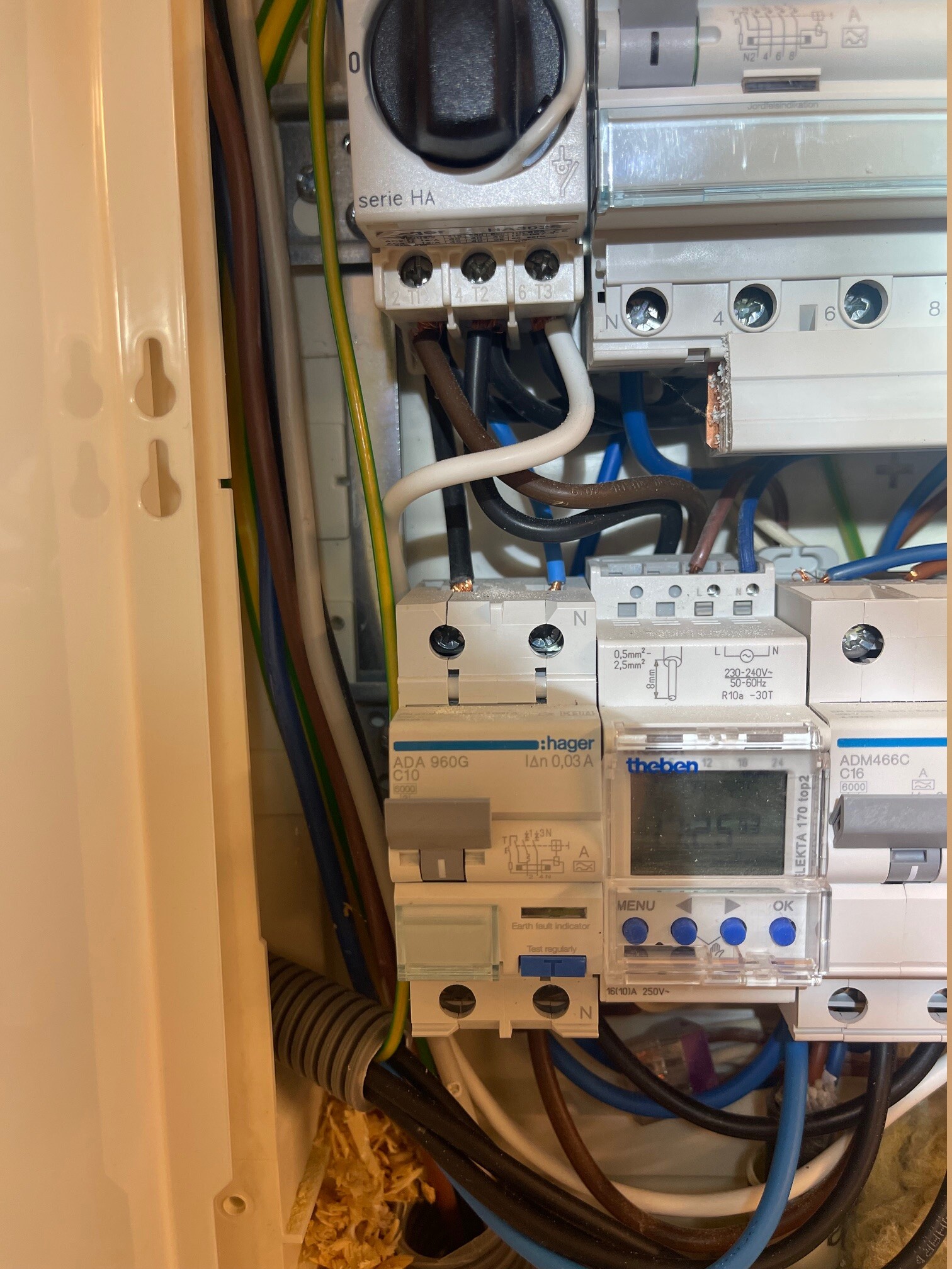

Här kommer några fler bilder.
Ok, då får jag mäta spänningen mellan L & N imorgon.
Känns ändå som att Astro uret har gått sönder av någon anledning.
Det kan ju vara så att han som kopplade in laddboxen klantade sig och gjorde någon kortis av misstag på astro uret?

Det är alltså här jag ska mäta att det är 210-240VAC.
Är det 210-240VAC så är det fel på uret?
