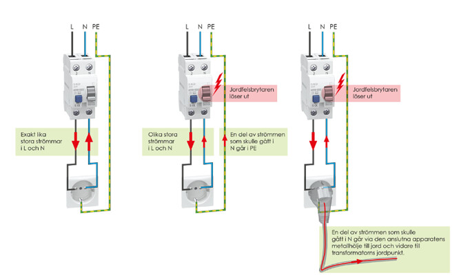

Ett sätt att förklara jordfelsbrytarens funktion är att.. den jämför hur mycket ström som går ut i kretsen och tillbaka i nollan. så länge det är samma mängd är allt rätt och helt . men går strömmen genom nån person eller nån annan felfunktion så går det ut mer ström än det kommer tillbaka i nollan och jordfelsbrytaren löser ut..
För dom som har svårt att greppa det
. om vi leker med tanken att det är en vattenslang istället som driver ett vattenhjul och sen kommer slangen tillbaka i avlopp. Så länge det går ut samma mängd vatten i slangen och som kommer tillbaka och rinner ner i avloppet så funkar allt som det ska... nu sticker vi ett litet hål på slangen så en del vatten läcker och försvinner.
Nu kommer det inte tillbaka lika mycket vatten som vi skickade ut och jordfelsbrytaren löser ut..
Hoppas den hjälper nån som har svårt att förstå hur jordfelsbrytaren fungerar
Det här är inget perfekt korrekt funktions beskrivning utan ett sätt att få folk att förstå som har svårt att greppa hur en jordfelsbrytare funkar och när den räddar nån och ett sätt att förstå funktionen
hade nån jäkligt bra bild på detta nånstans men den hittar jag inte, tyvärr

Diagram som visar hur jordfelsbrytaren löser ut vid olika strömmar genom fas och neutralledare, samt hur ström går till jord vid jordfel.
Jordfelsbrytaren löser ut vid Jordfel, det är många som missar. Därför tror vissa att den löser ut om du tar i fas och neutralledare. men JFB vet inte om det är en lampa eller person som ansluter sig via fas och neutralledaren.

Kolla min bild jag la upp, den visar rätt tydligt.
