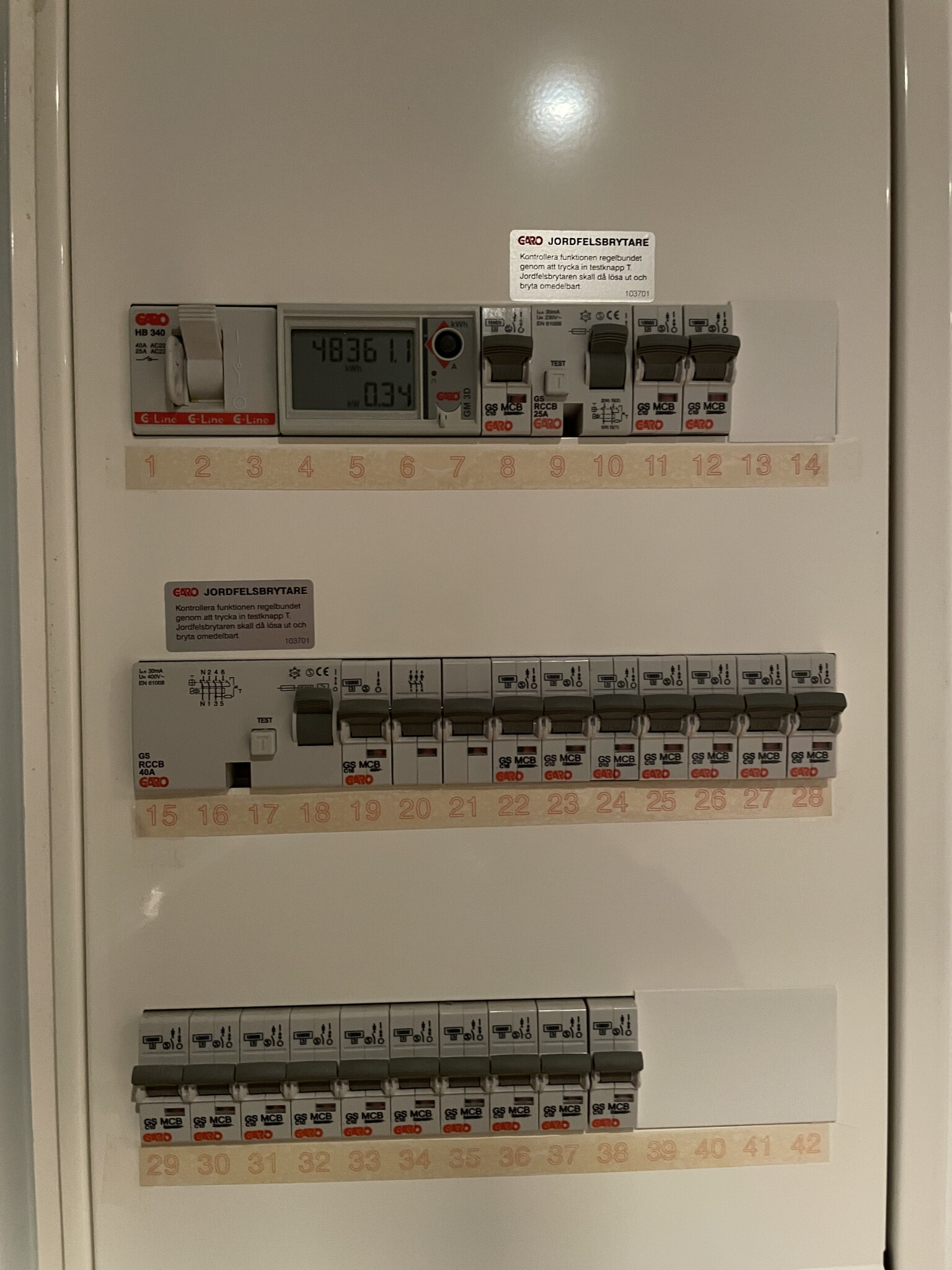

Skulle testa mina jordfelsbrytare enligt etiketterna som finns precis ovanför jordfelsbrytarna. Tryckte på T knappen men bara en av jordfelsbrytarna slog av, den nedre. För den första (ovan) så verkar inte testknappen fungera. Slår jag av manuellt så stängs kyl och frys av.
Jag tolkar det som att jordfelsbrytaren är trasig? Alternativt att testknappen är trasig?
  • Elcentral med jordfelsbrytare och säkringar, märkta med nummer och etiketter, där den nedre brytaren verkar fungera korrekt enligt test.
Ser så ut.
Dock, testknappen fungerar bara om kretsen är påslagen så läs på tavlan vad jordfelsbrytaren är kopplad till och kontrollera om kretsen har spänning, eller annorlunda uttryckt att jordfelsbrytarens spak slår av och på något. Har den inte det så har du kanske något annat fel i systemet.

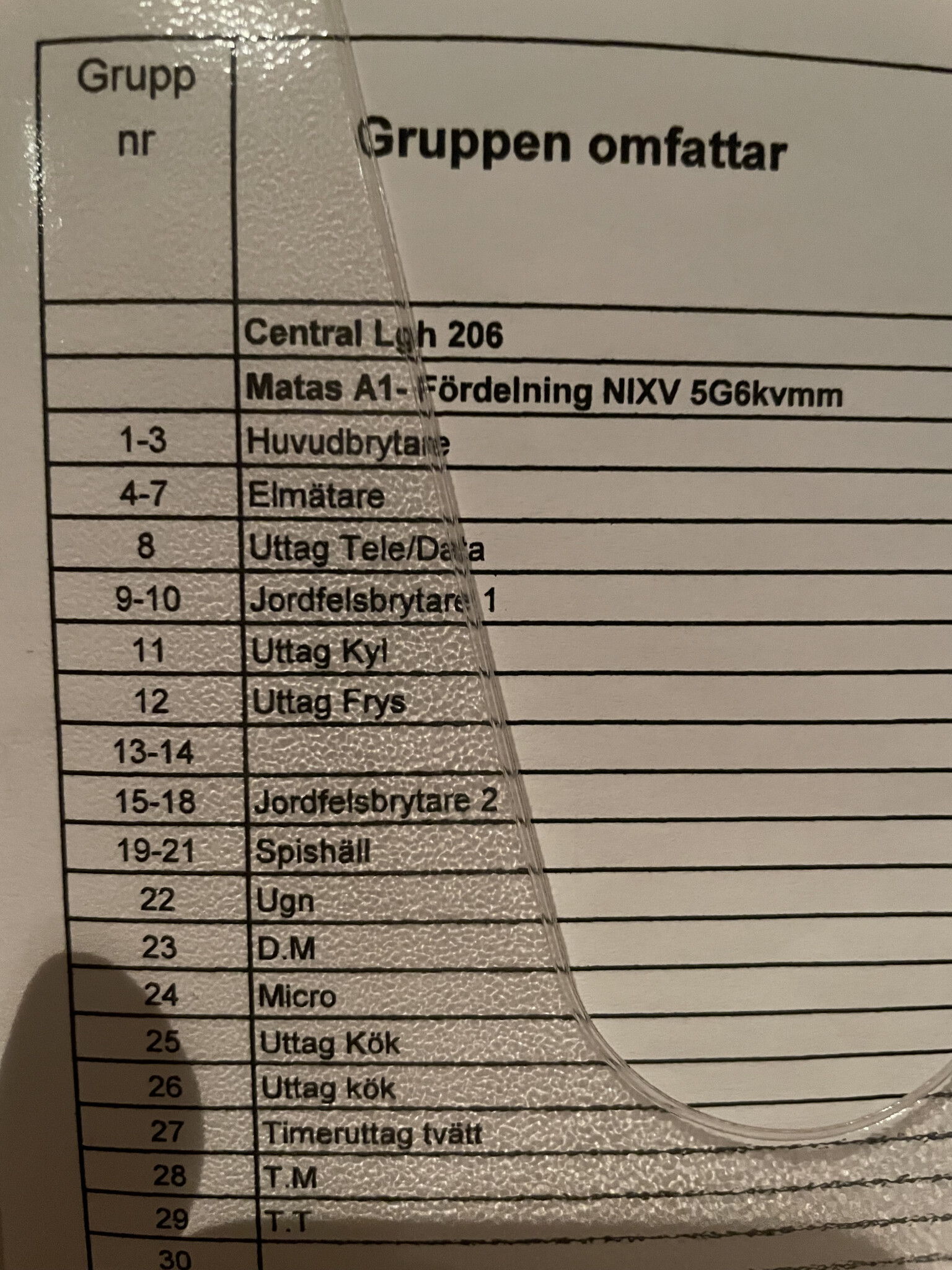

Slår jag av 11 och 12 så slutar både kyl och frys att fungera. Eller bara slå av jordfelsbrytaren så slutar båda två fungera samtidigt.
Det verkar som om det bara är dessa två apparater som hänger ihop med jordfelsbrytare 1, om jag förstått pappret rätt. Se bifogad bild.
  • Lista över elgrupper med rubriken "Gruppen omfattar", inklusive poster som "Uttag Kyl", "Uttag Frys" och "Jordfelsbrytare".
Då är det bara att byta jordfelsbrytaren.
Om det är testknappen eller strömdetekteringen som är trasig är ointressant, båda feltyperna löses av att byta jordfelsbrytaren.

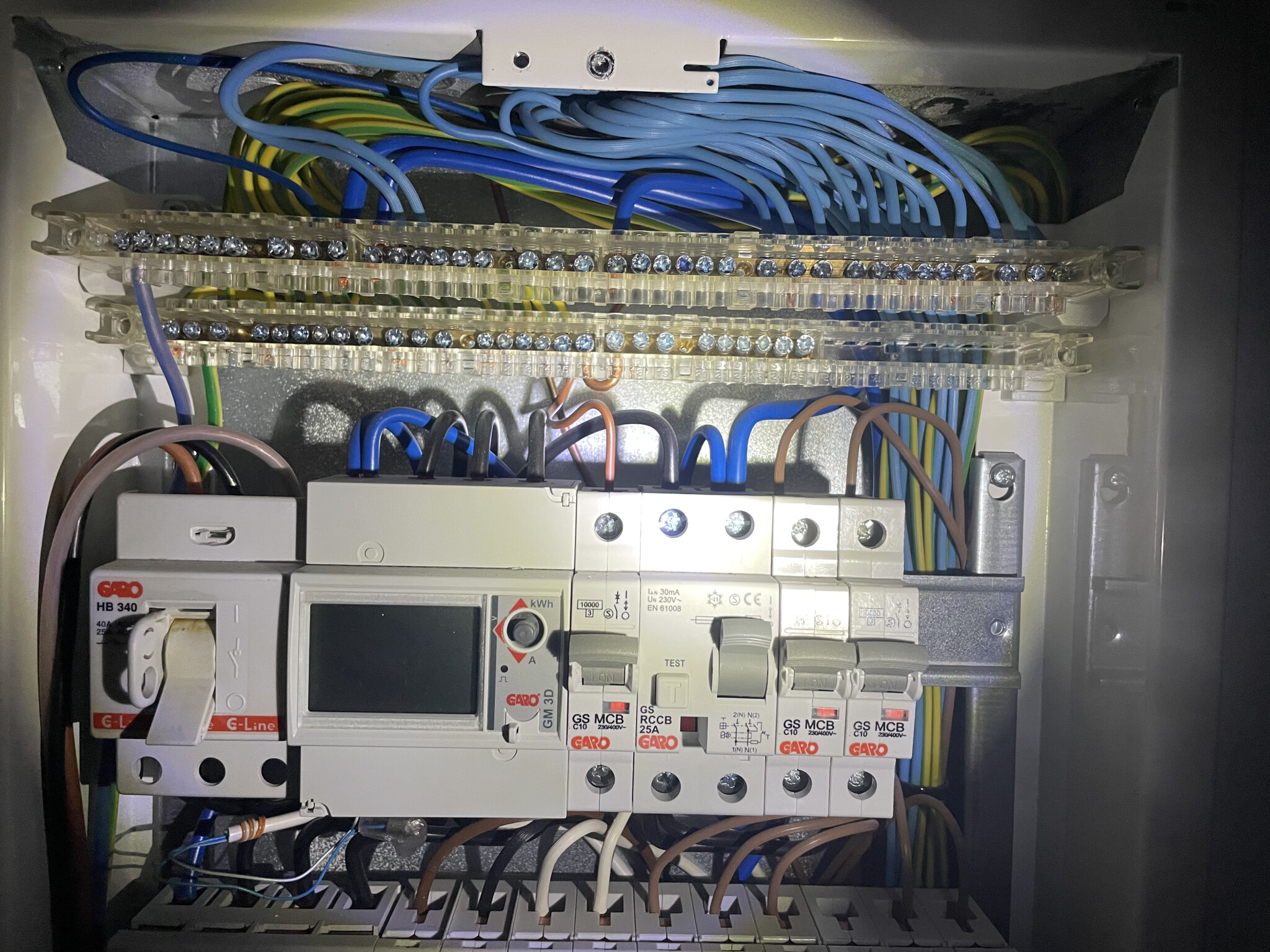

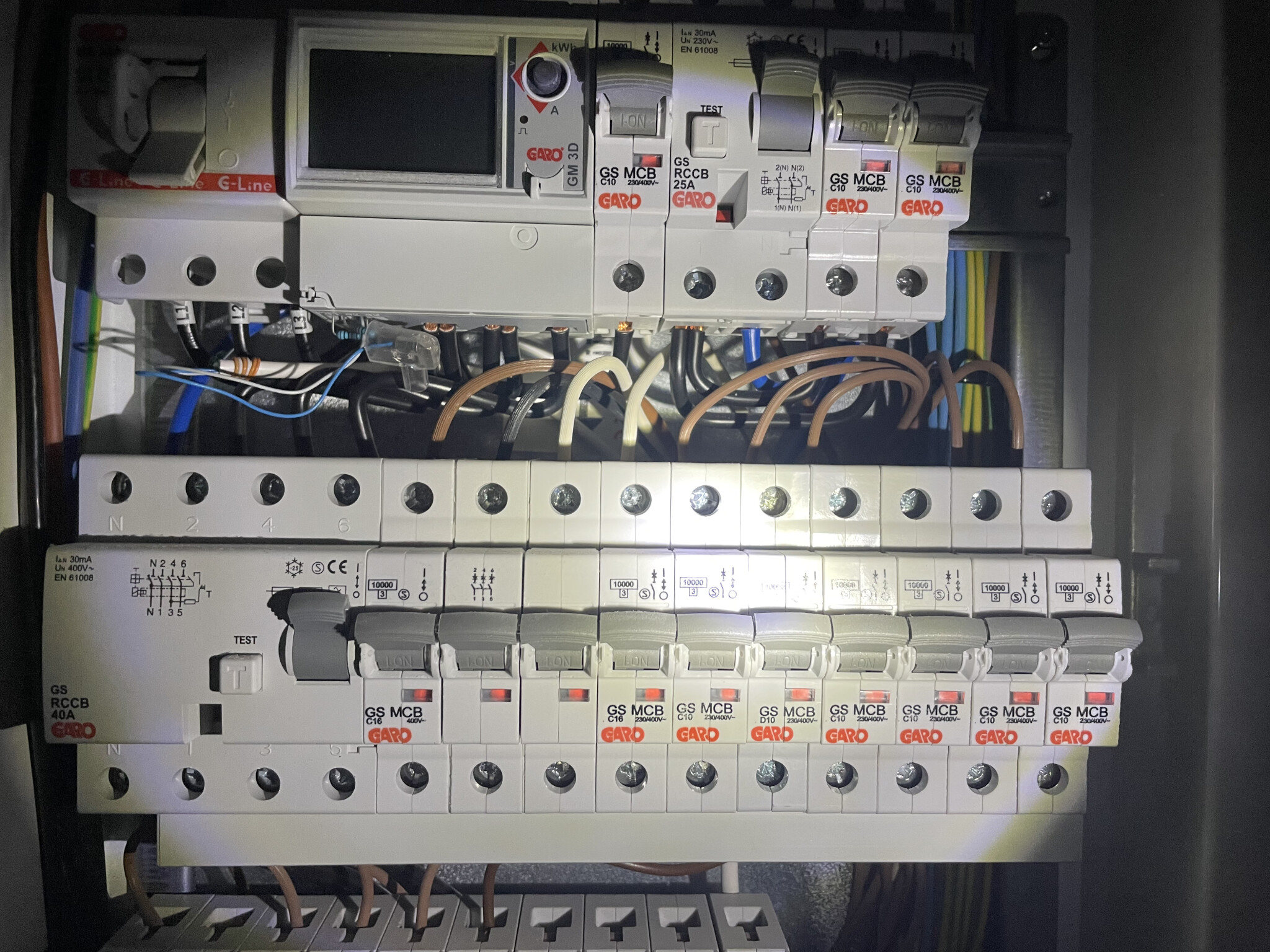

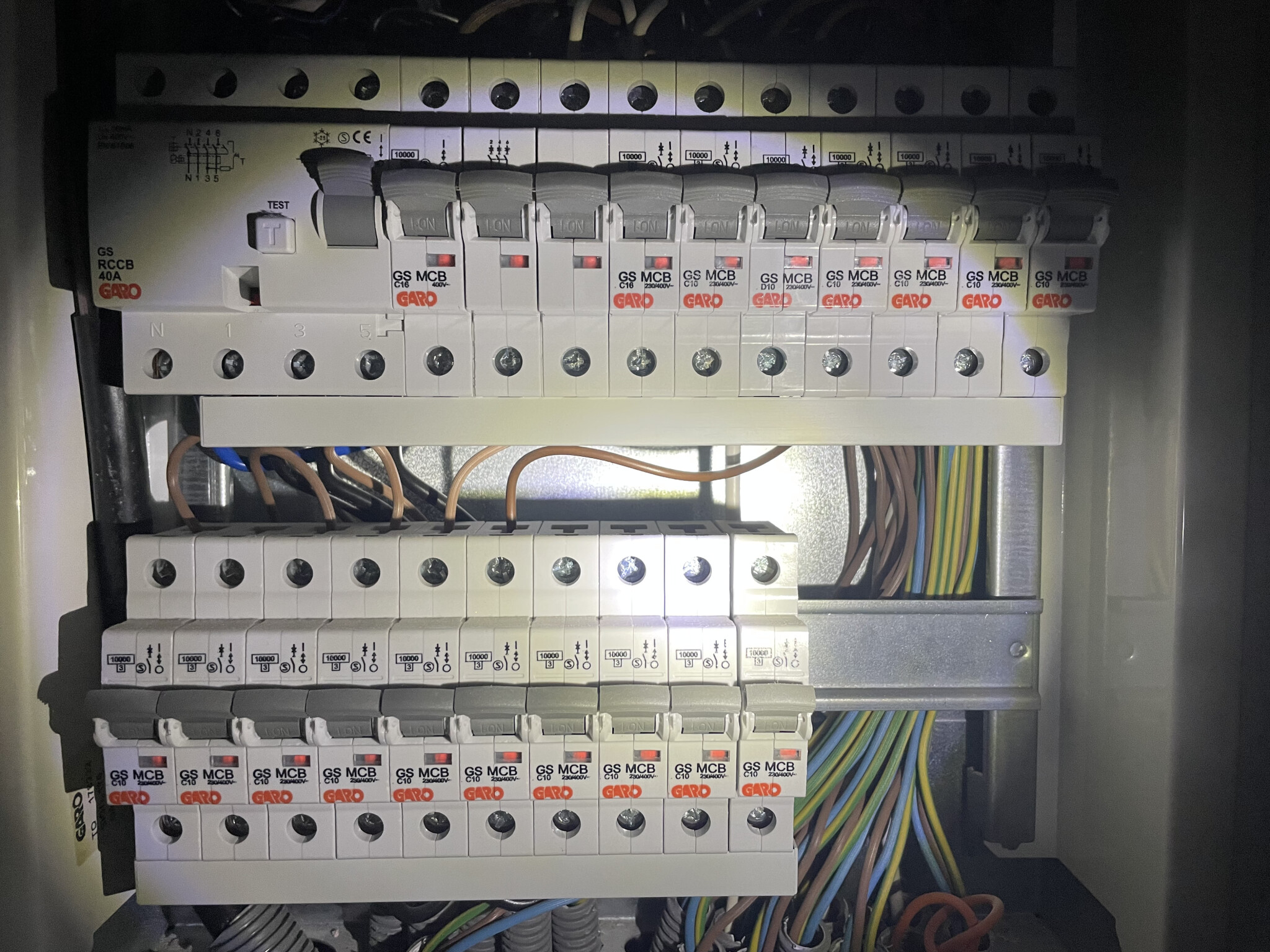

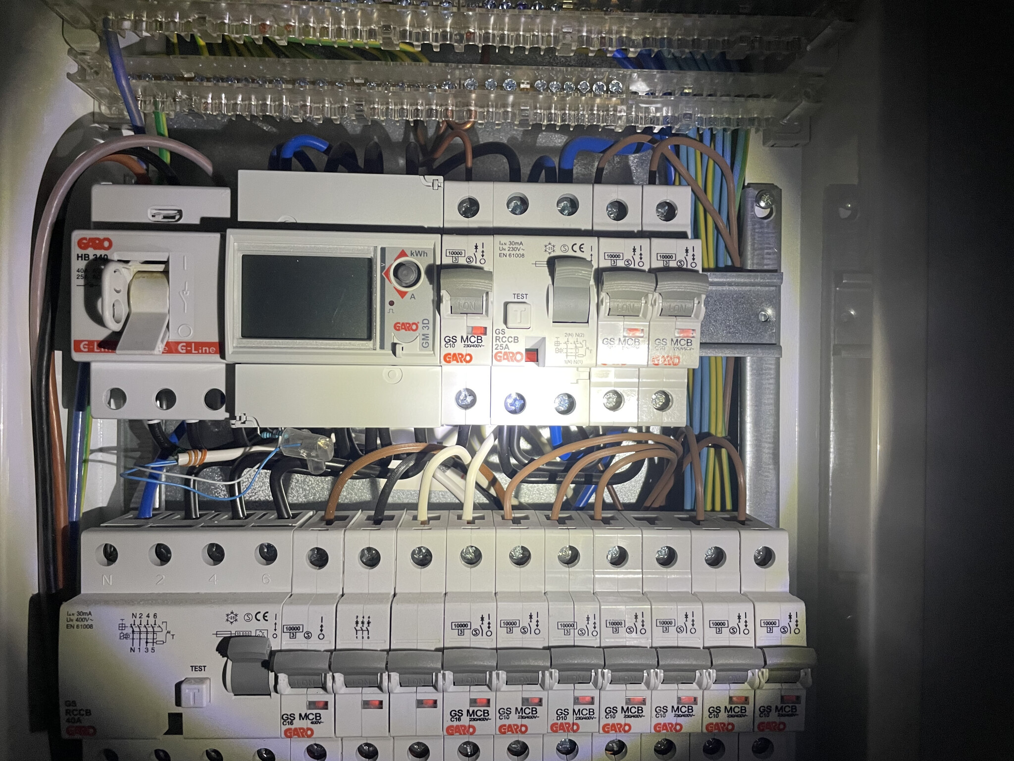

Det kan absolut vara så at jordfelsbrytare är trasig. Har du provat den innan och har den så fungerat? Det kan också vara så att jordfelsbrytaren inte är kopplad med L3 (fas 3). Testknappen ansluter ett motstånd mellan nollans primärsida och L3s sekundärsida. Motståndet genererar en felström på cirka 30mA vilken löser ut jordfelsbrytaren. Men är inte fas anslutet på L3 så fungerar inte testknappen. Eftersom du bara har två säkringar och ingen av dem ligger sannolikt på L3 så kan elektrikern har gjort fel och inte fullkopplat jordfelsbrytaren. Bryt huvudbrytaren, ta av kåpan och knäpp ett kort.
C
I mitt fall så är det bara att att elektriker byter ut den trasig jordfelsbrytaren, men i ditt fall fairlane så hade det i sådana fall varit att elektriker "drar om" saker och ting?
C
Dessa bilder lyckades jag få fram.
  • En elcentral med automatsäkringar och många kopplade kablar i olika färger, belyst av ficklampor.
  • Elcentral med säkringar och brytare, delvis belyst, visar märkning och kablage i en installationspanel.
  • En elcentral med flera brytare, ledningar och ett digitalt displayfönster synliga.
  • Elektrisk central med automatsäkringar och kopplingskablar i olika färger, upplyst i trångt utrymme.
Aha den är ju 2-polig den jordfelsbrytare. Glöm det jag skrev.
