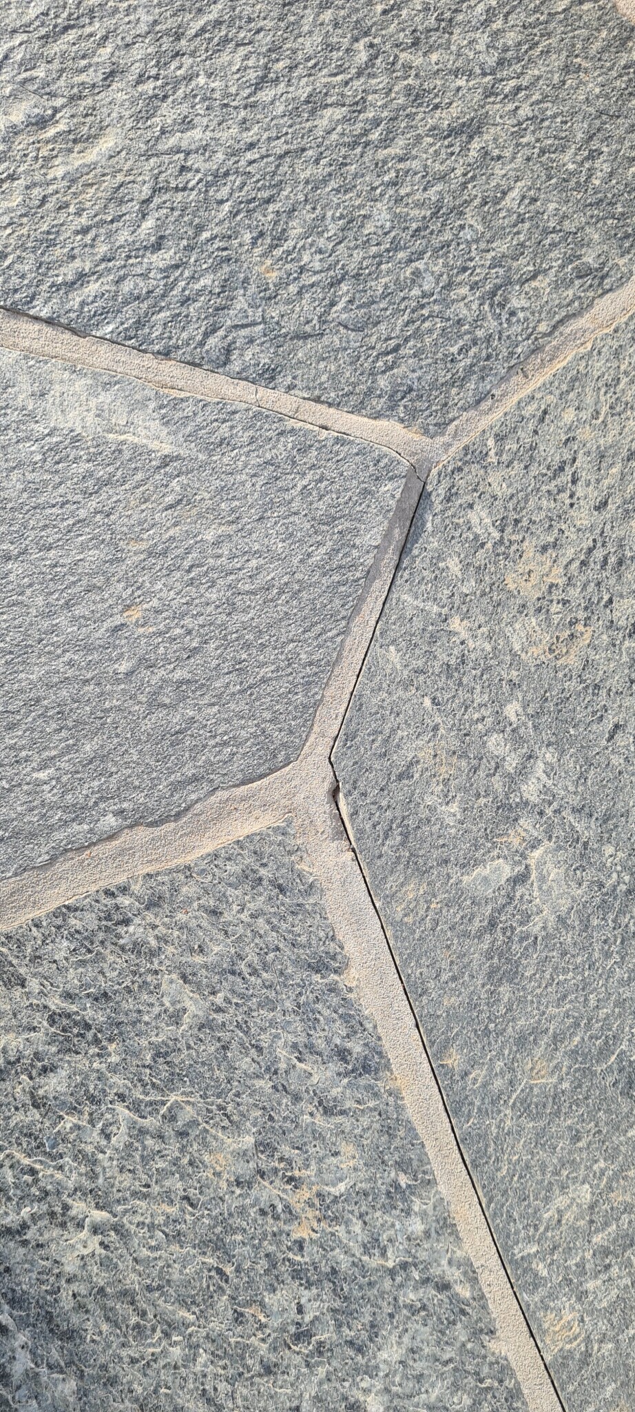

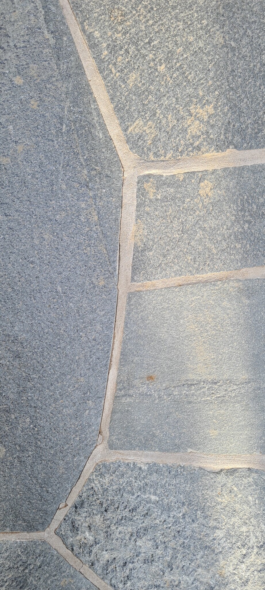

Vi har bytt vår terrass. Nu är det första vintern för terrassen och jag ser att det är sprickor i clementen mellan plattorna( se bilden) .
Vad tycker ni: ska jag ta kontakt med terass anläggande och be honom att fixa/ åtgärda det eller är det ingen idé? Vad beror det på att det bara är på få ställe att det blev så här? Tack på förhand för era svar
  • Sprickor mellan terrassplattor på en nybyggd uteplats, där fogmassan har börjat spricka efter första vintern.
  • Sprickor i cementfogen mellan gråa terrassplattor.
  • Sprickor i cementfogarna mellan grå terrassplattor.
  • Sprickor i cementfogarna mellan grå stenterrassplattor.
Hur är det lagt?
Stefan N Stefan N skrev:
Hur är det lagt?
På små stenar som terrassläggareen satt. Under stenarna lade han en ' duk' sen små små stenar och sen plattorna o cement melland dem. Det sprack nu vid vinterkyla med frosten för några veckor sedan
Terrassen gjordes i höstas
Det ligger bara på grus alltså. Då hade jag nog inte förväntat mig nåt annat resultat.

Använder man vanlig betong till detta spricker det direkt. Finns mycket på Youtube om detta. Och underlaget är också viktigt

Vad skulle man ha gjort i stället?
