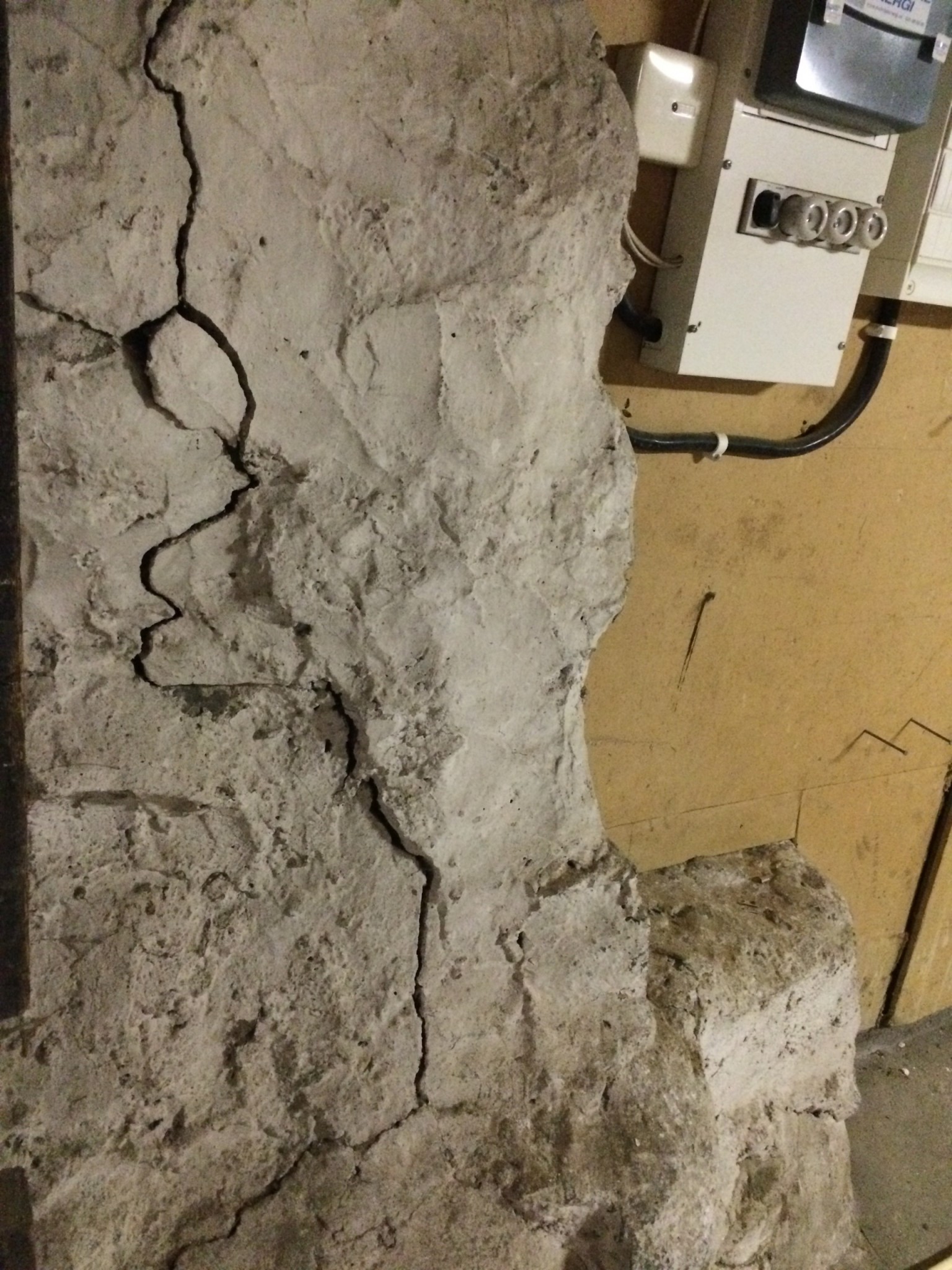

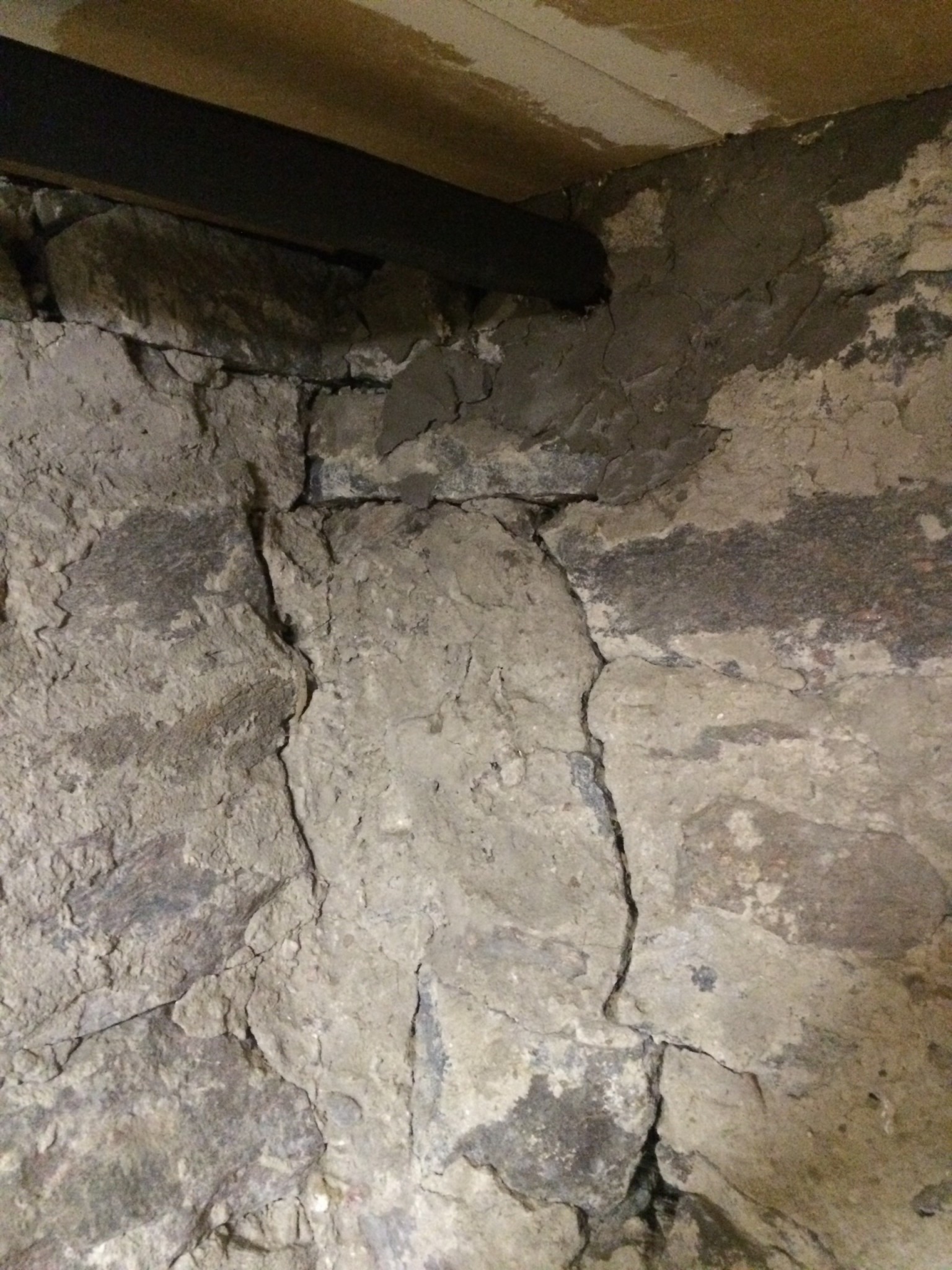

har köpt ett hus från 20-talet där det är naturstensgrund.
På ett antal ställen är det lite sprickor och det har lossat lite bruk och mindre sten.
Besiktningamannen sa att det inte var något att oroa sig över då det var gamla sättningar (hur han nu kunde veta det) men jag vill ändå ställa frågan här om det är något jag behöver åtgärda och i så fall hur?
Jag antar att man kan slänga på nytt bruk för att täta sprickorna - vad skall det isf vara för bruk?
Det är även lite lappat och lagat med nån sorts bruk vid olika tillfällen, det ena ser ut som någon form av vitkalkning och det andra ser ut som cement eller betong.
Finns det någon firma i Göteborgstrakten man kan ringa som kan komma hem och se på grunden?

Bild ett ser jag inte riktigt vad det är för något men annars tycker jag inte att det ser värst oroande ut. Jag hade fyllt med något "mjukare" typ C-murbruk som är lite fexibelt. Ofta lagar folk med tex A-bruk betong som blir för hårt.
