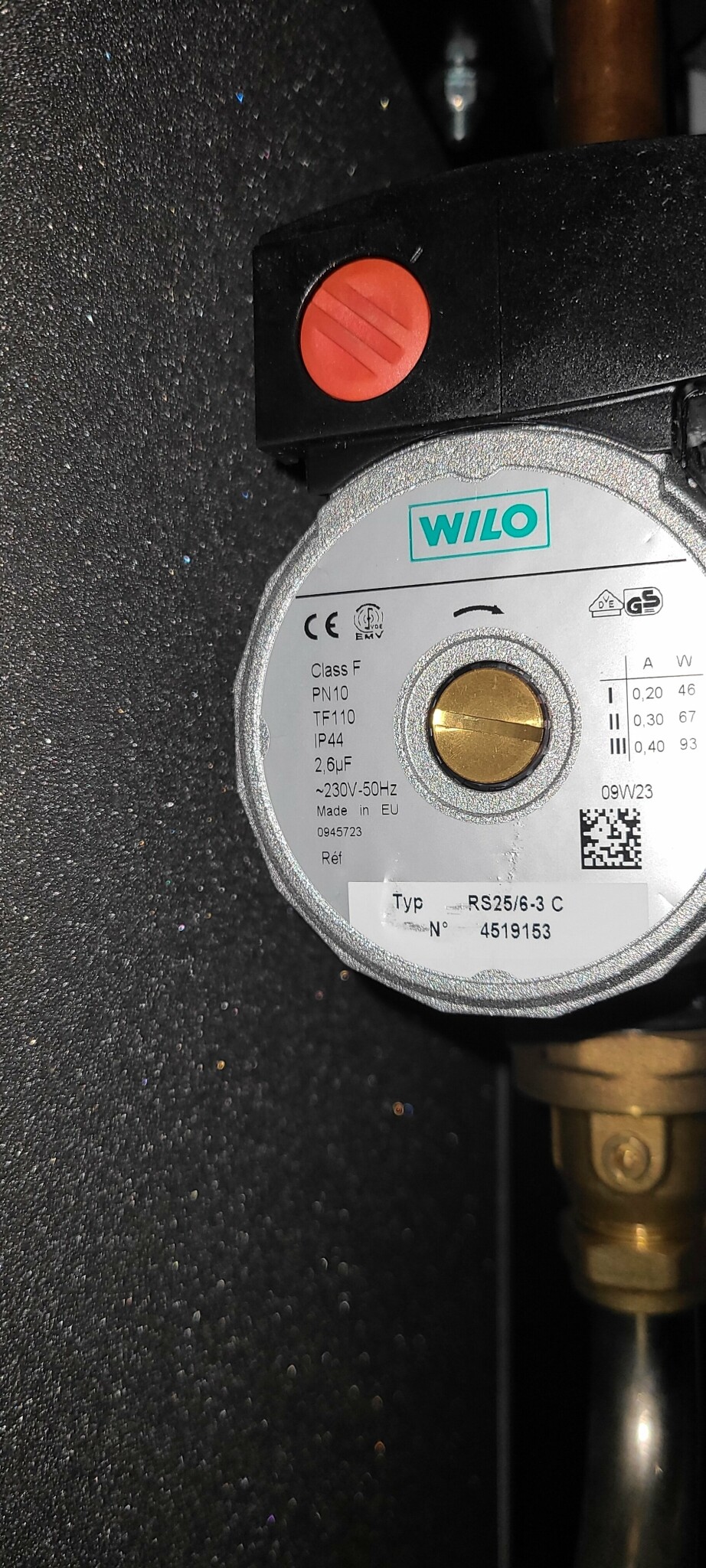

Om det är en gammal c-pump med mer än ett läge kan man i princip alltid ställa den på läge 1.
Om det är en ny pump så kan det vara så att den går att ställa i konstant-tryck läge, då bör man göra det.
Cirkulationspump sitter nog inne i Värmepumpen
Du får väl titta därinne då.
Vad är det för VP?
En IVT Greenline 6-9

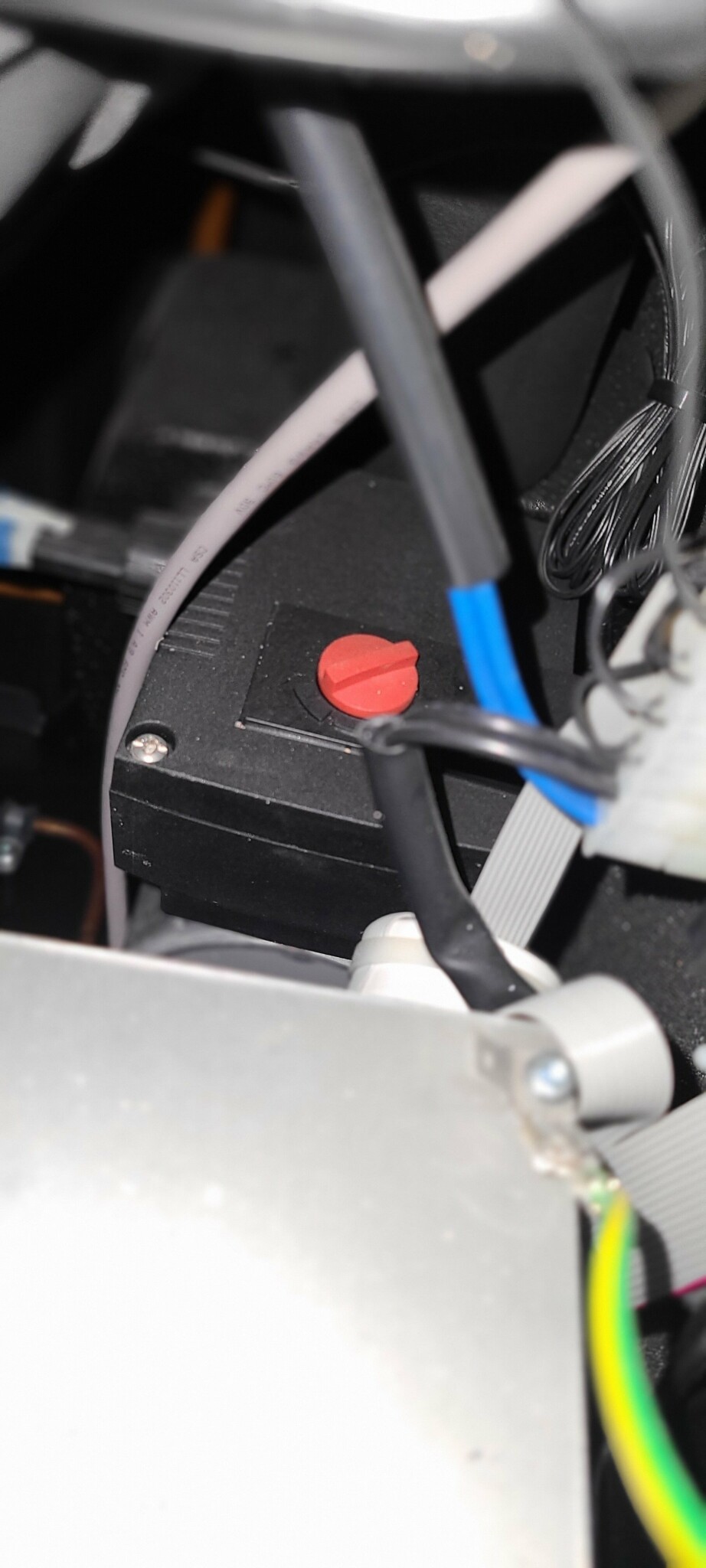

Jag var ner och började pilla, fick loss fronten och hittade 2 cirkulationspumpar, en som satt öppet till nere till vänster och en betydligt mer i skymundan nere till höger. Båda hade en röd skruv som ser lite ut att vara en som styr hastigheten
  • Cirkulationspumpsmotor, tekniska specifikationer, etikett, Wilo-märke, elektriska uppgifter, tillverkad i EU.
  • Elektronisk apparat, kablar, fläkt, röd detalj, grå och vit struktur, delvis suddig.
Ok, försök lista ut vilken som är till värmesystemet och dra ned den 1 snäpp till att börja med.
Du ska ha stort tack för hjälpen! Jag vet inte om det fungerade, men...
Jag hittade cirkulationspumpen, den kallades cirkulationspump - värmebärare i manualen, tälde ner den ett snäpp. Nu när jag vrider på ventilerna så smäller det inte längre som det alltid gjorde innan. Du vet när termostaten vrids över den inställda tempen, Ja då small det alltid till förr, nu car det ljudlöst, så ja, om inte annat så har vi nog fått ner driftströmmen något i alla fall.
