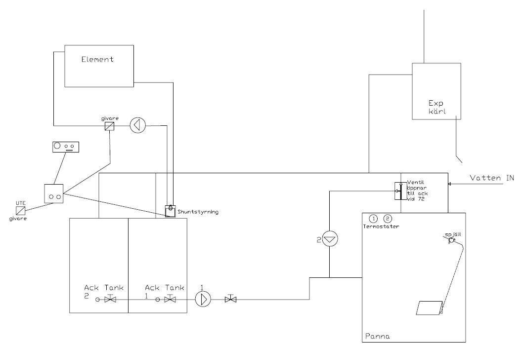

jag behöver tips om hur jag skall ställa in mina termostater till pumparna på min vedpanna. vilken pump skall starta när`?
och hur är det meningen att det ska fungera?
se bifogad bild på systemet
Om jag förstår rörhögen rätt så ska P2 vara i drift när pannan är igång..
P1 används till att ladda tanken med så den ska starta när shunten öppnar ( panntemp över 72)
Pumpen till radiatorerna ska vara igång när värmebehov finns ( ca 18 dag, 12 natt ) men de fixar förhoppningsvis din reglercentral.
Du har varmvattnberednig i pannan?
nä det finns en slinga i första acktanken
