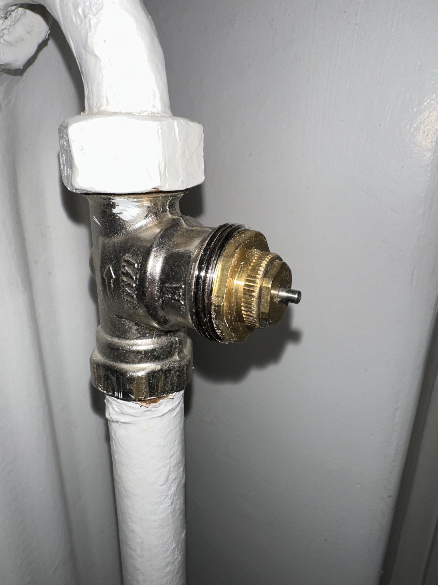

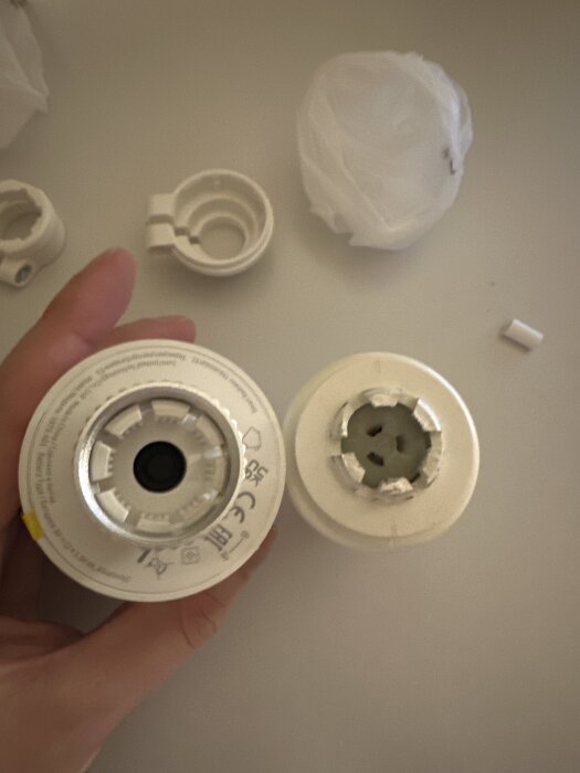

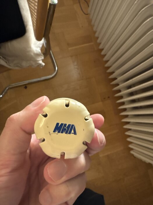

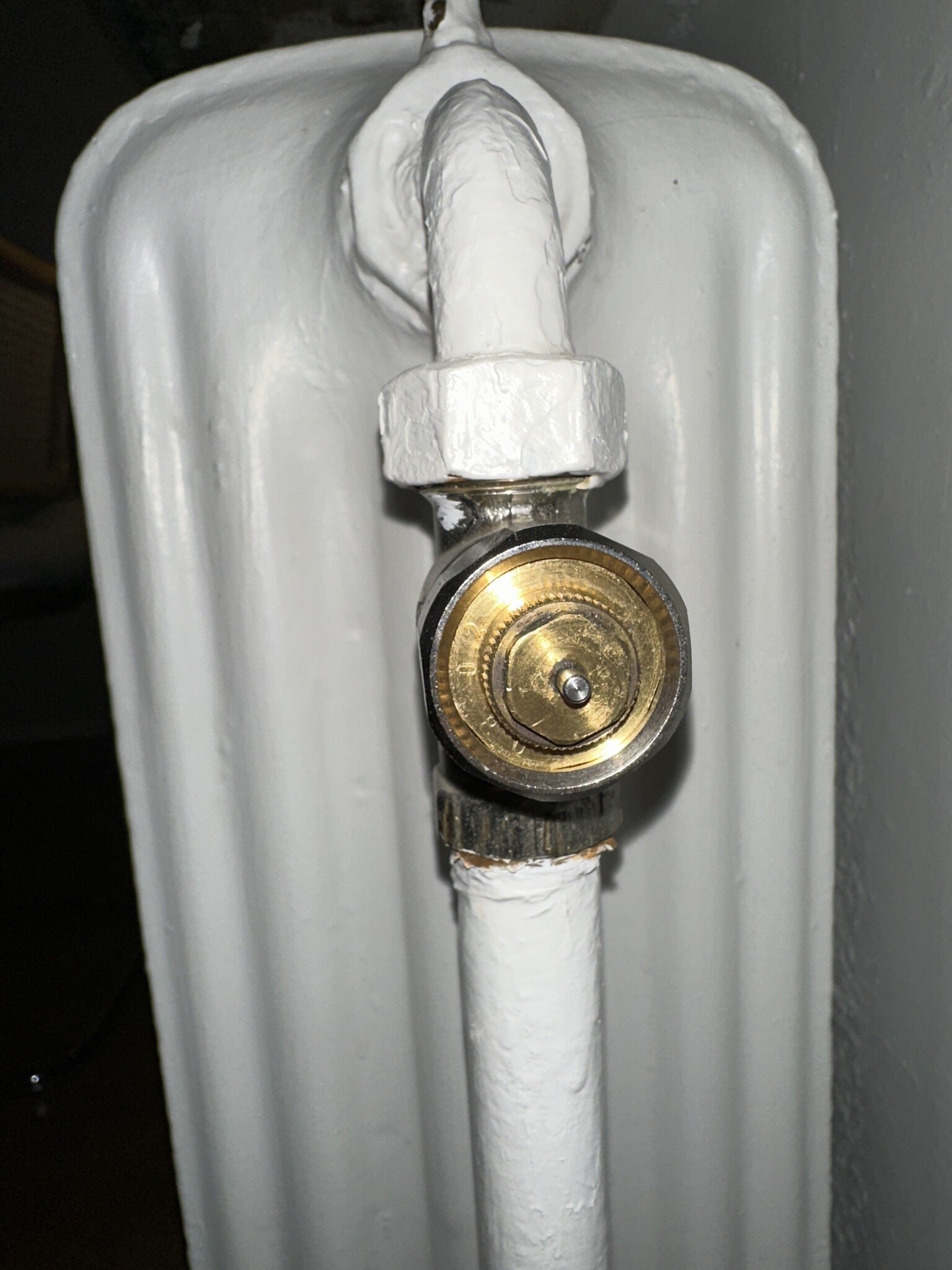

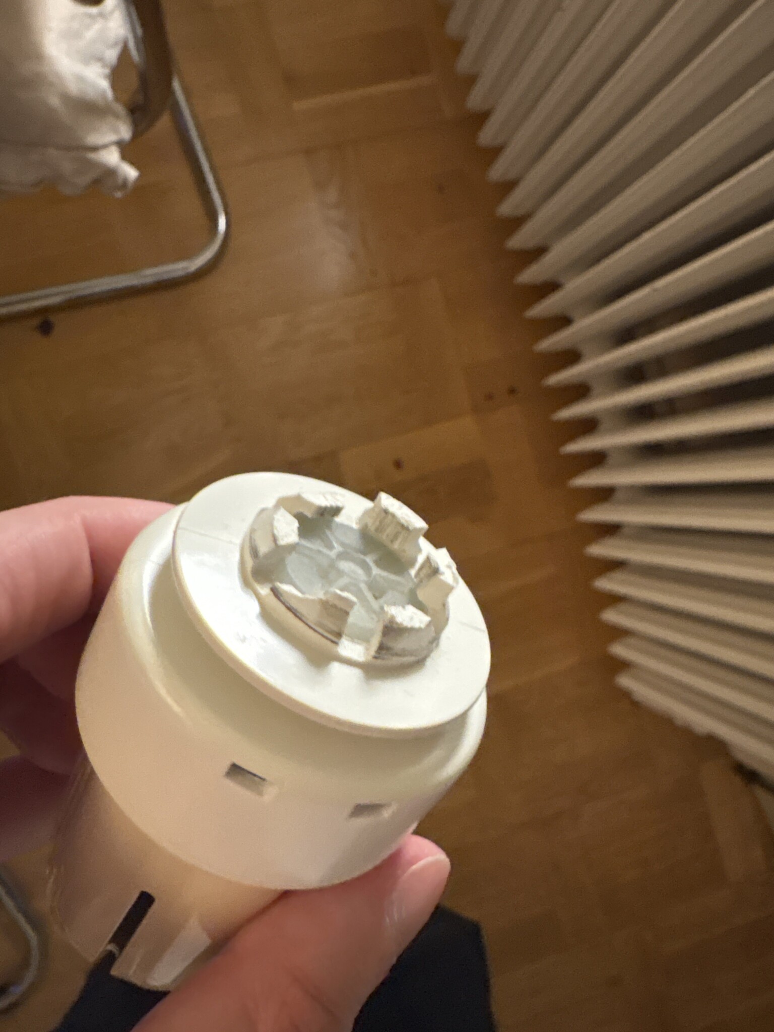

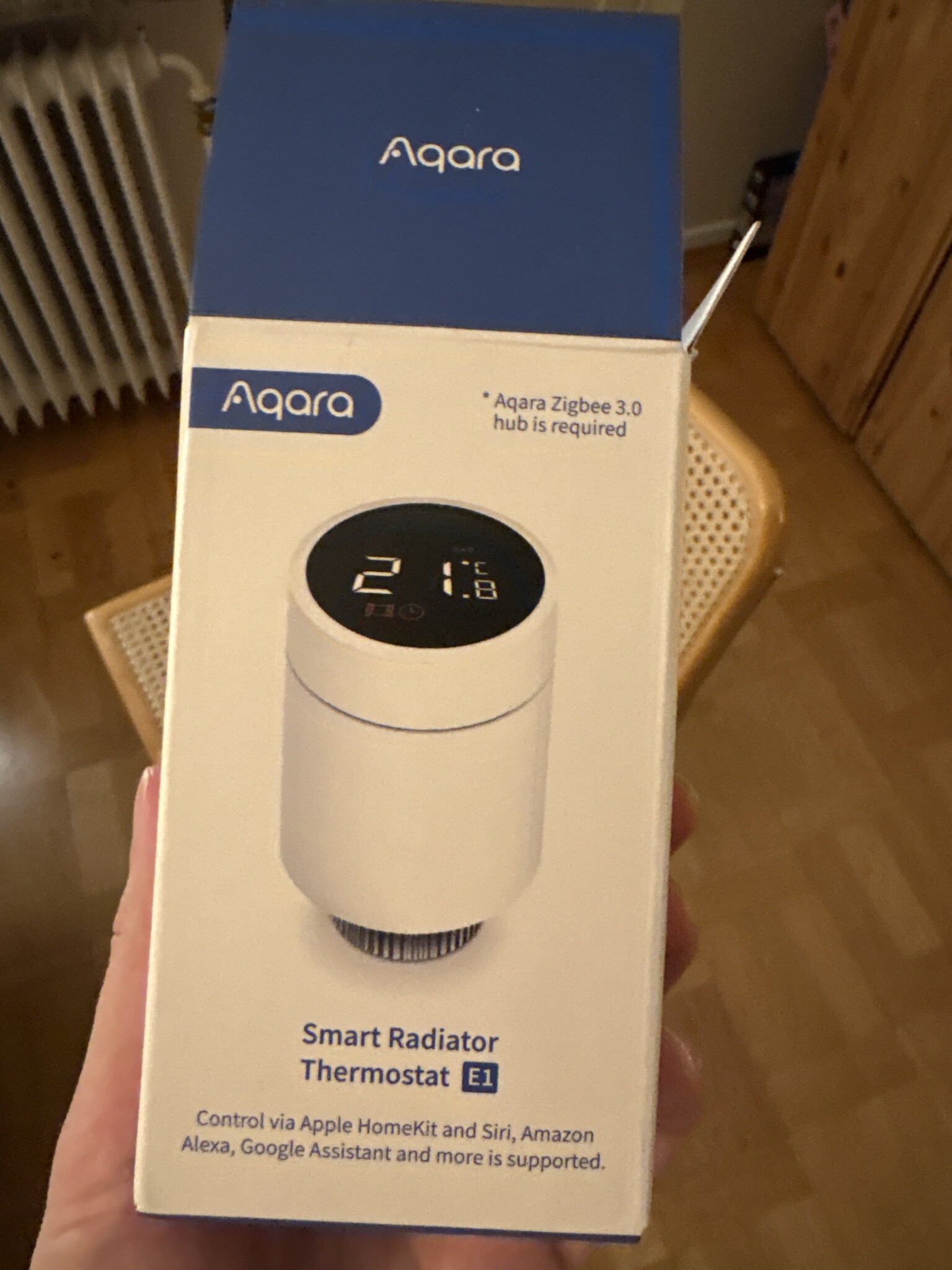

Termostaten gick av så nu kör den på fullt (bastu), jag köpte en termostat från aqara med massa adaptrar som jag naivt trodde skulle passa mitt element… Efter lite snack med helt oduglig chat gpt så tror jag att jag nu behöver en MMA 16 —> M30x1,5 adapter (som den nya termostaten använder) då det står 16 på den gamla termostaten? Men jag hittar ingen? Måste man dra hem en VVS-hantverkare för något så litet?

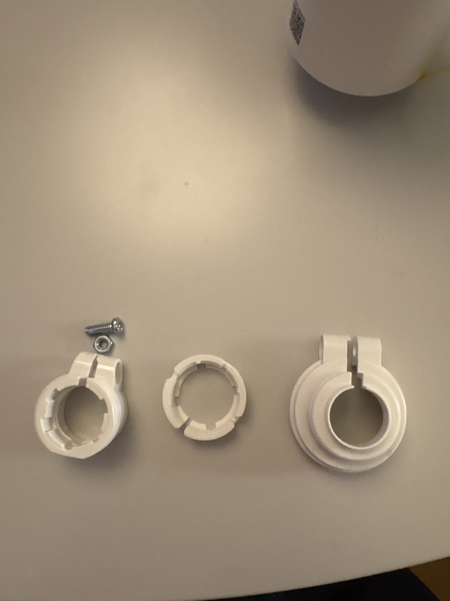

Infogade bilder, hopps det är tillräckligt tydligt vad som är gammalt och nytt, visade adaptrarna som kom med också + jämförelse mellan de två.

  • Förpackning för Aqara Smart Radiator Thermostat E1 med en hand som håller lådan.

Så fixat, vet inte hur de försvann. Okej då letar jag vidare efter den inställningen för det inlägget!
Aha okej tack, inte mma16 då alltså, så en m28 till m30 adapter alternativt köpa någon av dem du skickade med?

Det är en M28-M30 du behöver: https://www.hornbach.se/p/ta-adapter-50357-530-m28-m30/8696383/
Finns så klart på andra ställen också, vill minnas att jag även köpt på Bauhaus.
Det är tyvärr ganska bökigt att få dit termostaten och adaptern då det är extremt tight att få in adaptern i termostaten och få det rakt. Vill minnas att jag först skruvade fast adaptern i termostaten och sedan hela paketet på radiatorn.
När du väl fått dit den och eventuellt lagt in den i din hemautomation utan att använda en gateway från Aqara så hör gärna av dig. Jag har lyckats styra mina från Homey utan konstant strul....
Löste det, men köpte en mma adapter från m28 till m30 på Bauhaus, TA tror jag inte funkar. Inte satt upp smartsystemet och tror jag väntar med det
