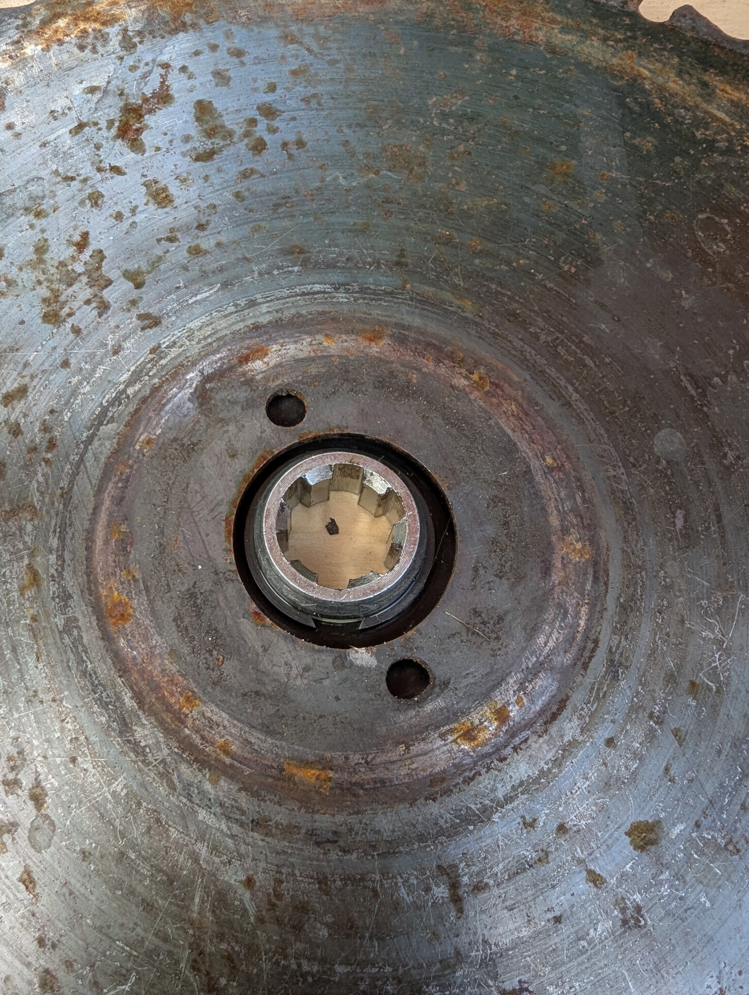

Köpte en begagnad Husqvarna 252rx förra veckan och fick med en äldre på köpet.

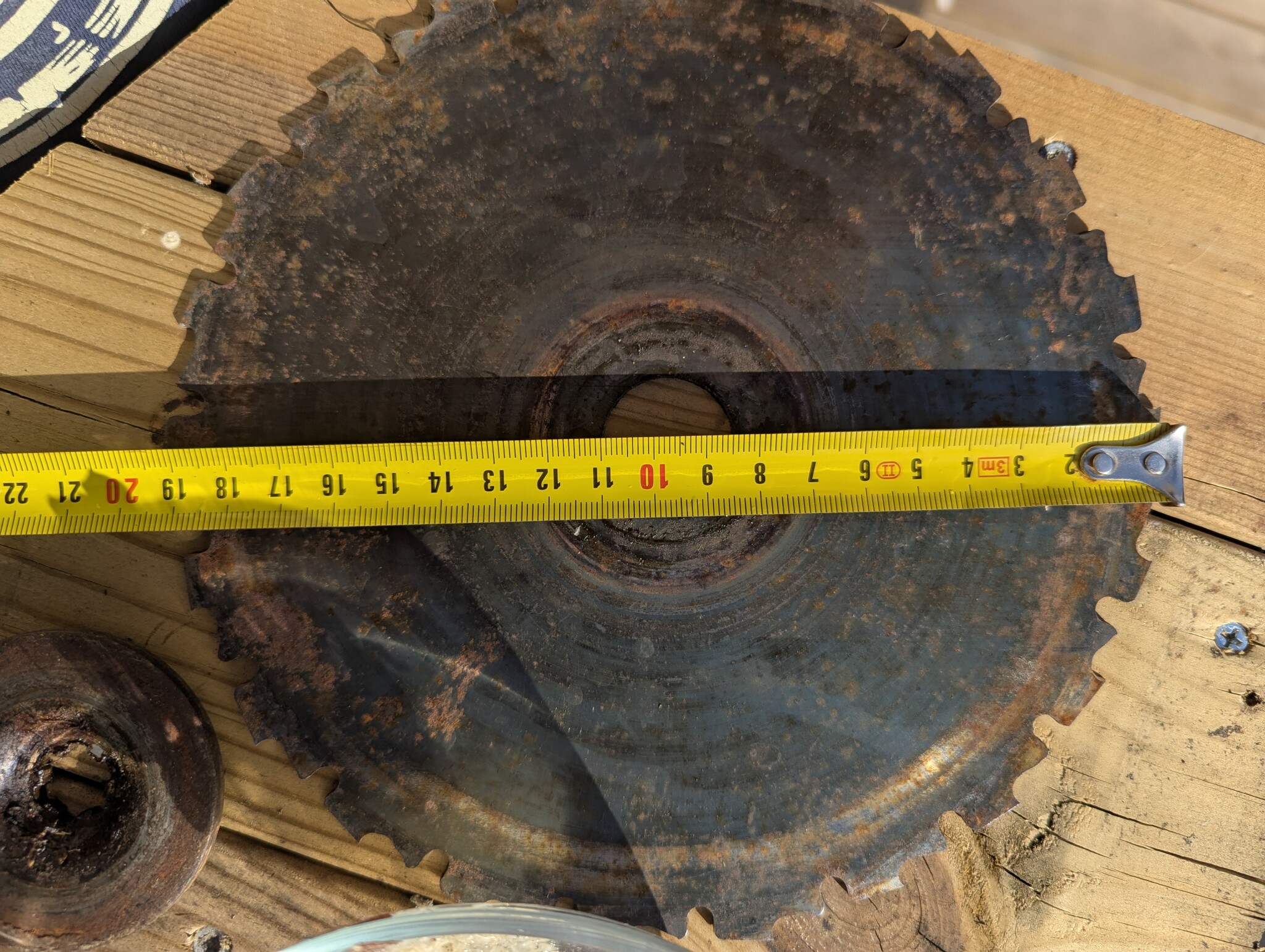

Fick med trimmer på båda och en lös klinga så beställde bricka, mutter etc för att montera den men hålet i skivan är för stort? Verkar vara 25mm i klingan men stödflänsen är bara 20mm?
  • Rostig grästrimmerklinga mäts med ett måttband för att kontrollera håldiameter, uppmätt till cirka 25 mm, på ett träbord.
  • Rostig sågklinga med centrerat hål, omgiven av slitage och rostfläckar, använd för Husqvarna 252rx, hålets diameter större än stödflänsen.
Ja varför, det finns så många idéer om sådant men var glad att hålet i klingan är 25 och axeln 20 och inte tvärtom för nu kan du skaffa en mellanring 20 till 25, men kolla så inte hålet i klingan är en tum (25,4 mm).
