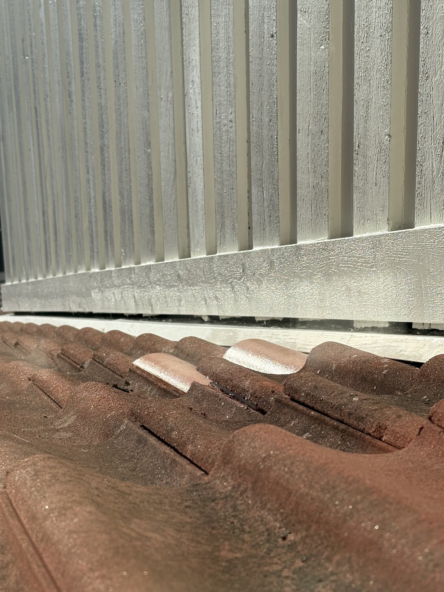

Har några spruckna pannor på ett hus från 1980-tal. Köpte nya 2-kupor för att byta men de passar ej. Pannan bakom den nya ”reser sig”. Det är helt rätt utfört men själva pannorna verkar ha olika storlek i ”rundeln”.
De gamla pannorna är Zanda men samma märke finns inte att få tag i. Hur gör man?

Om det är pannan ovanför som är problemet så kan det kanske funka ifall du lägger de nya närmast nocken och tar de två som var där och använder de för platserna för de skadade pannorna.
Funkar inte det så kanske en bättre lösning är att ha dem närmast hängrännan. Tanken är att det skadar minst ifall det läcker in lite vatten där.
Eller så går det kanske att slipa på pannorna på något sätt så de passar bättre.
Men första tipset är att kolla ställen som säljer begagnat byggmaterial. Bruka väl alltid kunna finnas någon återbruksfirma inom rimligt avstånd. Om de inte har pannan så kanske de kan tipsa om någon som finns. Kan ju även kolla med firmor som gör takjobb, de borde kunna ha lite koll på var gamla udda pannor kan hittas.

Zanda har lite speciell form på sina pannor, kuporna lutar lite åt ene hållet.
https://www.blocket.se/annonser/jam...ggmaterial?cg=2022&q=zanda+takpannor&r=3&ag=1
Sök begagnat det finns lite varstans,

Monier passar nog, deras Zanda arktis verkar vara samma.
Men säkrast är att ta med en panna till en riktig bygghandlare o be om hjälp..
