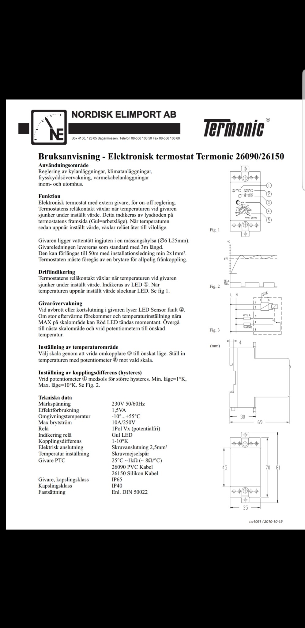

Har en termostat "Termonic 26090" hemma som reglerar uppvärmt golv i badrummet. Har inte så bra koll på exakt hur den är byggd då detta monterades av förra ägaren.
Idag började plötsligt termostaten blinka snabbt och lampan som blinkar är "Relay on". Den har blinkat 10-20 gånger för att därefter vara tyst i någon minut, innan den har börjat blinka igen. Detta ägde rum under en kvart ungefär innan den nu har lugnat ned sig.
Kan det vara något fuffens med termostaten eller golvvärmen?
Inget svar än. Kan du dra ut termostatgivaren, kyla med kallvatten samt värma med hårtorken för att utesluta givarfel

Användarhandbok och schematiska illustrationer för elektronisk termostat inkluderar funktion, installation och tekniska data.
Se funktion och driftindikering
