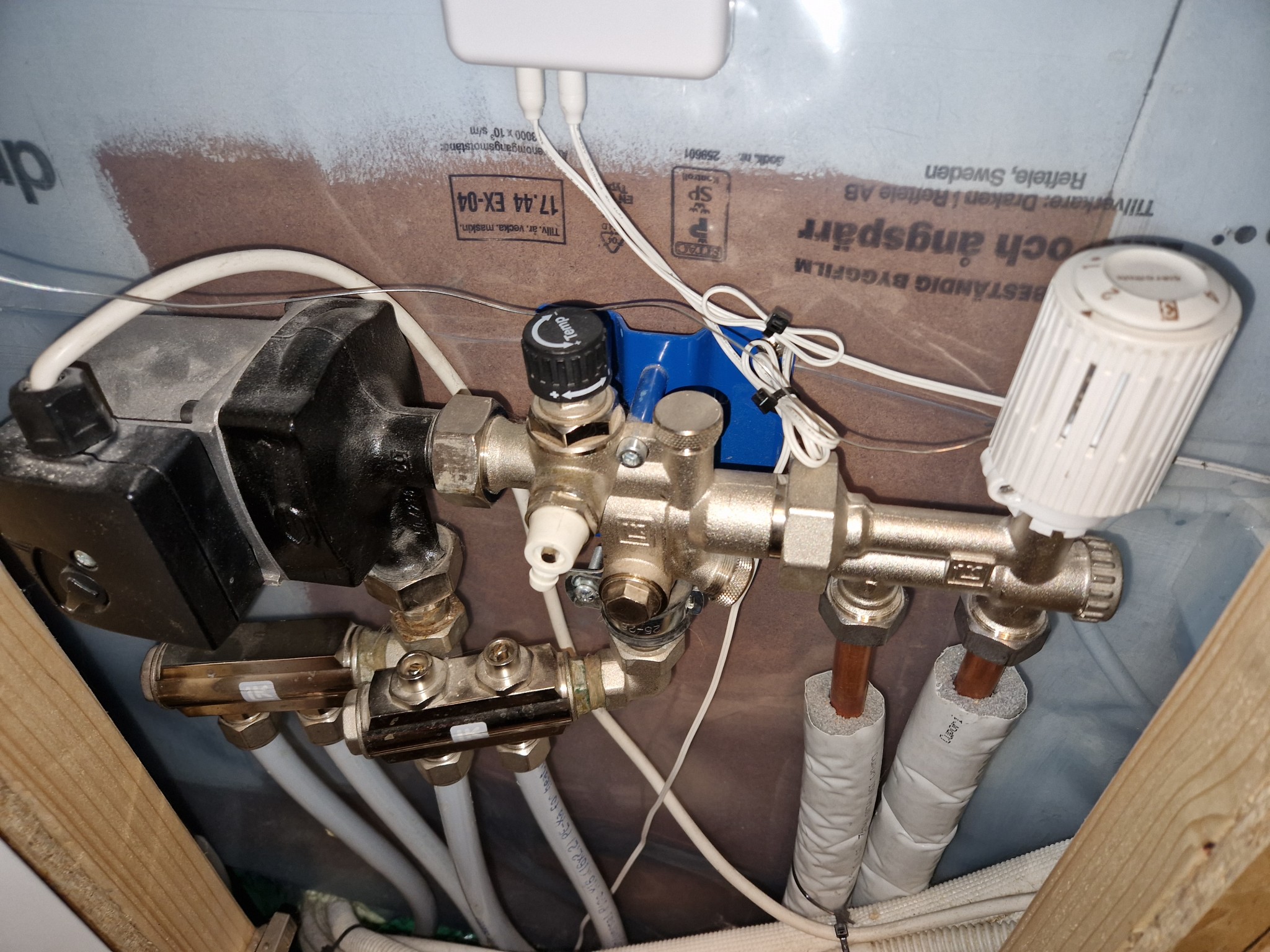

Vi har ett värmegolv som är delat i 2 delar, pumpen ser ut såhär :
Värmeinstallation med elektrisk ställdon, ventiler och isolerade rör. Inomhus, teknisk utrustning, komplex styrning.
Andrasidan väggen till vänster i övre bild finns toaletten, där sitter givaren till termostaten(nedre bild) :
Handtaget till en duschdörr lossnat, hänger löst på en metallskruv, vit kakelvägg i bakgrunden.
Vi upplever dock termostaten inte gör vad den ska, värmen på toaletten kan mycket väl gå upp till 28 grader trotts att termostaten står på 2!? Har noterat att det finns ytterligare en mindre svart tempratt på pumpen, vet dock inte vad den gör?
Är termostaten\givaren kass? Går den att byta? Eller vad har jag missat?
MVH
Den svarta kan nog vara en bland/begränsningsventil och har till uppgift att inte släppa på för varmt vatten.
Montera bort termostaten och känn om ”piggen” fungerar, så att den inte står helt öppet läge och att ermostaten inte förmår att stänga.
