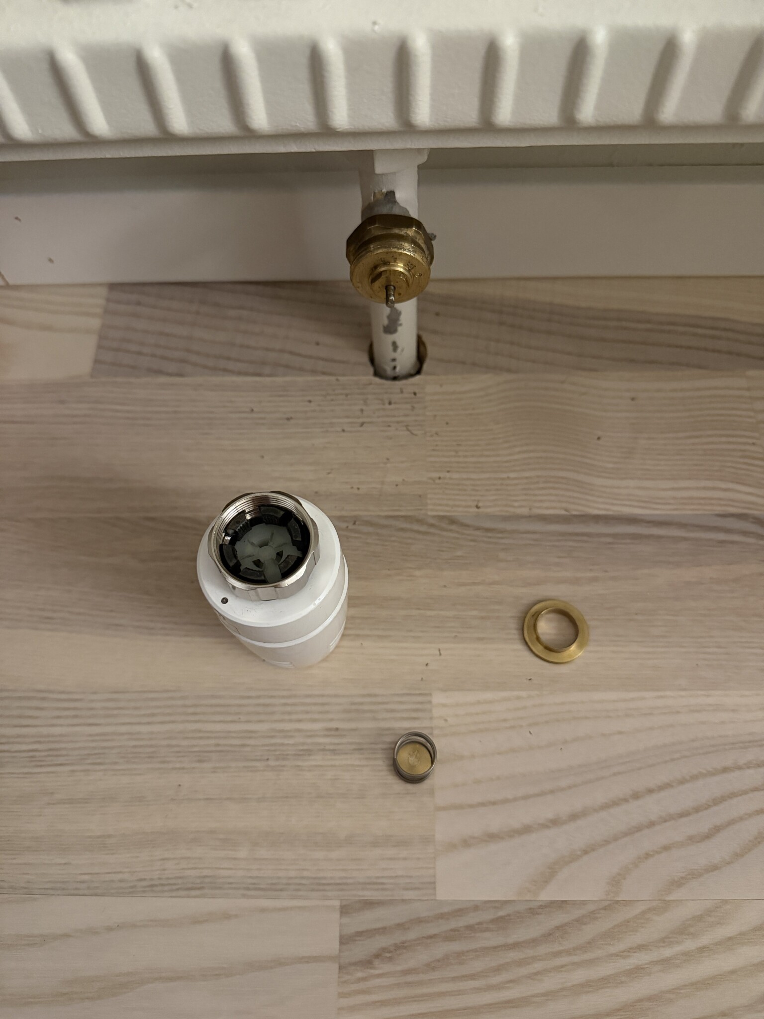

Jag har flera vattenburna radiatorer som inte fungerar att varken sänka eller höja värmen på. Trodde att det var termostaterna som var paj så jag köpte nya, evosense 0-28 M28.
Dessa fungerar halvt då av 8 radiatorer så är det endast hälften som fungerar.
”Piggarna” fungerar då de går in och ut utan problem. När jag har skruvat in termostaterna med alla delar (se bild 1) så fungerar ingen alls.
På de hälften som fungerar så har jag tagit bort den stora ringen (adapter?) på höger sida, och då fungerade det. Men när jag gör samma sak på resterande radiatorer så lossnar termostaten när jag skruvar, jag måste då använda mig uttav ”ringen” för att termostaten ska sitta, problemet är då att den inte reagerar när jag höjer eller sänker.

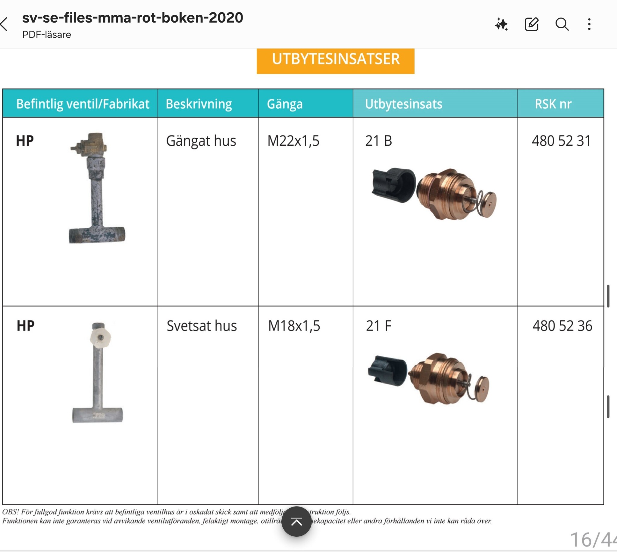

Följande bild kommer från Purmo/MMA's Rot-boken,
Tabell med utbytesinsatser för ventil, inklusive bilder på ventiler och specifikationer från Purmo/MMA's Rot-boken.
Strypbrickan sitter inne i vågräta röret, så den går inte att komma åt. Man ser också vilken insats det ska vara samt hur delarna ska vara monterade.

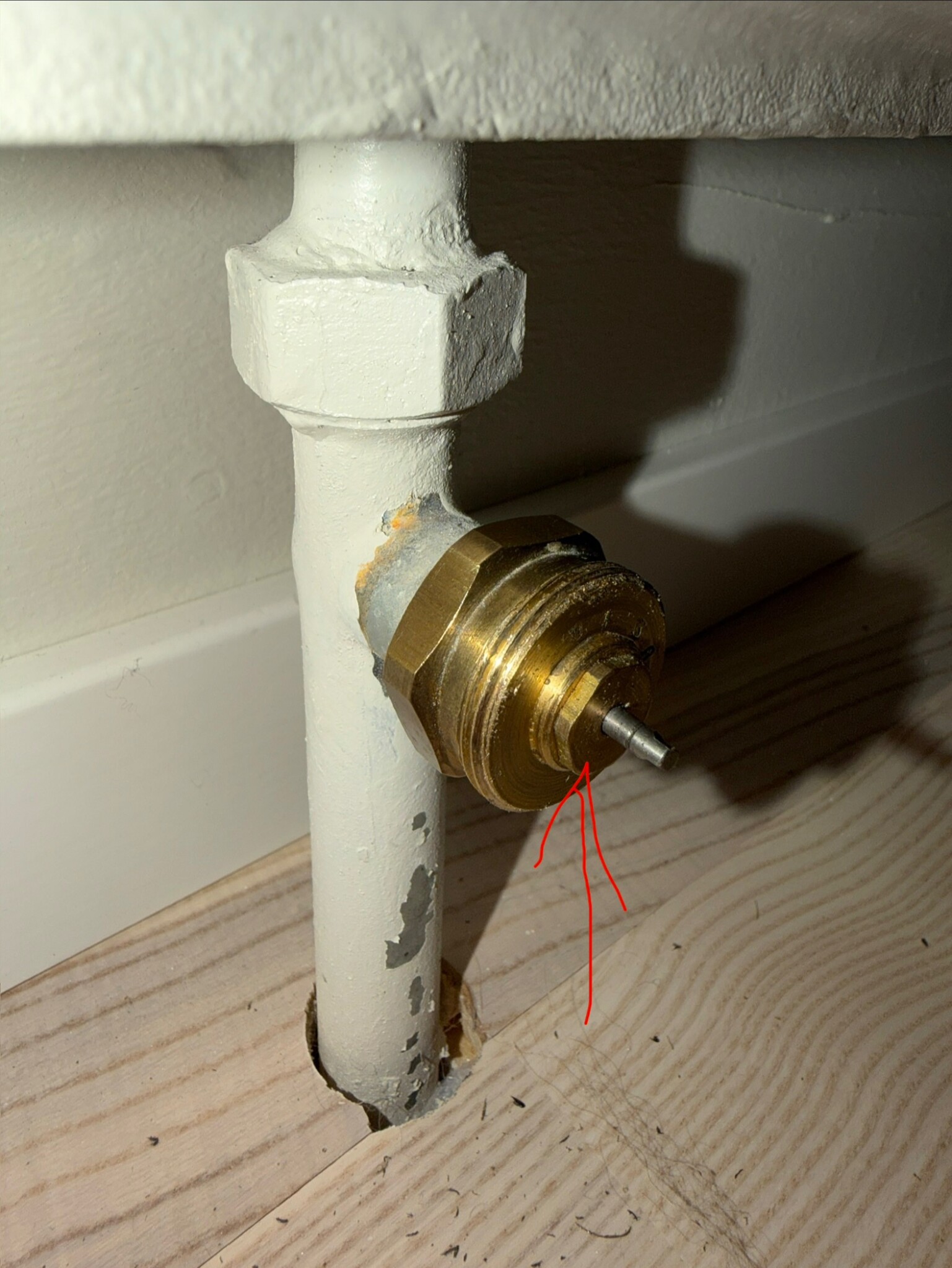

Jag försöker skruva på pinnen men den varken går ut eller in.
På bifogad bild så kan jag skruva på denna del, kan jag dra ut den helt och hållet för att försöka kalibrera, eller kommer vatten spruta ut?

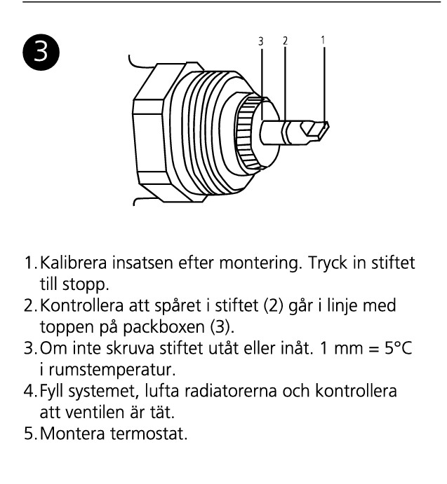

Diagram för kalibrering av insats, med instruktioner: tryck in stift, kontrollera spårlinje, stiftskorrektion, ventilkontroll och montering av termostat.

Du ser resultatet när du trycker in piggen till stopp. Är markeringen jämns med packboxen så är det bra. Går den inte riktigt ända in så justera ett varv och testa tryck in igen. Tror du ska skruva motsols för att den ska gå längre in och medsols för längre ut (kanske minns fel, men testa)

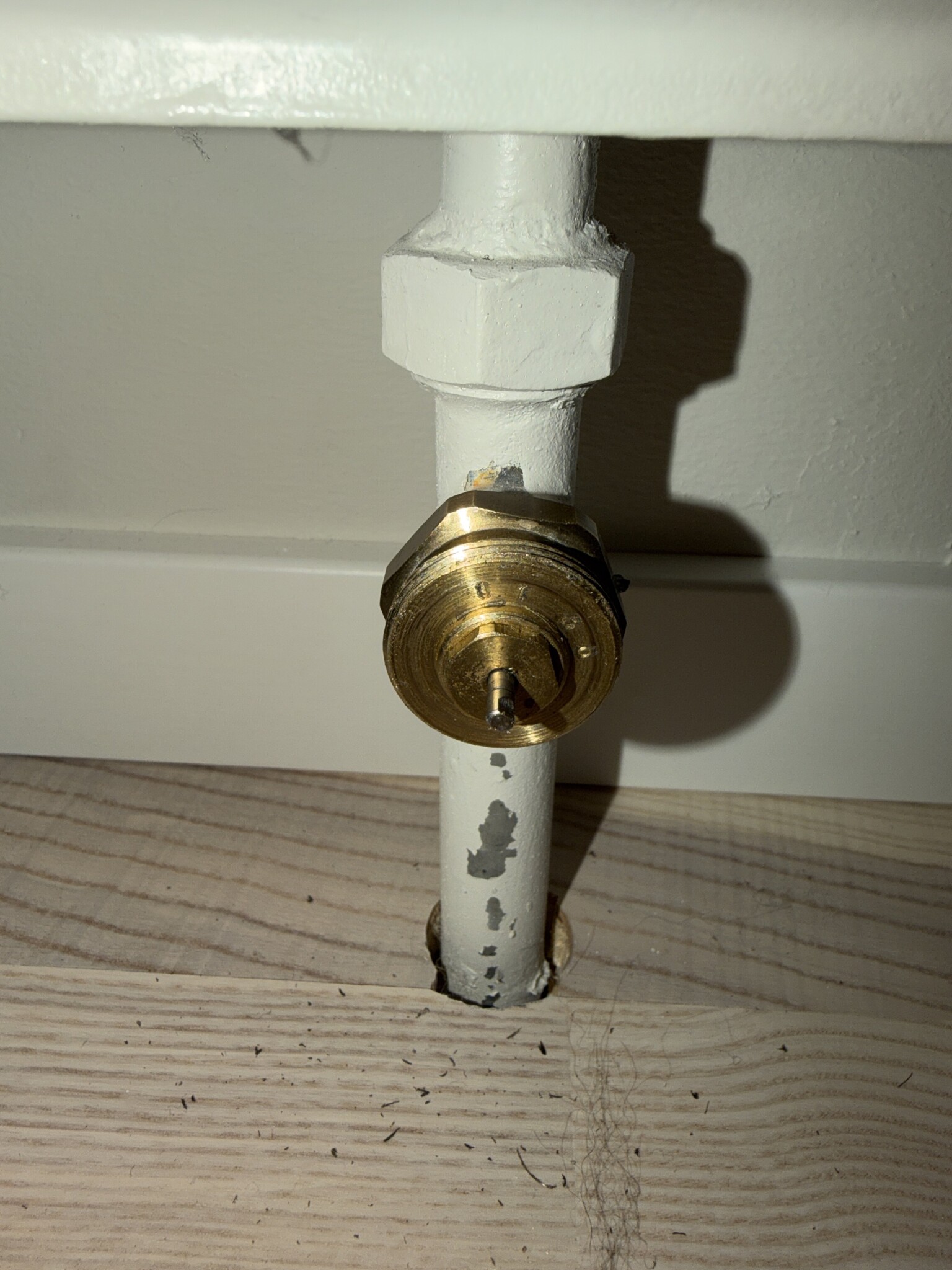

Tack för tipset, piggen gick att skruva på och jag kalibrerade så att den var i linje som på bilden ovan.
Dock så blev det ingen skillnad. Jag testade också att skruva så att pinnen blev kortare och längre än anvisningarna, men inte det fungerade heller. Kan det vara så att själva ventilen är paj?

Om du trycker in piggen manuellt stänger ventilen då?
