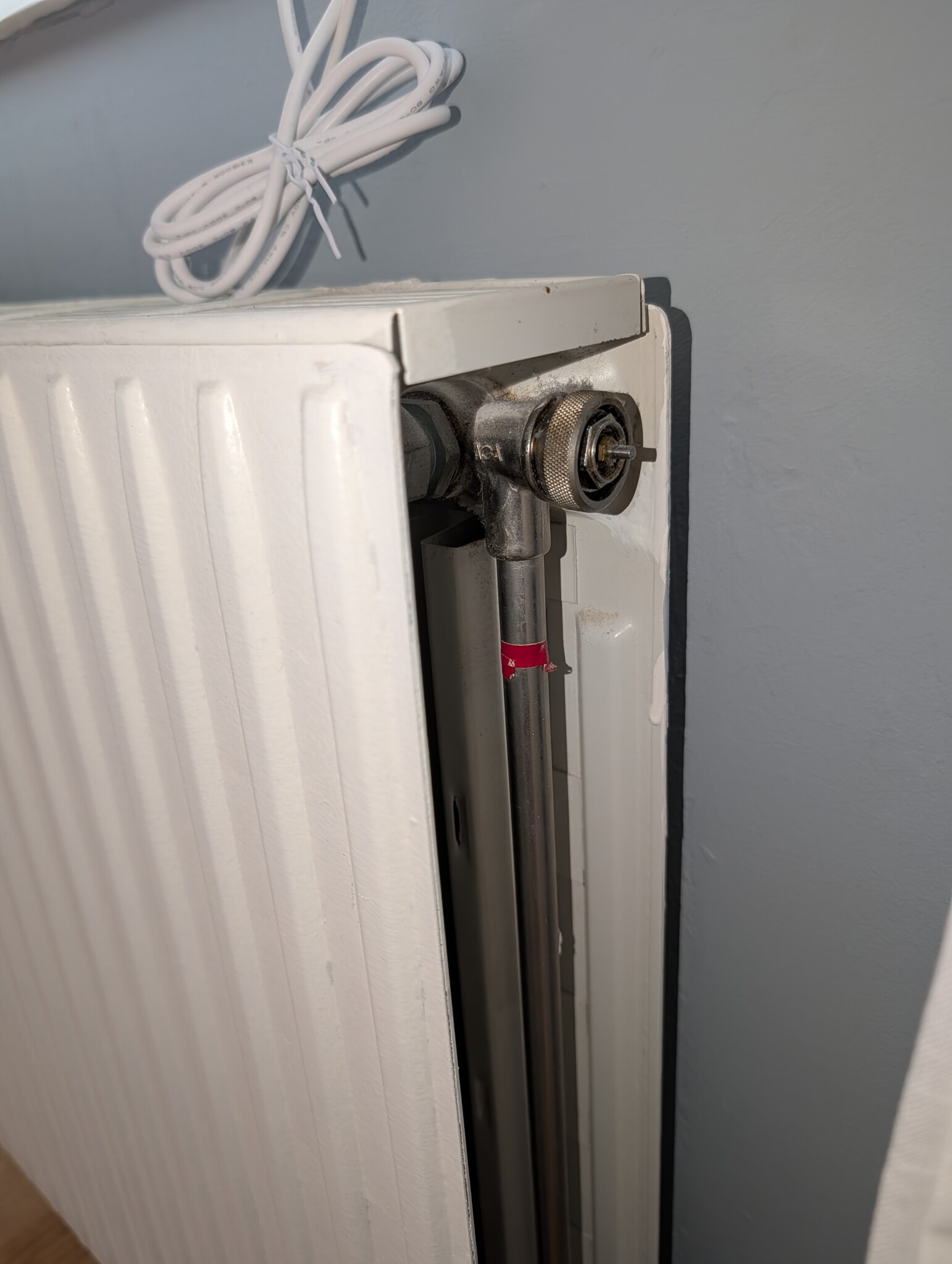

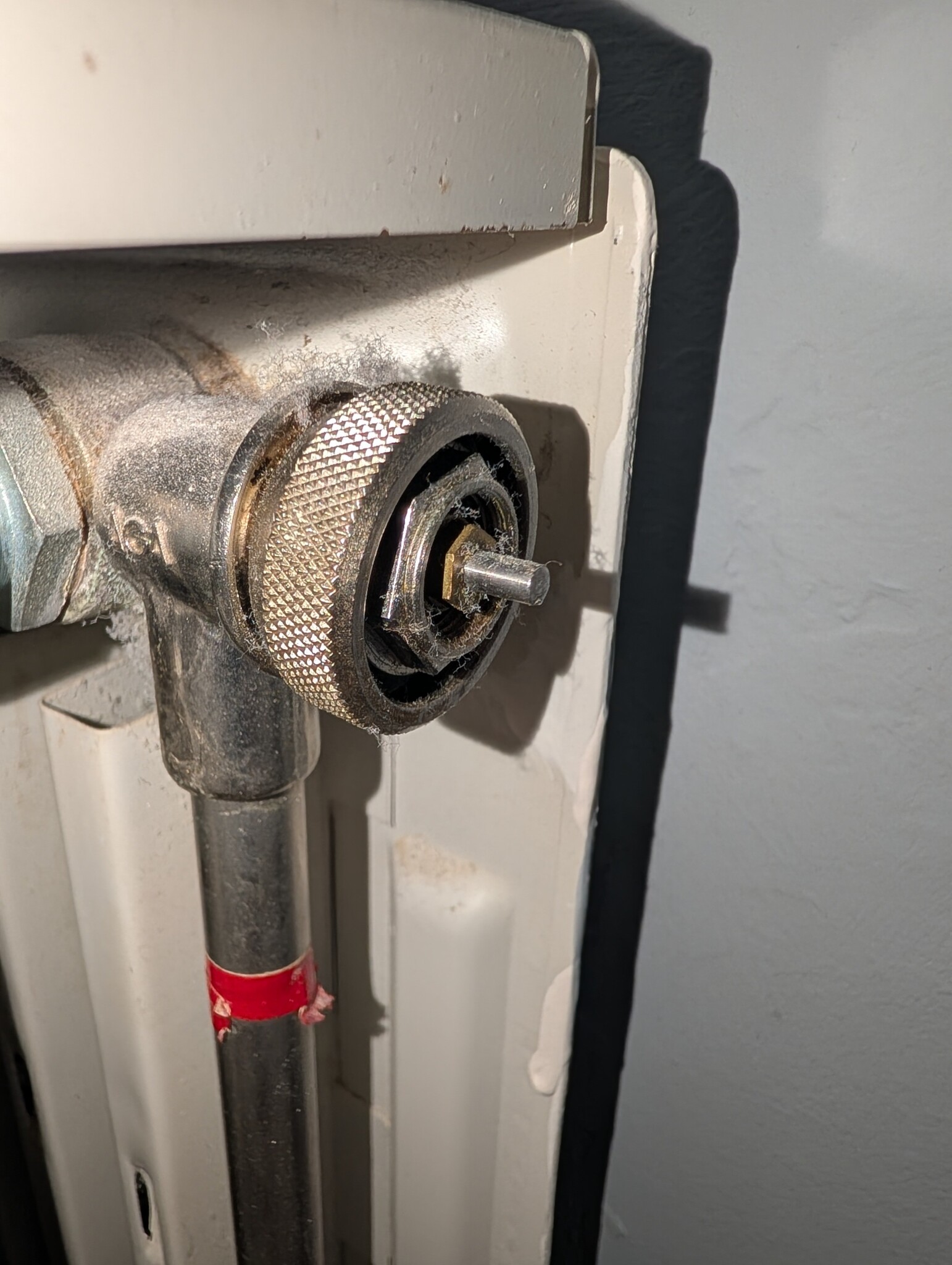

Denna radiator saknade termostat när vi flyttade in i villan. Ett hus med källaer från 1976.
Tror att detta är en nyare radiator än övriga för fäster för termostat är helt annorlunda.
Det är som en rund hylsa ytters. innanför denna en sexkant men innergänga.
Sexkanten är 15,0 mm, innerdiameter när jag mäter på gängan är 11,0 mm.
Någon som känner igen den och vet villken termostat som passar vore det guld!
Tusen tack.
Mvh,
Christer

Vilket rum sitter den i?
Man "behöver" bara termostater på radiatorer i rum som kan få extra värme, typ kök/rum i söderläge/vardagsrum.
Aldrig toaletter/badrum.
Du har ett AGA-enrörskoppel.
Den runda räfflade silvriga muttern skruvar du bort och slänger, den tillhör en trasig termostat.

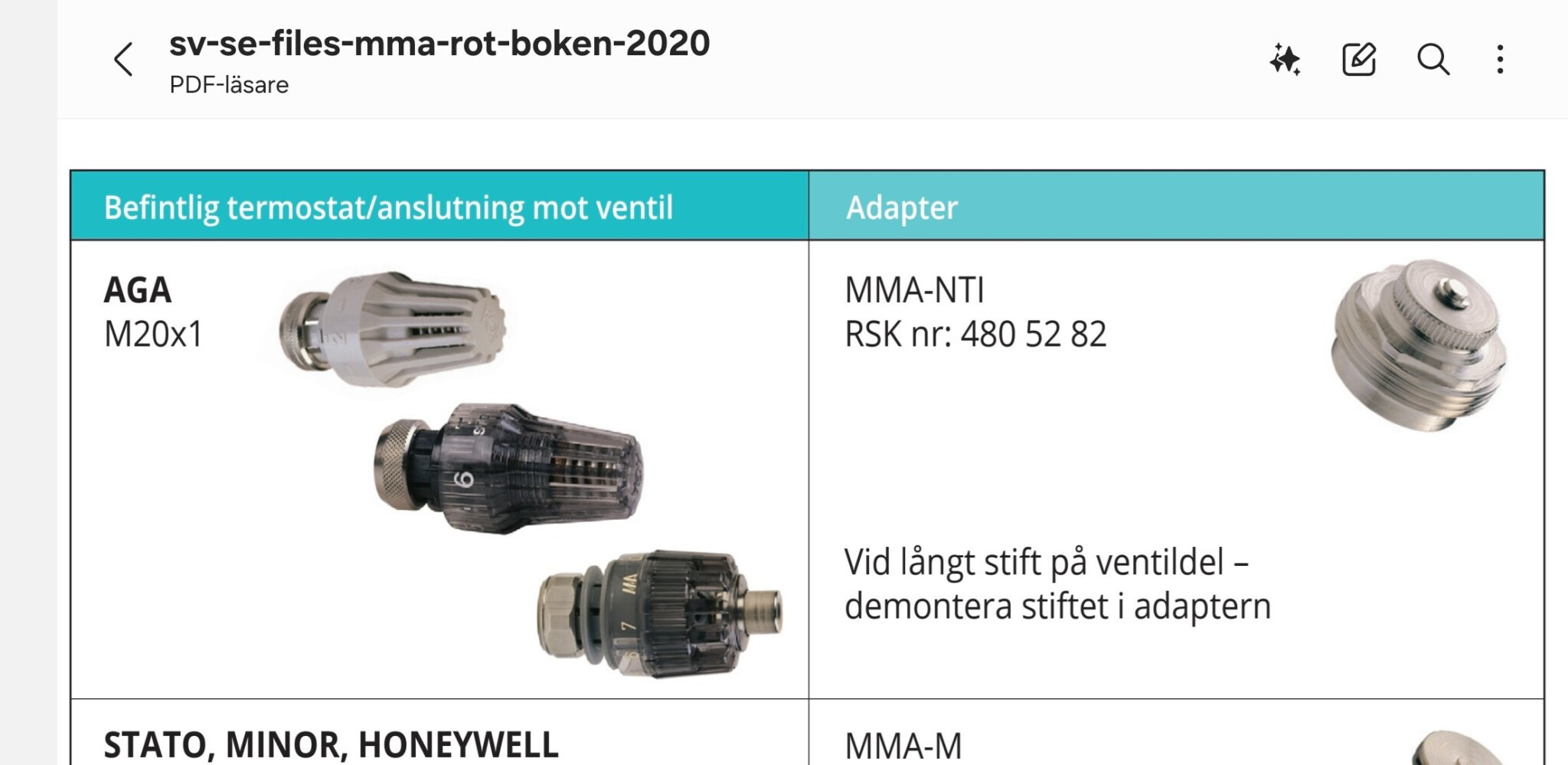

Gängan för termostaten är M20x1.
Om du ska ha en termostat från MMA/Purmo eller annan tillverkare som använder samma fäste så behöver du en adapter, MMA-NTI
RSK nr: 480 52 82,
RSK nr: 480 52 82,

Stämmer jättebra, fick loss den "runda räfflade silvriga muttern". Såg att den ser exact ut som de som sitter på de få AGA termostaterna som vi har kvar.
Har några MMA termostaer, så det blir att köpa ett gäng adaptrar och se hur det fungerar.
