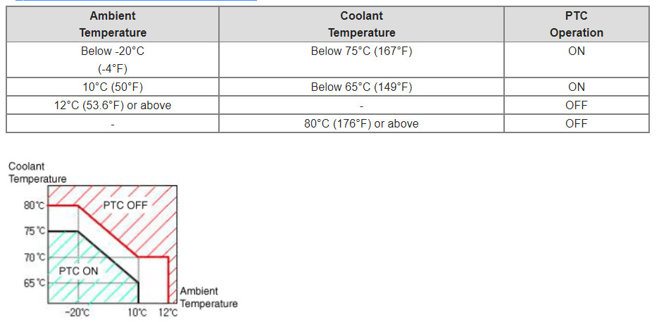

***UPPDATERING:
Efter lite googlande så verkar det i alla VW dieselbilar sitta ett elektriskt PTC värmeelement strax bakom kupéfläktarna. Man kommer åt den genom att ta bort en plastkåpa vid höger knä på förarsidan. Elementet kickar igång vid låg temp, och slås av vid hög temp. Exakt hur den är sammanlänkad med motorns temp vet jag ej. Jag skulle gissat att elementet bara är för kupéns värme - men Skoda här nedan menar annat.
"With petrol engines, the only source of heat is the engine. With diesel engines, there is also an additional heating element. Referred to as a PTC, it is actually a compact heater that, drawing on data from several sensors (outside temperature, coolant temperature, selected interior temperature and time since engine start), automatically heats the engine in three stages of 300 W. This has been made possible by the exceptional efficiency of current diesel units, which operate with a minimum of waste heat."
Jag kan ev imorgon se om elementet avger värme. (Inte säkert elementet går igång när det är rätt varmt ute fortfarande)
Notera att det Skoda skriver om kan vara en annan typ av värmare än den jag initialt skriver om. Se bilder nedan.
(Jag glömde tidigare berätta, att jag tycker att motorns fläkt har gått på vid tillfällen den inte borde. Detta när jag stängt av bilens motor efter mycket kort körning och när det är relativt kyligt ute. På sommaren förstår jag att fläkten kan tuta igång efter längre körning och varm sommardag. Jag vet ej om detta ger någon ledtråd i övrigt eller ett annat typ av fel. Detta kan indikera på trasig termostat - men den är ju nyss bytt. Är det något annat i kylvattnets kretslopp som är strypt?)

Nedan en PTC värmare som värmer kylvattnet. Min bil har en motorvärmare som aktiveras med elsladd på fronten i bilen - och det är möjligt att värmaren ser ut som nedan modell, men det vet jag ej.
Annan biltillverkare skriver :
"Description
The PTC (Positive Temperature Coefficient) heater is installed at the exit or the backside of heater core.
The PTC heater is an electric heater using a PTC element as an auxiliary heating device that supplements deficiency of interior heat source in highly effective diesel engine. The electric heater heats up the interior by directly heating the air that passes through the heater. The name itself implies that the element has a proportional resistance change sensitive to temperature.
Operation Principle
ECM outputs a PTC ON signal and operates PTC relay 1. Then heater controller operates PTC relay 2 and PTC relay 3 with an interval of 15 seconds.
However, PTC relay 3 can be operated while battery voltage is above 12.4V.
Operating Condition
PTC heater operates according to the following conditions:
•Battery voltage: 12.4V or above
•Engine : Running
•Ambient temperature and coolant temperature

Den runda prylen är en slangvärmare.
Golf Mk6 har ett element som ser ut som insidan av ett konvektorelement. Den styrs av ECM (eller ECU om man föredrar de namnet). Så för att kolla felkoder eller köra ”självtester” används samma läsare/program som för resten av bilen.
Separat läsare är det bara när man har bränslevärmare från eftermarknad som tex Webasto. Om man inte har en bilmodell dår webasto varit led och integrerat värmaren i styrsystemet som tex Saabs 1.9TiD.
Den påverkar motorns värme genom att du inte snor värme från kylvätskan enbart utan har ett element som hjälper till.
