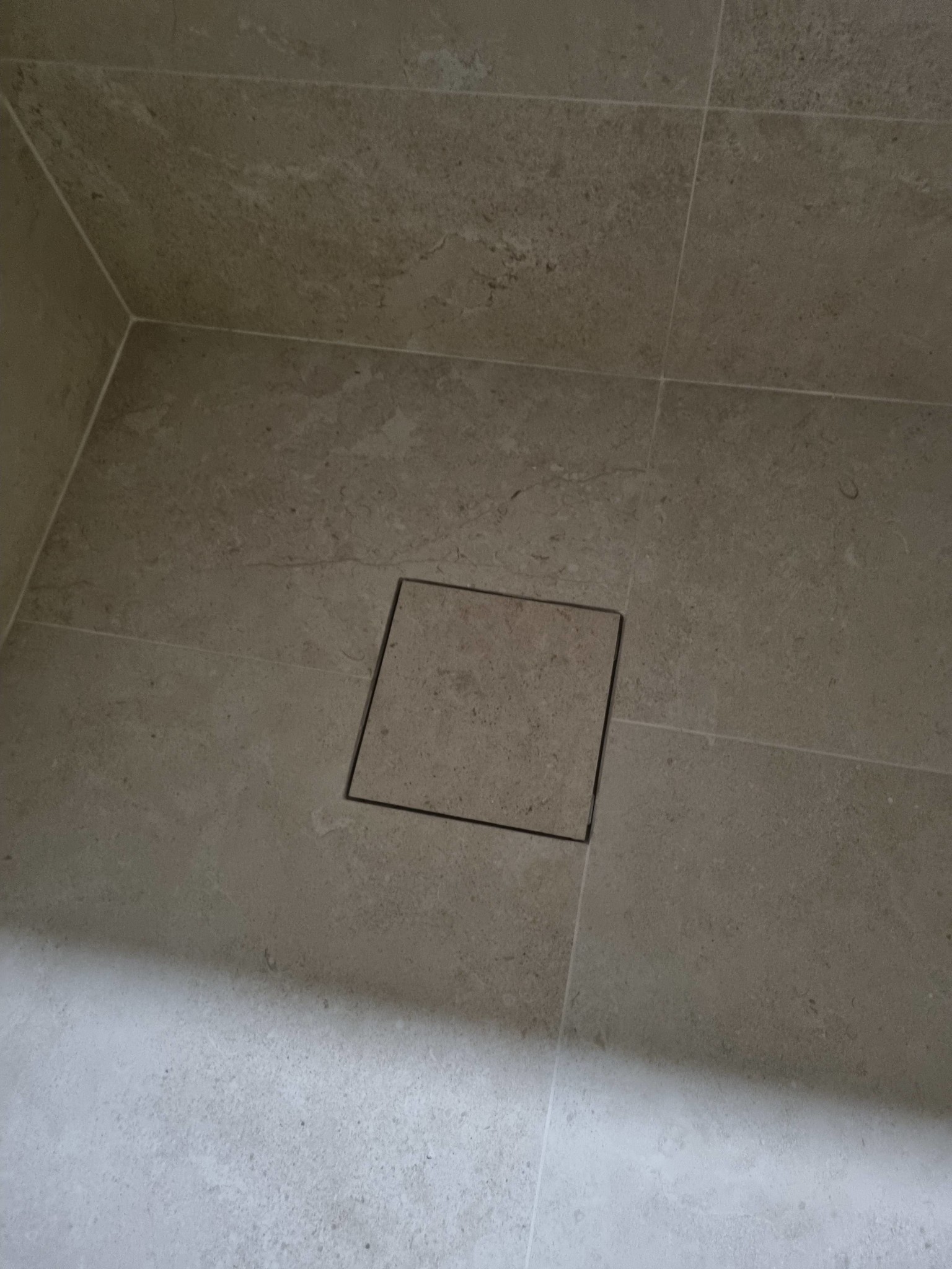

Hej vårt badrum blir klart i veckan.

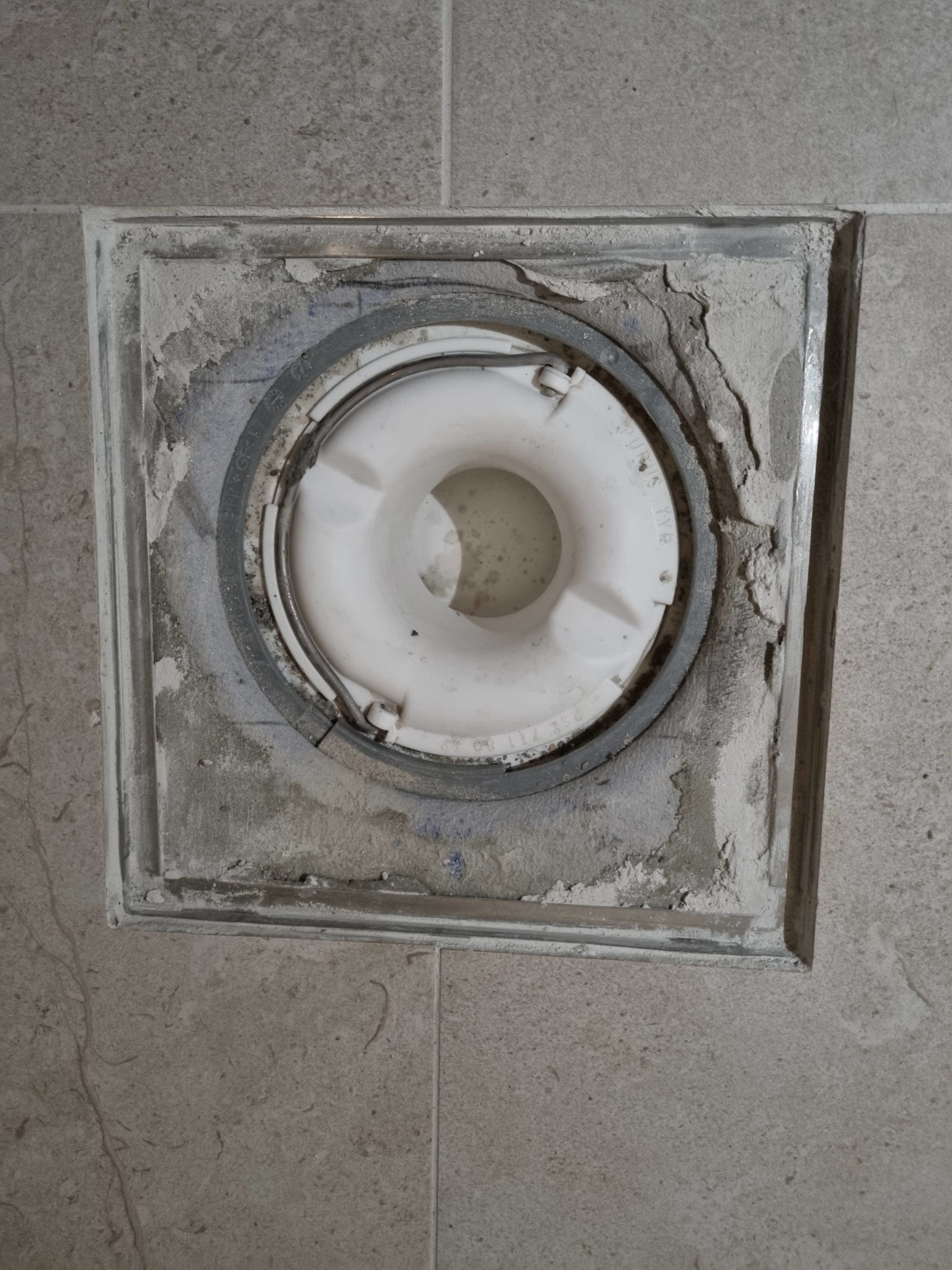

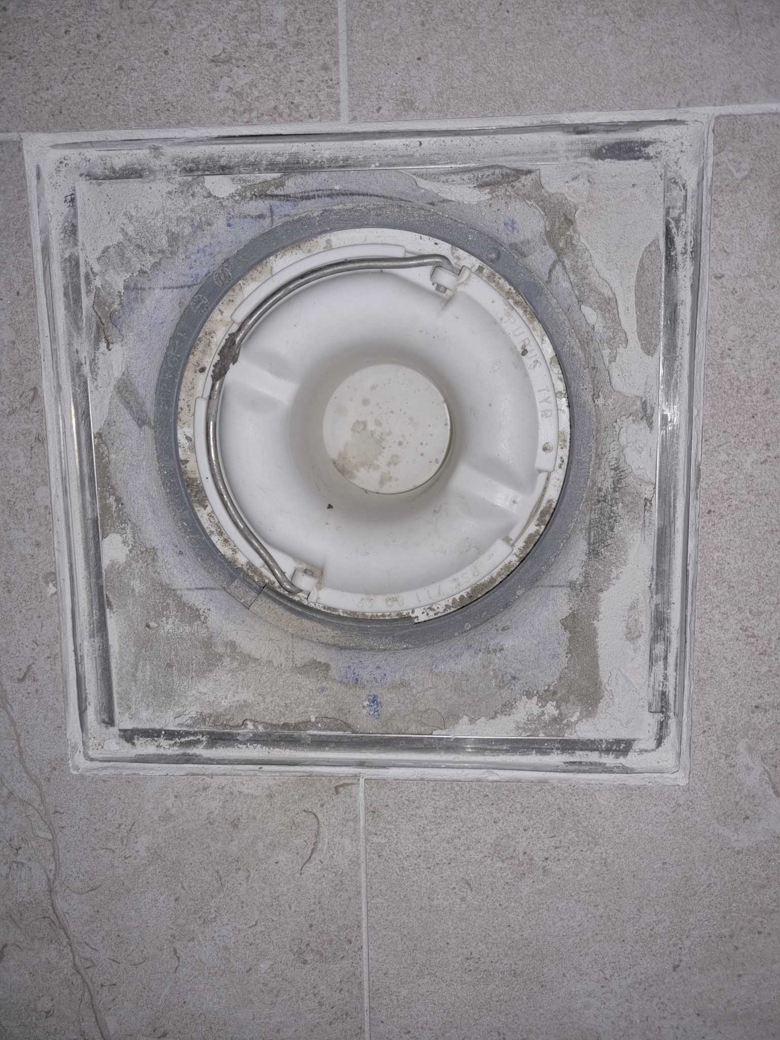

Jag köpte en Tenfors drain dold golvbrunnssil som plattsättaren monterade.
Dock ser man duken när man lyfter ur plattan.
Ska det vara så?
Badrummet är ej städat än men fixet som torkat blir nog omöjligt att få bort utan att skada tätskiktet.

Det är ju "duken" som är tätskiktet, denna ser man sedan ända ner till brunnen där tätar mot klämringen. Så det är helt rätt.
