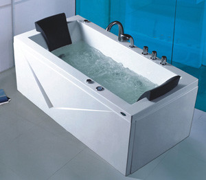

Ska köpa ett kar från Importlagret och undrar om det finns någon som har ett bra tips på hur man drar tele till svarsfunktionen på karet ?
Kan man dra den i samma rör som elen ?
Är det någon som köpt model W-0819 ?
I så fall är ni nöjda med den , gick det bra att koppla in den ?
Jag har också kikat på den här modellen. Den är inte mycket större än ett singel-kar, men ändå är det designat för två. Tycker det verkar jättebra! Jag är också mycket nyfiken.
Någon som köpt ett sådant och installerat det? Är ljudet högt?
