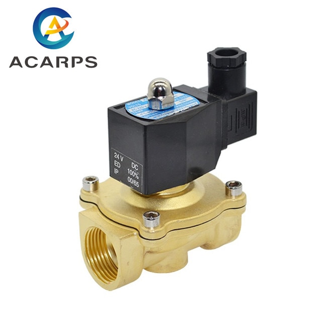

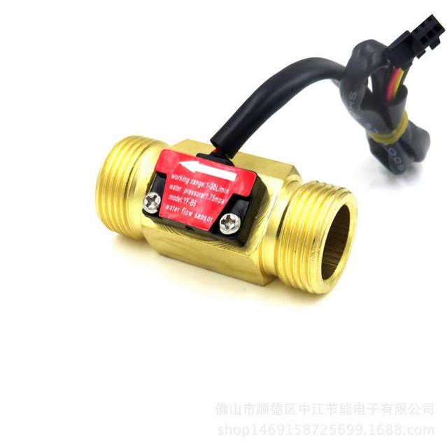

Har även beställt 4st 12v 3/4” ventiler i mässing samt 6st flödesgivare. $95 för ventilerna och $42 för flödesgivarna, tyckte jag var rimliga pengar!
Hittade dem på Aliexpress, aldrig beställt därifrån tidigare. Stod att det kunde ta upp till 2veckor innan leverans, får väl se hur det blir med den biten?
Beställde igår, paketen är iaf skickade idag!
Ventil:
https://m.aliexpress.com/item/40012...tedetail&spm=a2g0s.9042311.0.0.40694c4dS7G3GN
Samt flödesgivare:
https://m.aliexpress.com/item/32869...tedetail&spm=a2g0s.9042311.0.0.40694c4dsAIJmm
Lite skeptisk till hur mycket flödesgivarna påverkar tryck och flöde dock. Men dom kostade inte så mycket så jag kommer åtminstone kunna använda dom där det inte är lika noga med flödet, som bevattning för planteringar osv.
