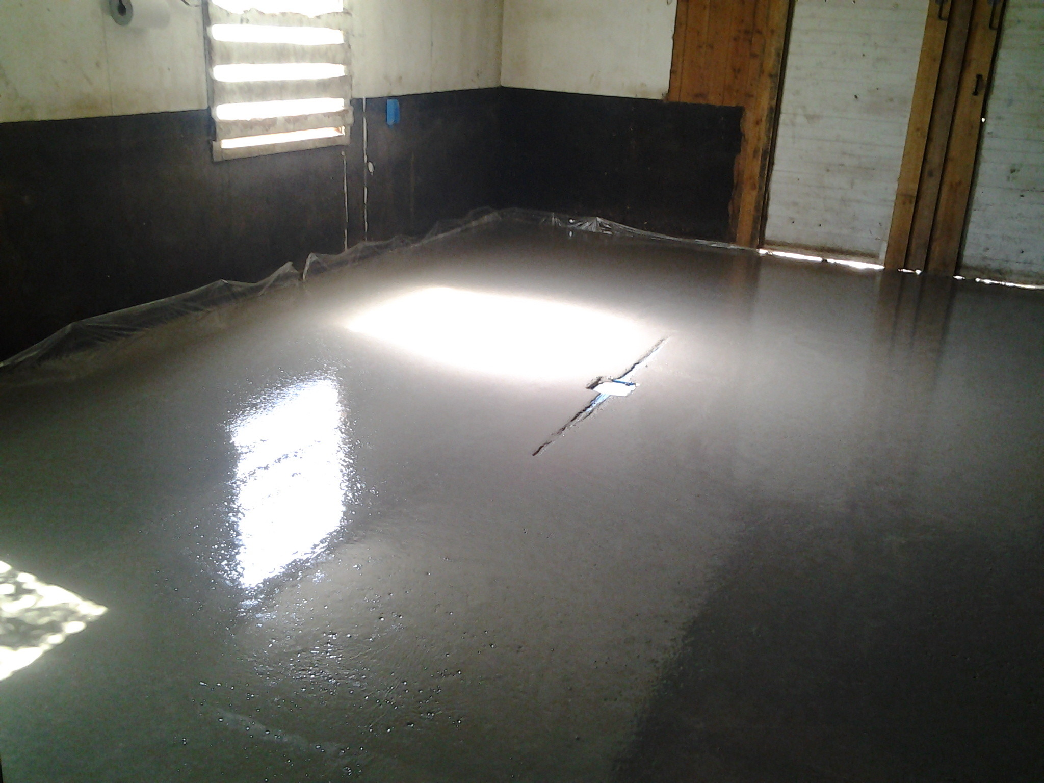

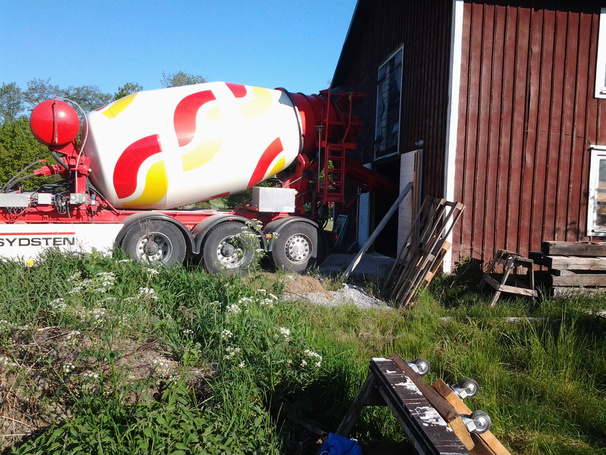

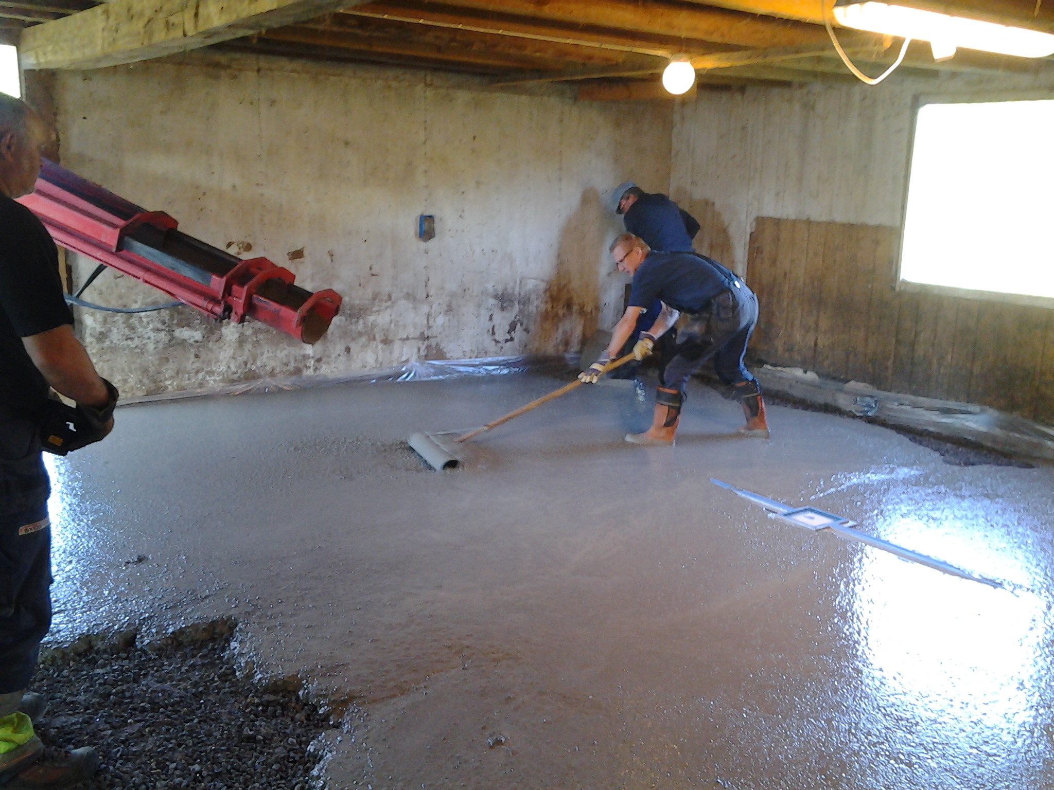

Gjutningen gick ganska bra, betongbilen kunde backa in med rännan i ladan och nådde då nästan hela golvet. Lite fick farsan och svärfar skrapa ut i hörnen.

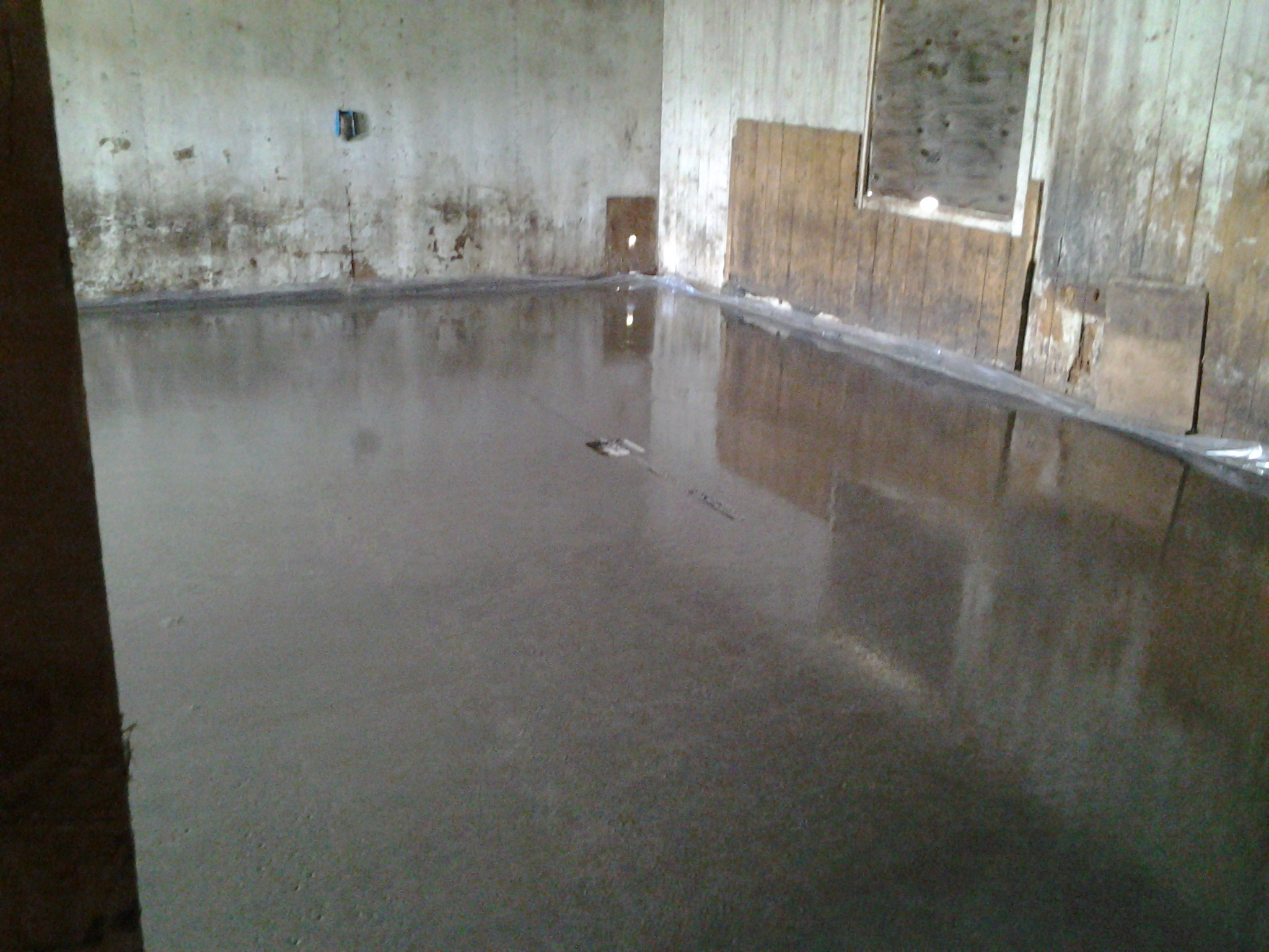

När allt var utdraget så gungade vi betongen med ett par avloppsrör som vi fäst på kvastskaft så de såg ut som upp och nervända "T". Detta för att få bort luftbubblor och försöka få ytan så slät som möjligt utan uppstickande armeringsfibrer eller stenar. I övrigt vattnade jag bara lite.
Då elektrikern kom i slutet av gjutningen för att kolla på ett elfel i huset fick jag springa iväg, detta gjorde att det blev lite för högt över rännorna. Mest mitt eget fel eftersom jag inte instruerat "gubbarna" ordentligt. Fick jobba lite med vinkelsipen och diamantskiva sen för att hitta rännorna ordentligt...
Jag fick lite bakfall in i bortre hörnet, det är lite störigt eftersom jag vid städningen efter mustning spolar ganska mycket vatten på golvet och då får vara beredd med golvrakan hela tiden.
När golvet brunnit färdigt slipade jag med en stor slipmaskin, typ golvskurmaskin. Var lite teknik att köra den. Det gällde att hålla handtaget i precis rät vinkel annars snurrade man iväg med maskinen. Svärfar lyckades aldrig klura ut hur man gjorde så jag slipade allt själv.
Det som blev sämst, förutom bakfallet, är att det blev ganska mycket små "porer" i golvet och eftersom vi rollade på golvfärgen blev de inte fyllda med färg utan fylls istället med skit och gör golvet svårstädat. När vi hinner ska vi måla om golvet, men då skrapa ut färgen istället så den fyller porerna.
