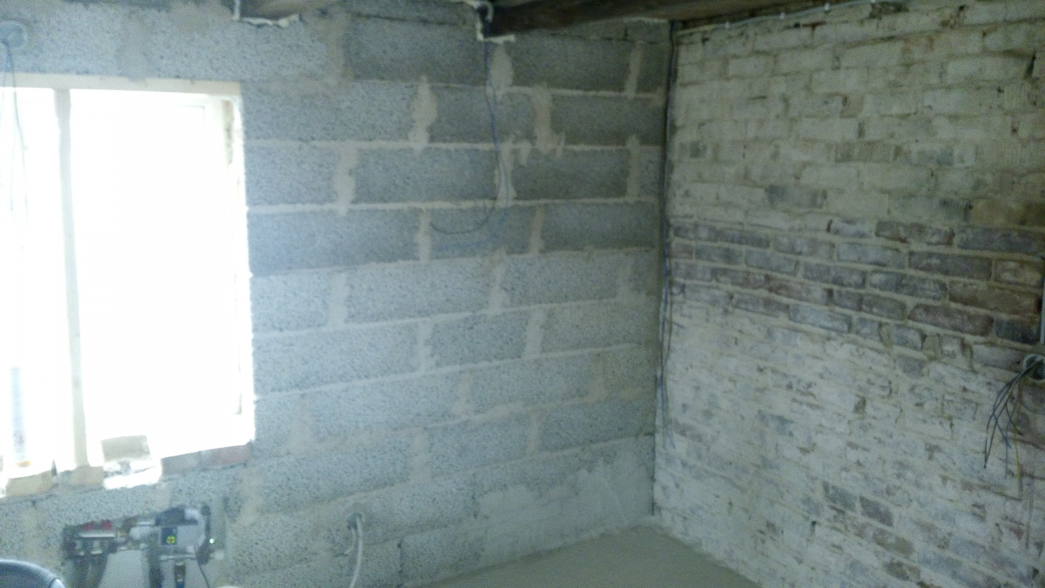

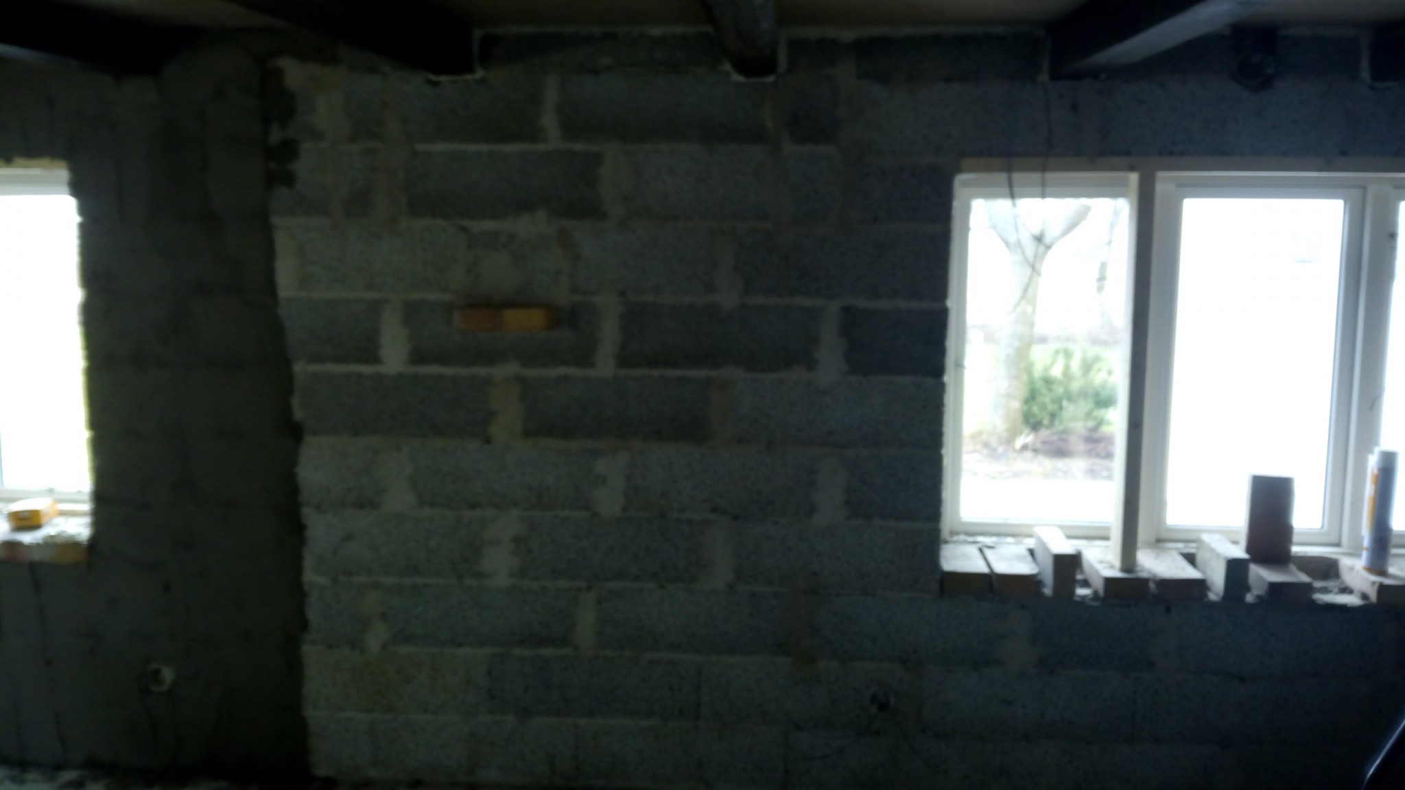

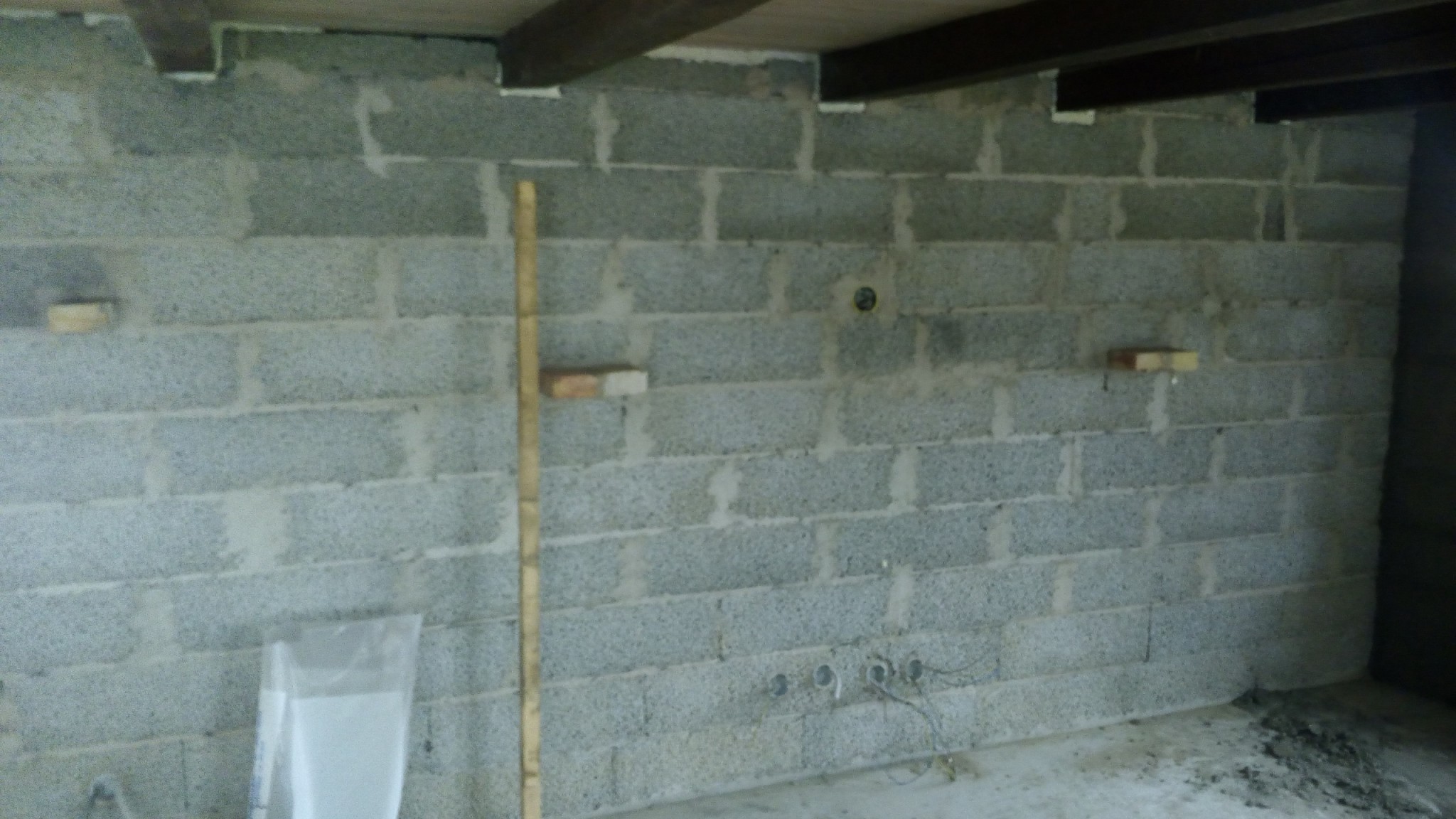

Tänkte komma med en liten updatering.
Är nu färdig muradvilket känns skönt men det har tagit längre tid än jag hade trott...
Håller just nu på med att putsa vilket går fortare.
Gjorde små hyllor i väggarna med tegelsten, så att man inte går miste om "känslan"

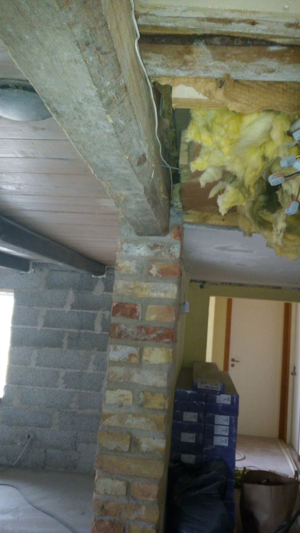

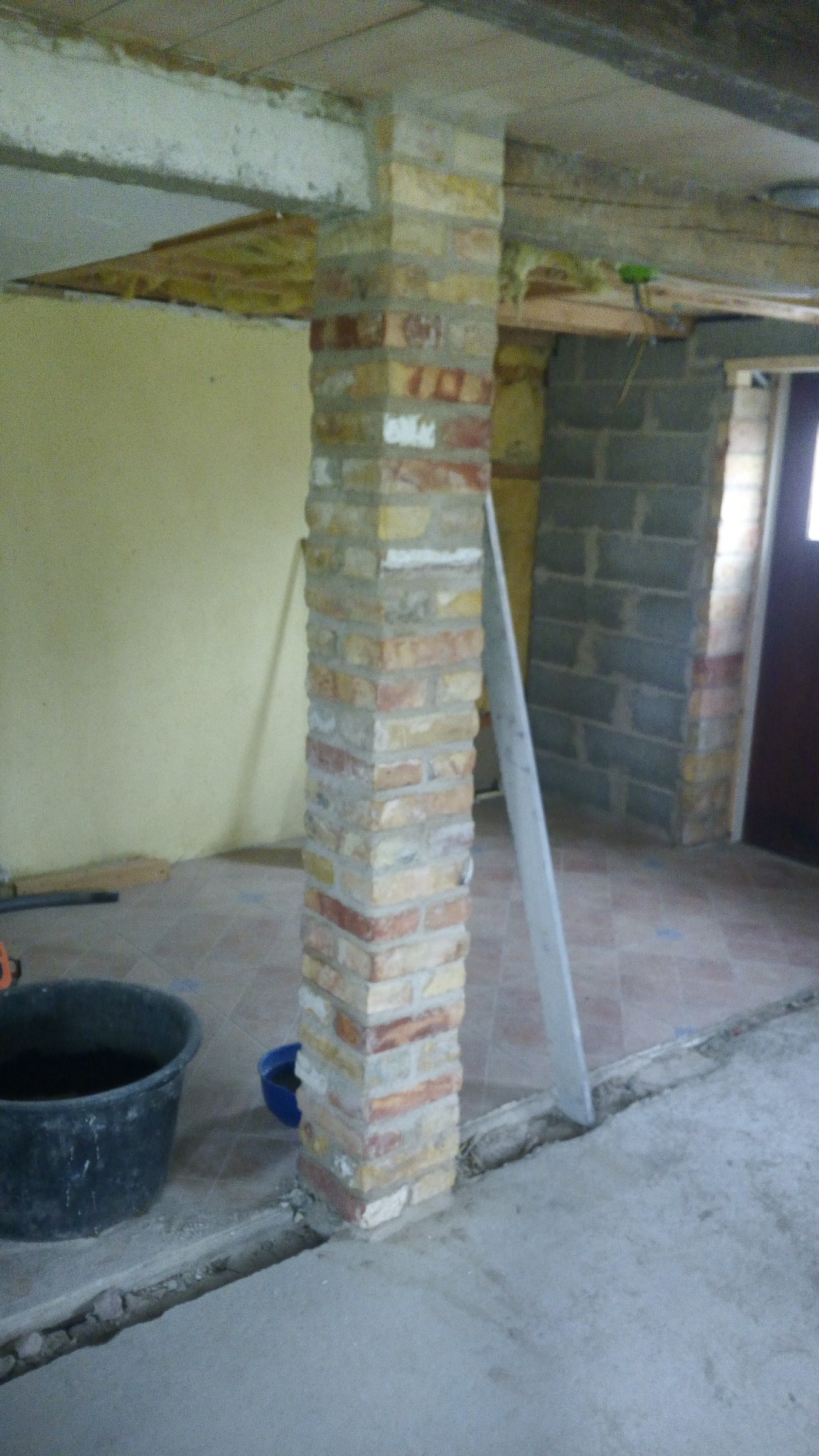

Sen började problemen komma. Rev ner gipsen i taken i hallen som angränsar till vardagsrummet, och hittade då en gammal trappuppgång. Dessutom var andra halvan av hallen betongbjälklag och var uppstöt av en vägg jag ville riva mellan hallen och vardagsrummet.
Fick bli att stämpa upp och lägga en bjälke extra i taken och stötta upp den med hjälp av en pelare som jag murade av tegelsten och den nya väggen jag gjorde av lättklinker.
En bild säger mer än tusen ord...
