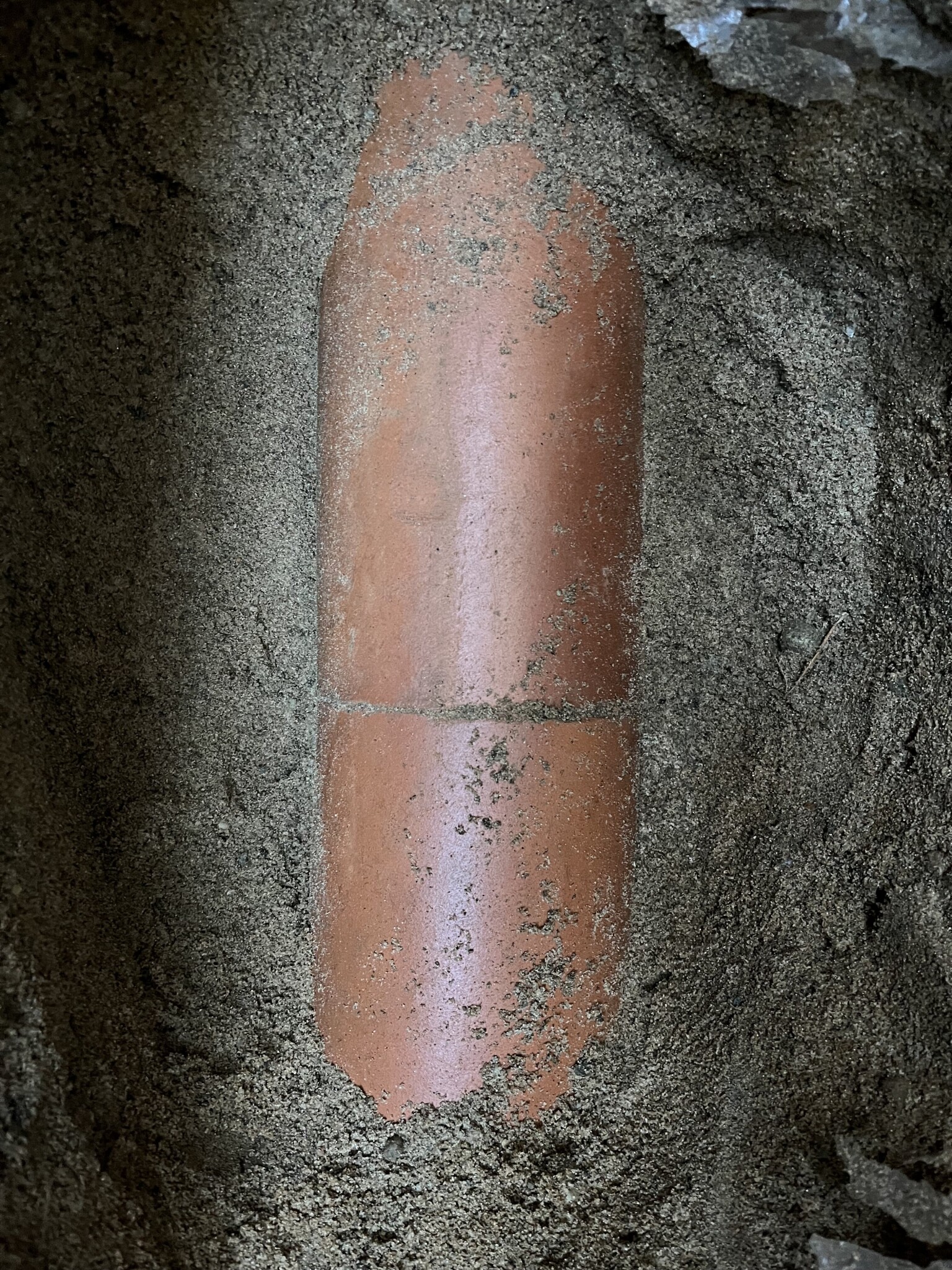

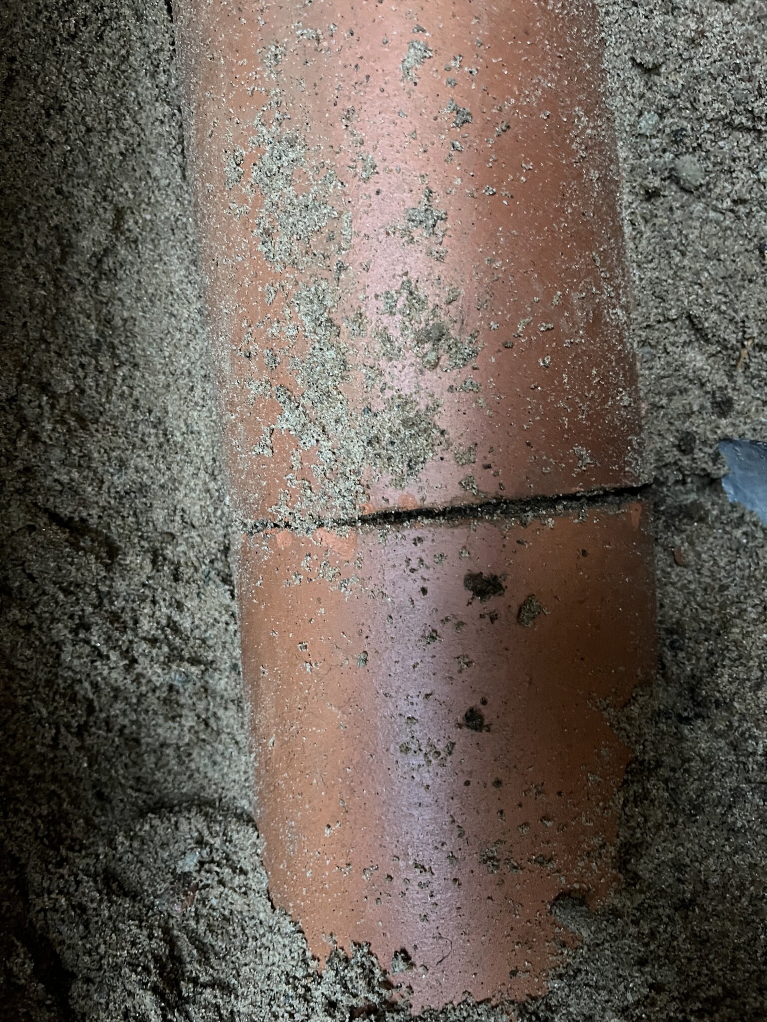

Är detta såna gamla tegelrör? De ligger ngt ovan sockel vilket ju är fel. Fattar dock inte hur vätska skulle komma in i dem? Är ju visserligen en spricka eller snarare kanske en skarv (?) på ett ställe.
  • Gammalt tegelrör delvis täckt av jord, med en tydlig skarv synlig i mitten.
  • Gammalt tegelsrör delvis täckt av jord, med en synlig skarv i mitten.
Claes Sörmland
Ja vattnet sipprar in i skarvarna.
Samt att tegelrör svettas vätan in genom, tar lite längre tid, men gör det.
Det är gamla tegelrör som förr användes till dränering. De brukar vara runt 40cm långa och mestadels av vattnet ska in i skarven.
Jag har varit med om att de är fulla i sand.
På senare tid fanns även skarvbitar i plast som sattes på insidan de var räfflade så vattnet skulle kunna hitta in...
Vi har tänkdikning på våra åkrar. De grävdes ner (i lerjord) för hand omkring 1940. Samma typ av tegelrör som du har. Fungerar fortfarande perfekt.
