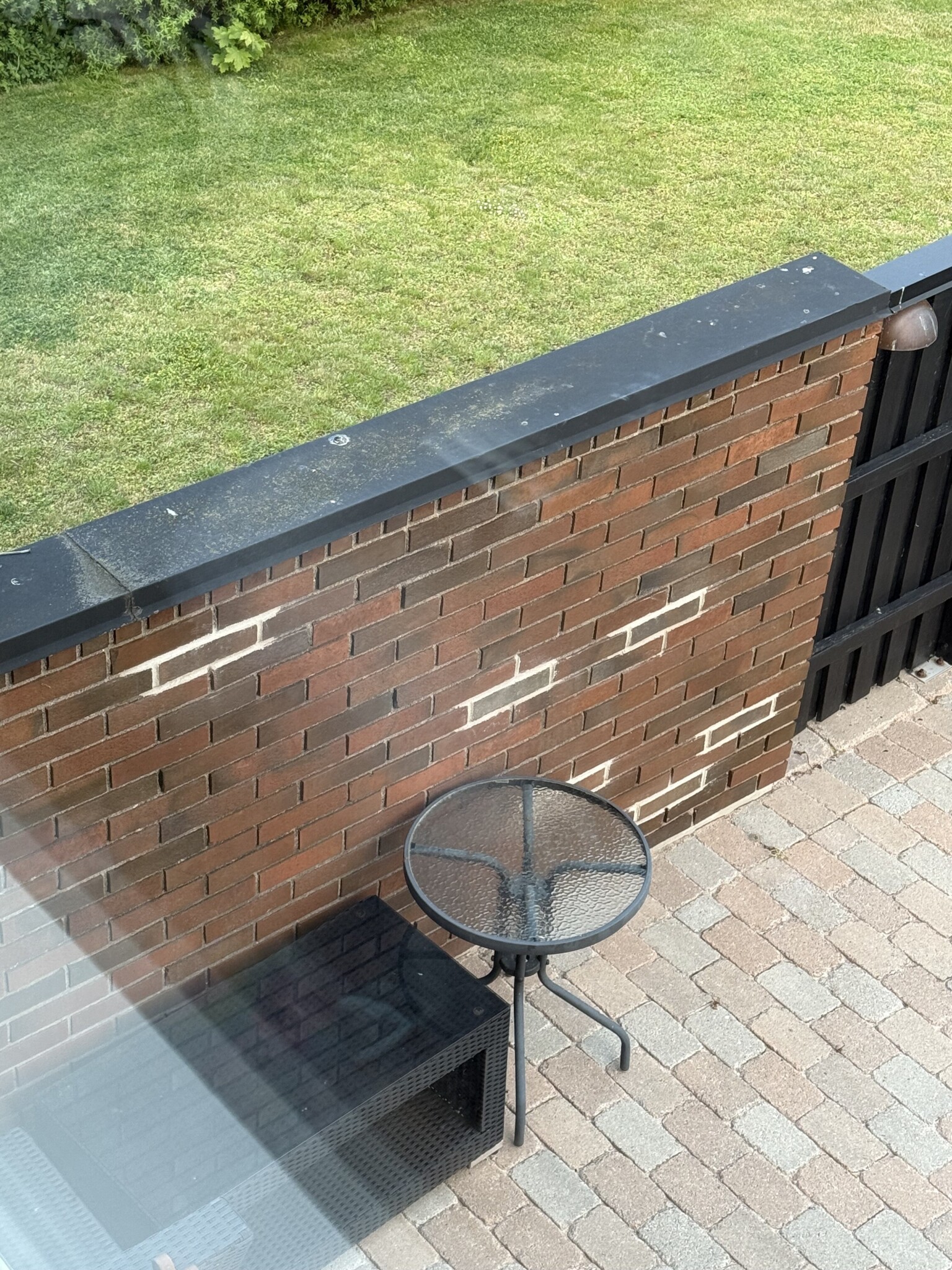

Jag haft en murare till att byta ut flera frostsprängda tegelstenar och jobbet ser ut att vara bra gjort - men fogen är väldigt mycket ljusare än den gamla. Finns det sätt att göra den permanent mörkare? Det sticker verkligen ut..

Foga om.

https://www.stadshop.se/p/-inrednin...o-brand-nr-44-1l.html?vc=GoogleShopping&gQT=1
Man får gnugga in färgen med pigmentet.
