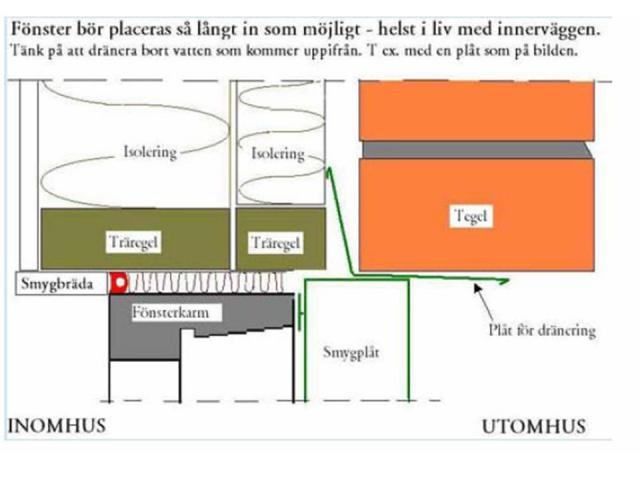

Jag antar att man skruvar dörren i träreglarna innanför fasadteglet. Hur tätar man då mellan dörren och teglet. Fungerar det att bara sätta murbruk eller kommer fukten att tränga igenom och gå in i träreglarna? Måste man inte ha någon tätning där?.
I botten monteras dörren mot syllen antar jag. Där behövs väll också tätning antar jag. Samt ett plåt bläck. Dörren är mer eller mindre helt platt undertill. Det är en Veka utåtgående pardörr. Den ser inte ut som deras fönster utan har en låg tröskel.
