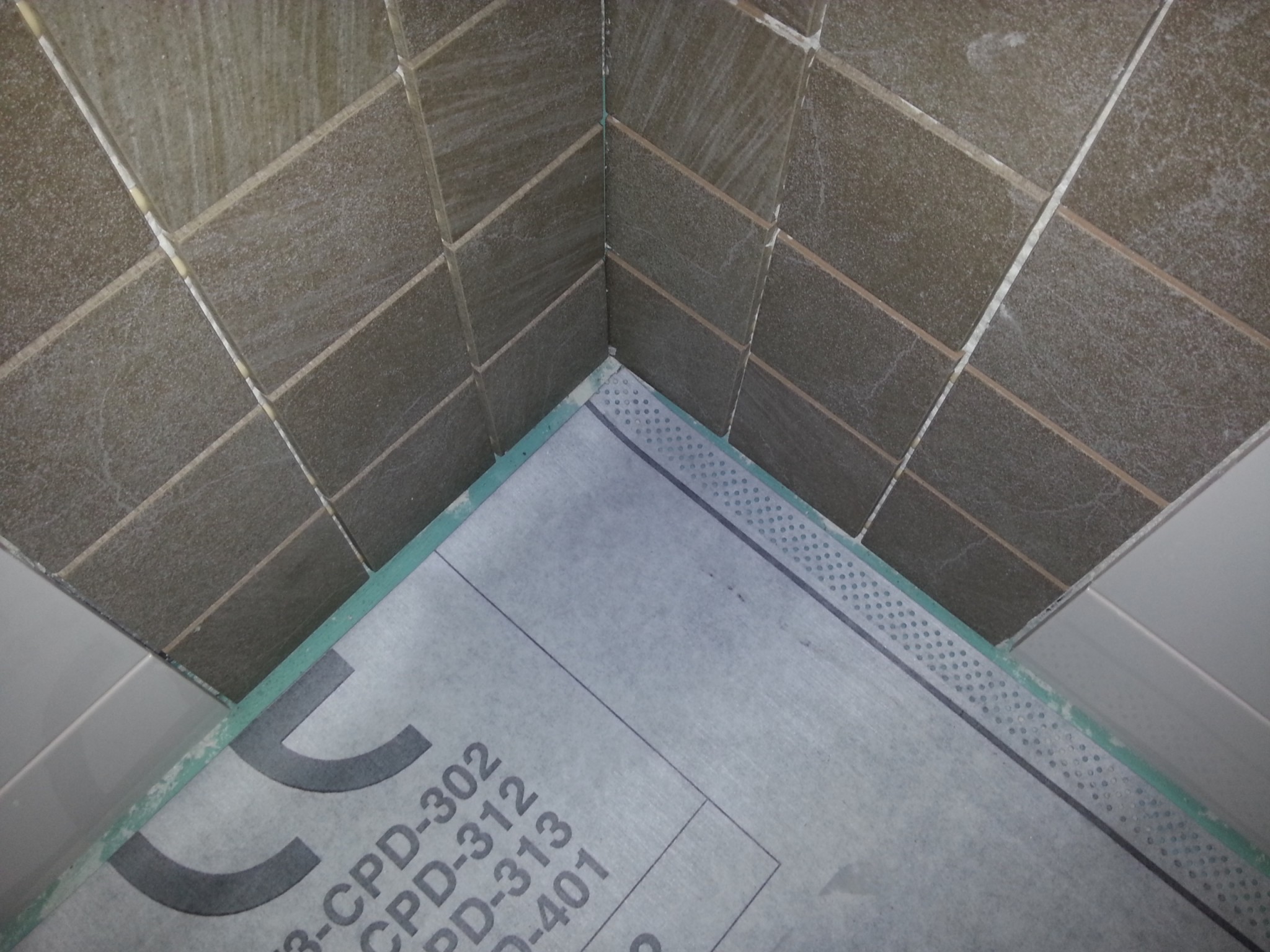

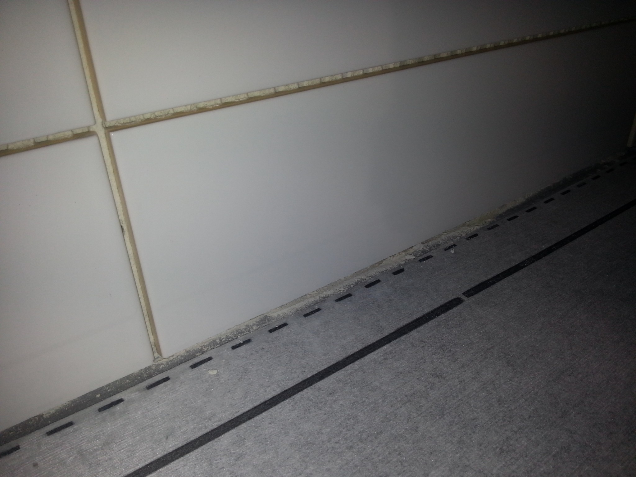

Så här ser det ut nu när han börjat med golvets tätskikt. Verkar som det är limmat oå vissa ställen. Vete tusan hur det där ska kunna bli tätt?!?!

Sorry... jag har inte sett den märkningen på några av de tätskikt jag arbetar med så lite klumpigt att så snabbt anta att det stod för CC...cpalm skrev:
Eftersom den folien är perforerad i ytterkanterna känns det ju inte som det blir tätt så det räcker om man inte lägger remsa över skarvarna.
Själv jobbar jag mest med PCI idag och där är det remsorna som är perforerade men då ska duken ligga kant i kant och i annat fall är det 50mm överlapp...
MEN... alla skarvlösningar ska ju vara med tvåkomponents lim idag eller motsvarande tublim avsett för skarvlösningar och på de bilderna ser det ut som de skarvar med gummimembran bara ?
OM jag tolkar saker och ting rätt så är inte detta inte en gummiduk, utan en fiberklädd folie som skall skarvas med tätremsor eller överlapp och sedan bakas in i tätmembran? Men det ser ut som att de monterat den som om det vore en gummiduk?Paul-Staffanstorp skrev:

Nu har jag spelat dum och frågat lite.
Det grå är membranet och det gröna komponentslim. Han kallade det för duk på golvet.

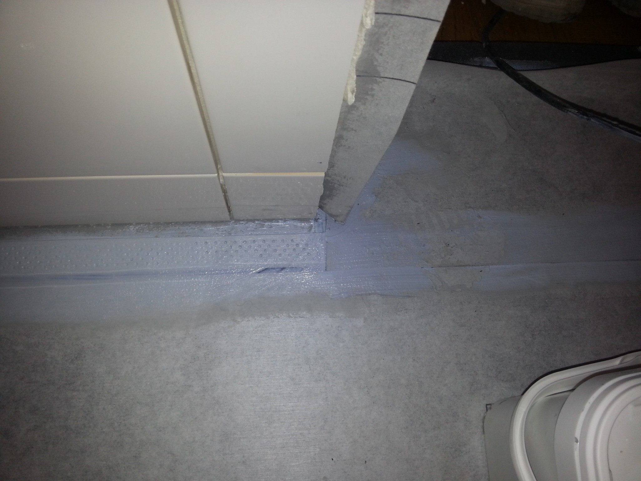

Han drog inte ut tätskiktet på golvet för att han tyckte det var svårt att få till en bra kant mellan vägg och golv, och därför valde han remsor. Dessa remsor har han limmat med det gröna komponentslimmet i vår duschhörna samt där badkaret ska stå. I övrigt har han använt det grå membranet. Golvduken ska han även limma med limmet som jag förstod det.
Känns som jag får lov att lita på detta då jag inte känner att jag har så mycket mer konkret att kontra med. Ska kolla med snickaren när han är här också. Han har även hand om entreprenaden när det gäller snickeri, kakel och tätskikt.

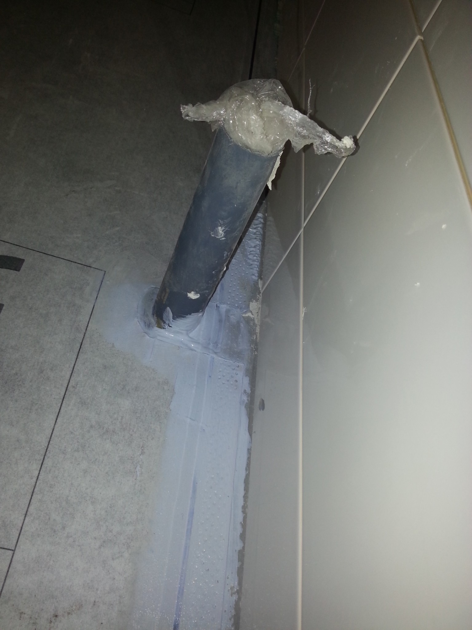

Jag använder deras produkter och sätter mycket tätskikt. Dock har vi inte börjat använda det nya systemet ännu (2-komp limmet). Nu är det väl kanske inget krav på att man ska gumma på duken på vägg men det kostar inte mycket att göra det för extra säkerhet, plus att det är lättare att kamma fixet då det inte "rullar" på samma sätt då. Men det är skit samma nu, hade dock gett ett mer seriöst intryck.
Som tidigare nämnt hoppas jag att rörmanschetten sitter på plats också. Minns inte exakt vad som gäller för det nya systemet, men vill minnas att det nya systemet är det som gäller för företag medans som privatperson kan man använda det gamla systemet. Rätta mig om jag har fel..

Som Paul säger vill jag med minnas att alla skarvlösningar ska vara med tvåkomponents lim. Remsor, manschetter, överlapp osv. Så detta tätskikt ser väl kanske inte helt 100% rätt ut, men har sätt betydligt värre.

Vad säger proffsen om sättet att montera golvduken ovanpå kantremsan?
Rent generellt, skulle vara intressant att veta ett proffs åsikter om mycket det är OK att avvika från tillverkarens anvisning? Bland oss hempulare råder väl allmänt uppfattningen att monteringsanvisningen är "bibeln" och skall följas till punkt och pricka.
Detta fick jag från monteringsanvisningen som någon postade förut (http://cdn-cchoganas.doy.se/2014/07/cch_ivot_14.pdf), konstruktion V12-3 sista steget, vilket är den enda konstruktionen i anvisningen som använder duk på vägg. Men anvisningen gäller kanske det äldre systemet? Monterade själv CC Höganäs tätskikt för några år sedan men behövde då inte använda duk alls.mattetheangler skrev:

Det som sades under utbildningen från höganäs om det nya systemet då vi pratar duk på vägg var att det finns två sätt att gå till väga. Antingen sätter man duken utan överlapp mot varandra, då bör man undvika gummi på dukens ovankant. Sen får man sätta remsa i skarven, och det finns två olika till detta. Den ena som är lite billigare limmar man med 2 komp limmet. Den andra remsan har en klisterbaksida.
Det andra sättet att montera duken är med överlapp. Då får man alltså släppa med gummit till överlappet för det ska limmas med 2komp. Åter igen ska bör detta överlapp va fritt från gummi.
Vad gäller golvduken ovanpå remsan vet jag inte, i det gamla systemet är det inga problem. Jag ANTAR att de är okej nu med för om du tex kör med nedvik på väggduken så överlappar du den med golvduken också.
