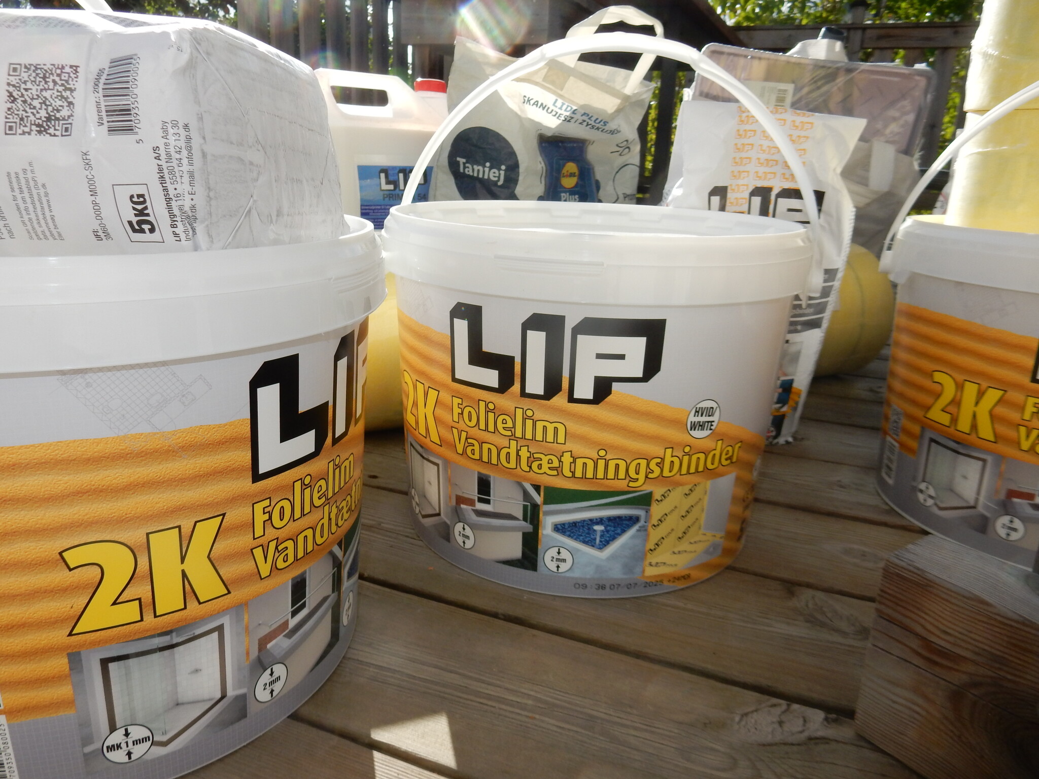

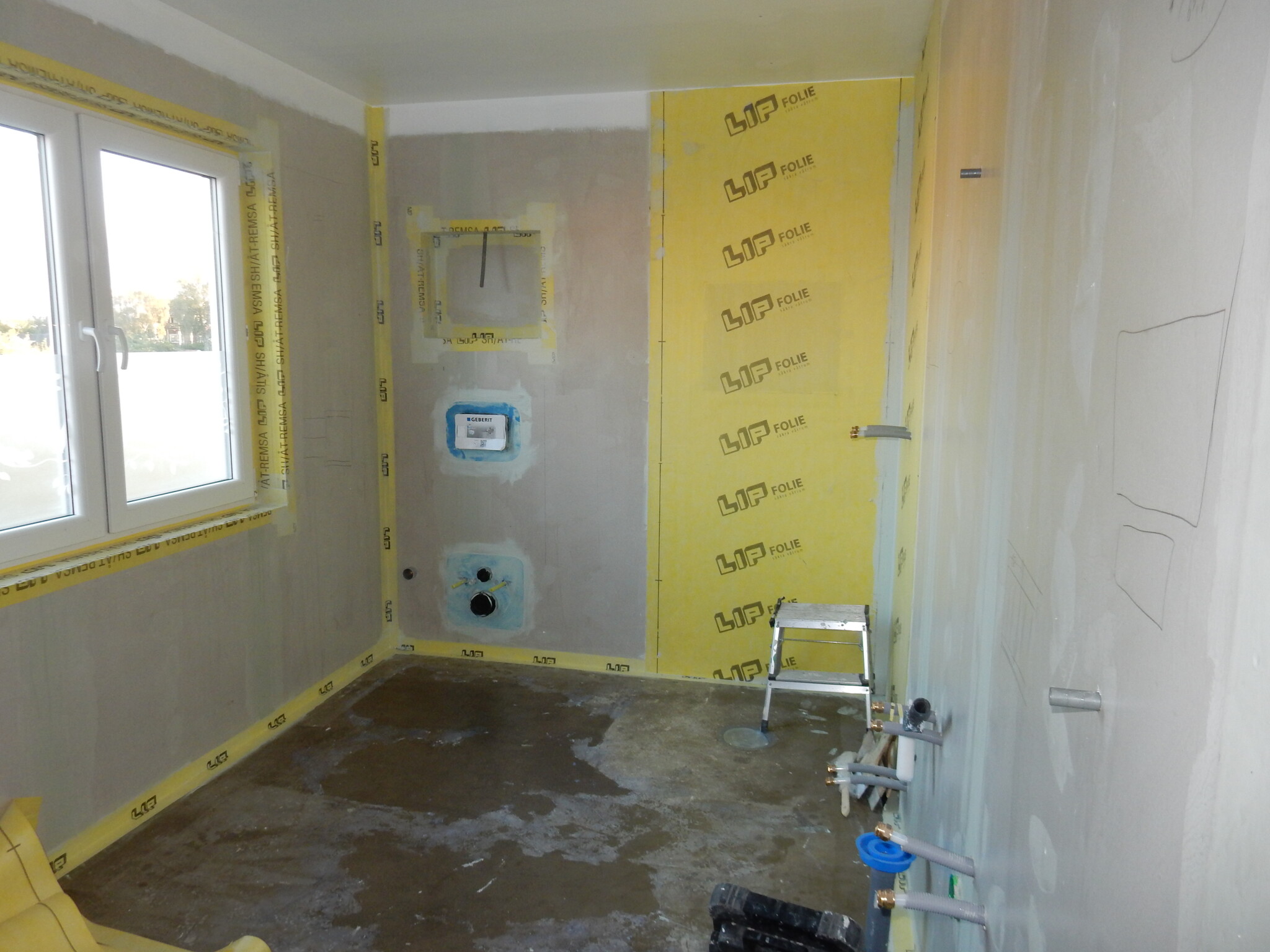

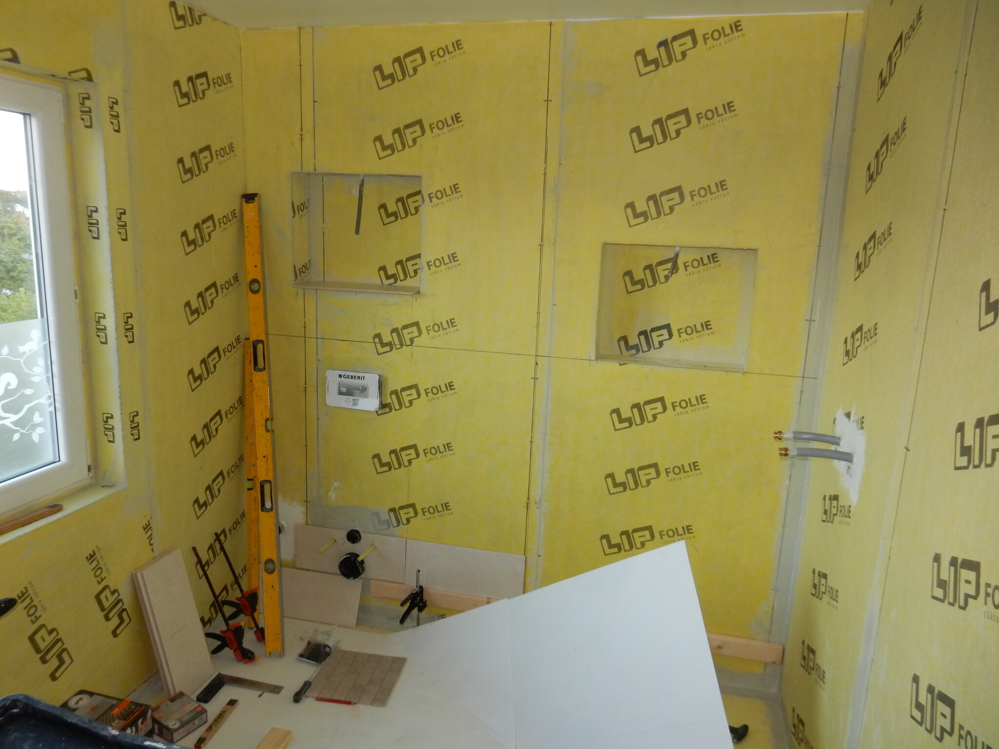

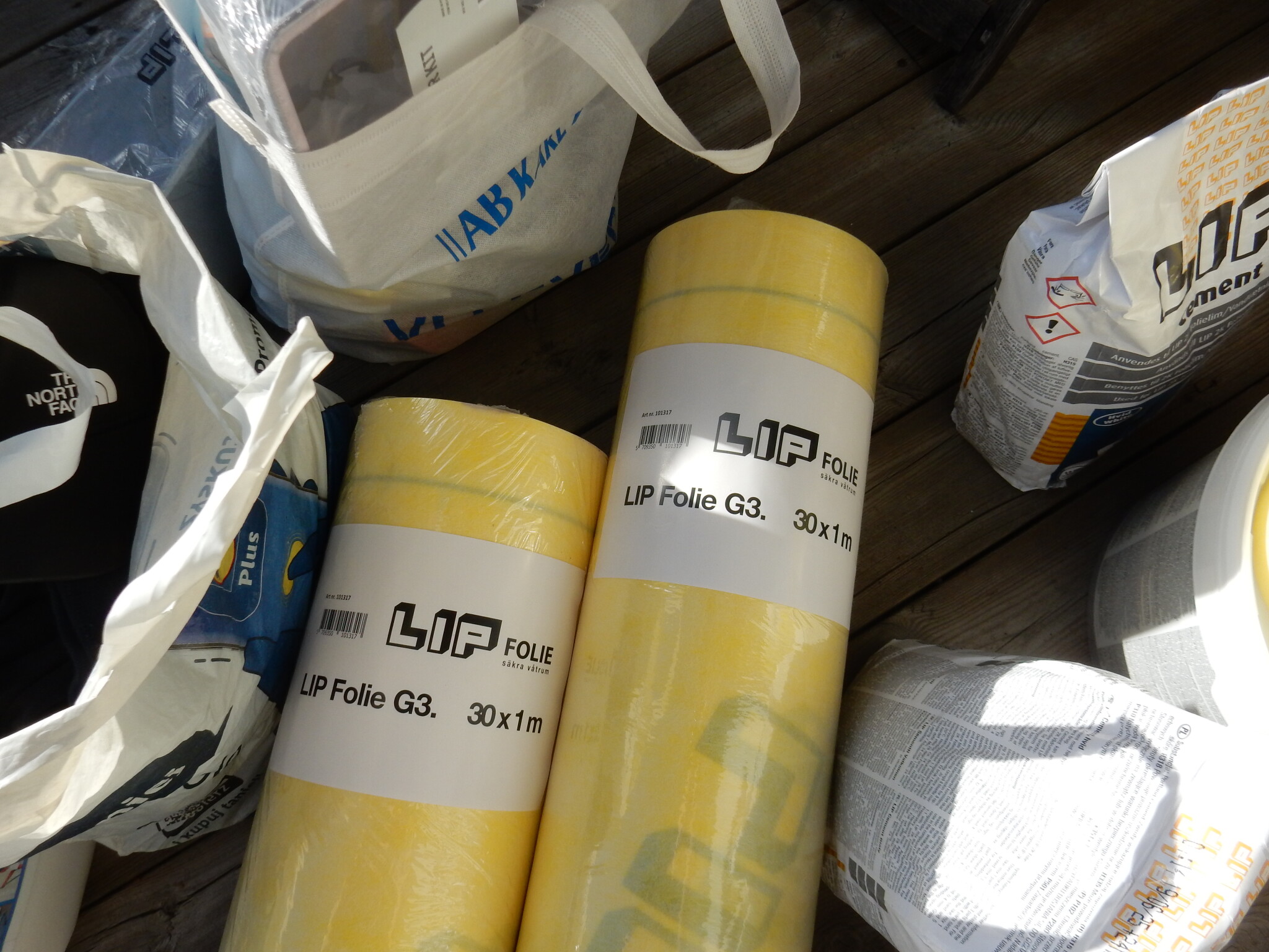

Har en pågående renovering av badrum, ganska omfattande, och har kommit en bra bit 😀
För närvarande är det tätskikt som gäller och sedan kakel...
Innan vi stänger till med kaklet, vill jag gärna höra från er som vet om tätskikt.
Gör firman rätt? Finns det något som inte är optimalt?
Skickar med bilder och hoppas på återkoppling från de som kan.
Badrummet är drygt 9 kvm och har gjorts om från grunden, med plywood och gips under tätskiktet.
Har ganska många fler bilder och kanske återkommer med hela resan, för det har varit mycket!😅
Mvh / Johan

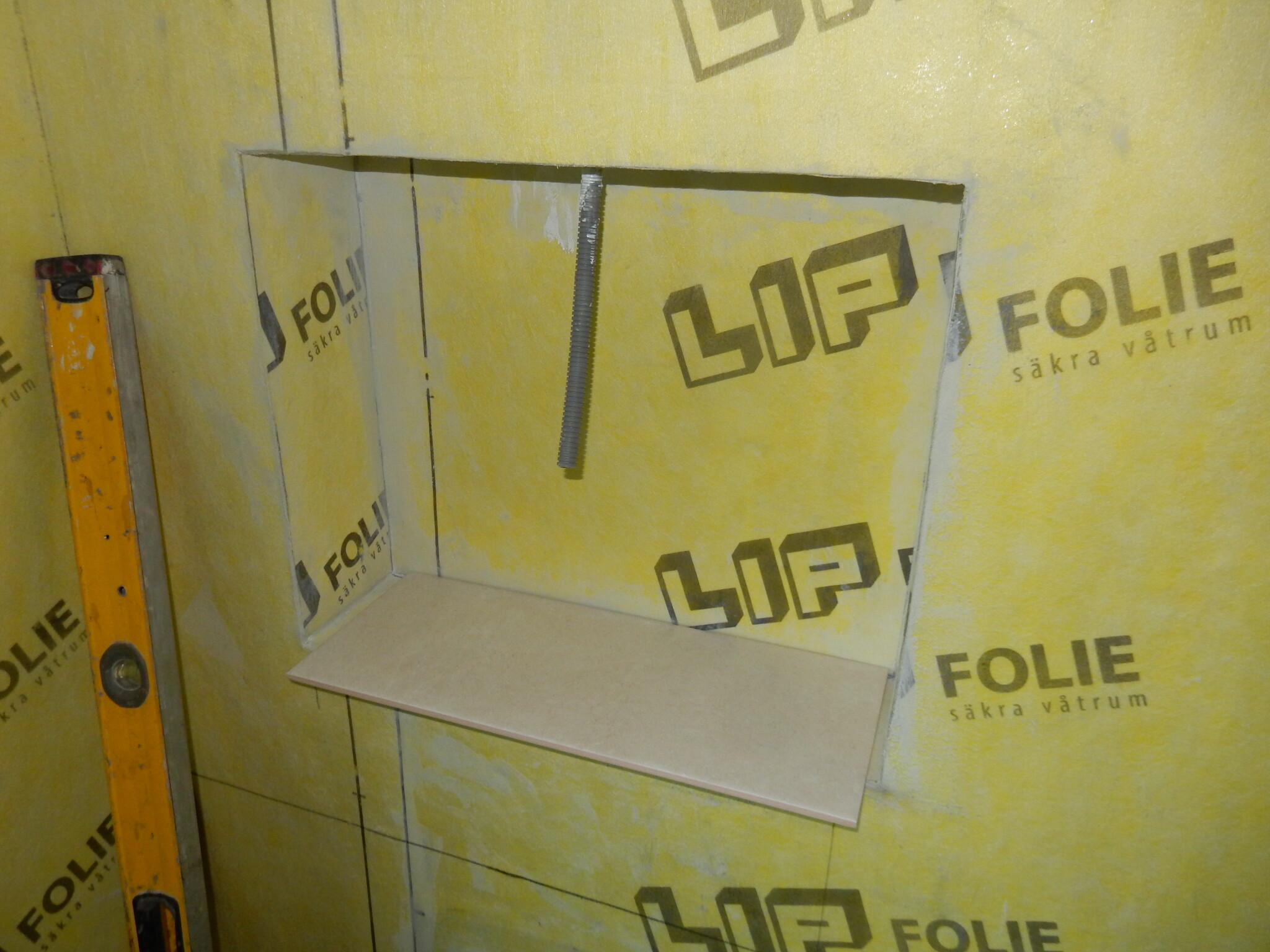

Badrumsvägg med tätskikt av gul folie, syns hål för hylla och rör, samt en gul vattenpass i hörnet.

Vid en första anblick såg det bra ut.
Ordning, städat och inte en massa kladd som man ser allt för ofta här...
MEN...

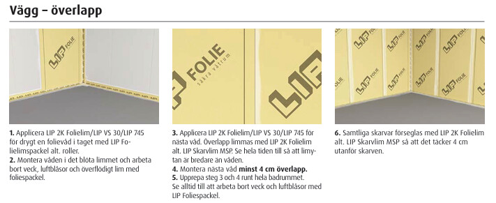

Man ska stryka 2k-lim utanpå överlappen också som en försegling vilket inte ser ut att vara gjort här. :(
Instruktioner för applicering och försegling av LIP folie på väggar samt överlappning, inklusive VP-rör och 2K folieklister.
Likaså är det inte godkänt med flexslang till det elektriska i duschzonen utan ska egentligen vara släta VP-rör ut där. (sen tycker jag själv det är lite löjligt men BBV-reglerna säger så).
https://www.bkr.se/regler-material/fortydligande/fortydligande-av-punkt-5-2-2-i-bbv211
Utdrag från BBR-reglerna för badrumsgenomföringar, nämner fixerad rörböj VPS för apparatur i duschzon.
cpalm

Tack för påpekandet! Man lär sig hela tiden. Har haft en dialog med hantverkarna ang. lim och skarvar. Tack för det, som sagt 👍

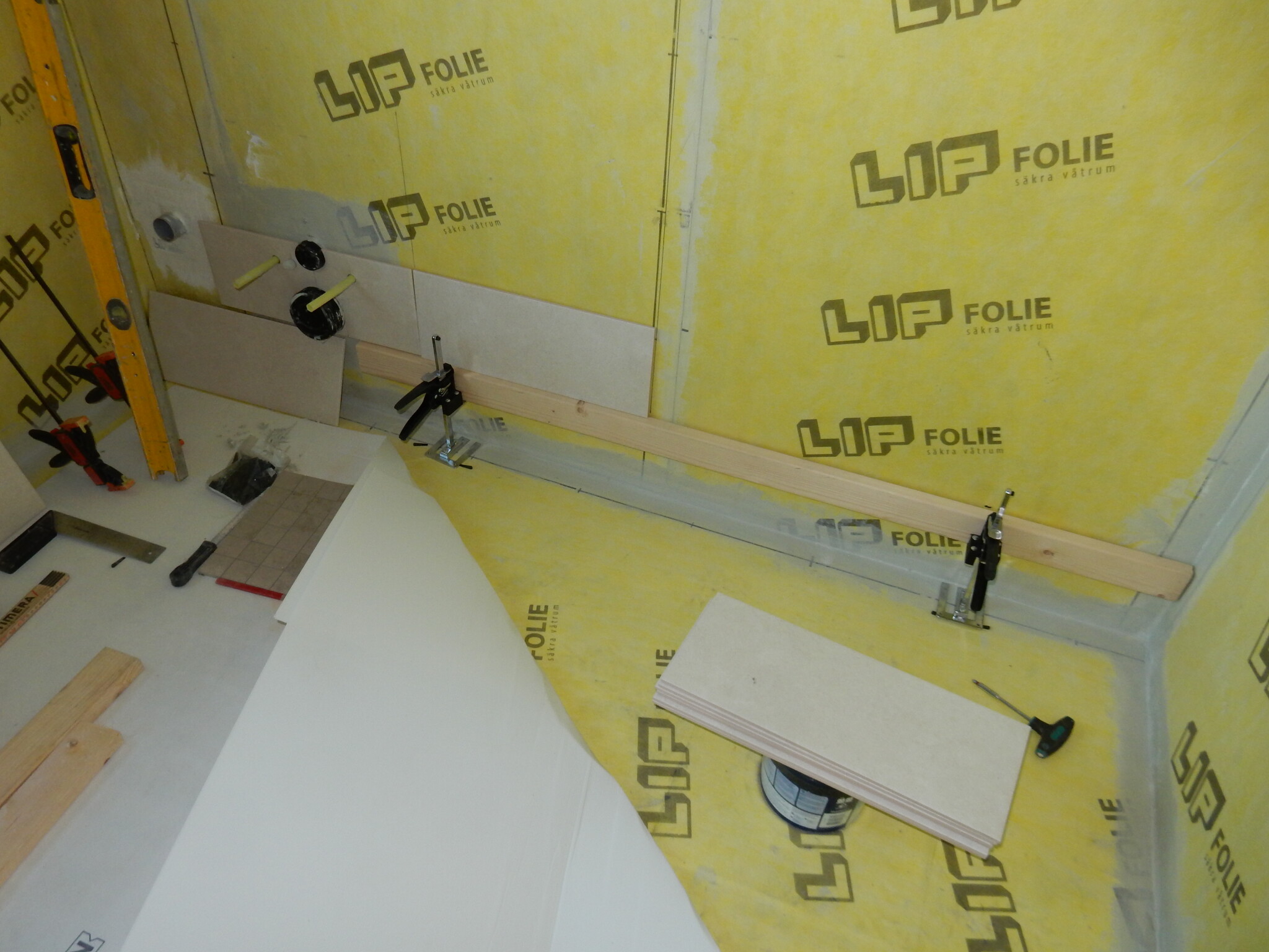

Är inte expert på tätskikt (saknas nog helt i mitt hus) men vid en första anblick ser det inte ut som något man behöver lipa åt i alla fall. Kan inte se någon glipa t ex.

Uppföljning:
Hade en dialog med hantverkarna och de har nu gluttat på mer lim +/- 4-5 cm på alla skarvar. 🙏
Mycket lättare att göra nu innan kaklet är på plats…😉
Tack för det!
Paul-Staffanstorp
Har de använt rätt typ av lim då? Det skall ju vara två olika typer av lim för våderna och för skarvarna.
Lite oroväckande om de "missar" en så tydlig sak som förseglingen av skarvarna.
Nja har dom använt Lip 2K folielim så funkar det till allt!
